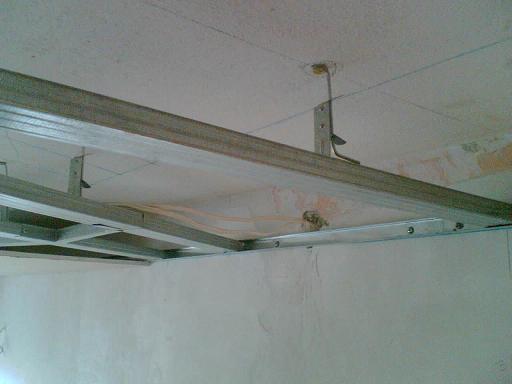

Здравейте! Никога до сега не съм правил окачен таван, но мисля да се пробвам. Изчетох доста теми и се запознах с профилите и начините за монтаж. Но възникна един въпрос - Как да направя по-нисък таван от 125 мм след като най-дългите окачвачи са толкова дълги. Трябва да скрия една тръба и тавана трябва да е слезе с 250 мм. Благодаря предварително !
Нямаш проблем да пробваш и да успееш. Това са системи ориентирани към директно потребление. Самите производители дават всичката нужна за монтажа информация. Конкретно по запитването ти, ето обясненията http://www.rivagips.com/ppp.php?p=8
Ето и картинката
"Телове" с разни дължини гледах на удобен рафт в ПРАКТИКЕР, до профилите.
Ето същото и от KNAUF http://grizli.hit.bg/Uslugi/tavani.htm
dito - специалист
Аз купувам от тези специлните окачвачи, дължината е регулируема :cool:
Също е начин, но за човек за пръв път подхващаш таван, си заслужава да си плати за удобството.

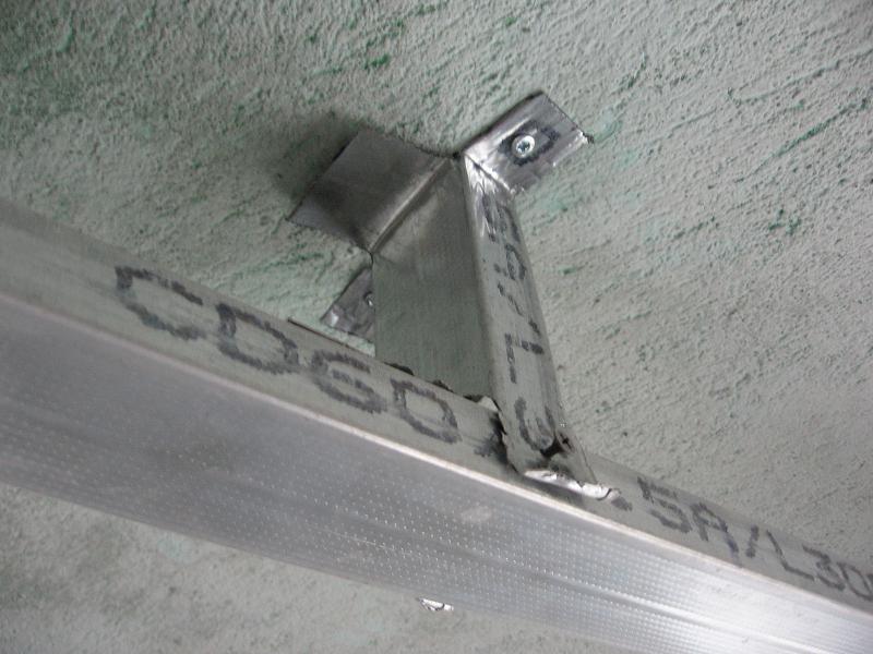

Ходих до практикер да видя за тези окачвачи, но нещо не ми стана много ясно как се монитрат. Коя за къде се закрепва. Има бая ламаринки :). Втория вариант е по-ясен, но предпочитам първия, стига да разбера точно как ... А какво против имате против пластмасови дюбели? Закачих един полюлей с пластмасов дюбел за тавана и стана много здраво.
тонито - специалист
сега не ти ли е по ясно?
тонито - специалист

Да, така ми е много по-ясно, благодаря. Не че се заяждам, но като казвате, че не се прави с пластмасов дюбел, е редно да кажете с какво се прави :)
тонито - специалист
това?
