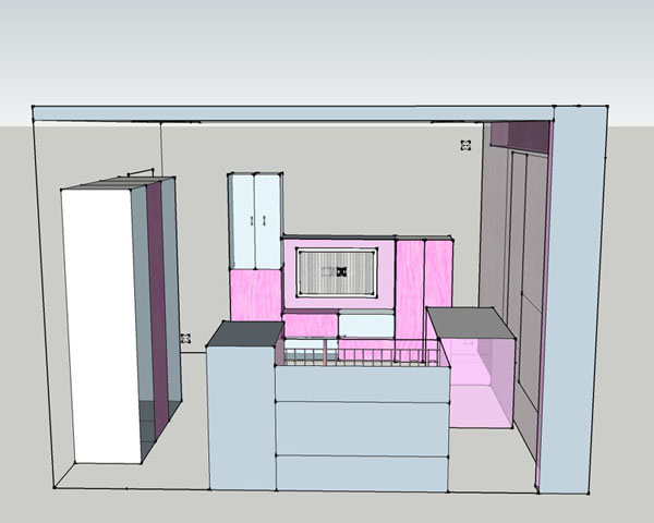

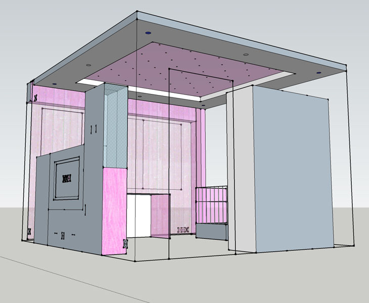

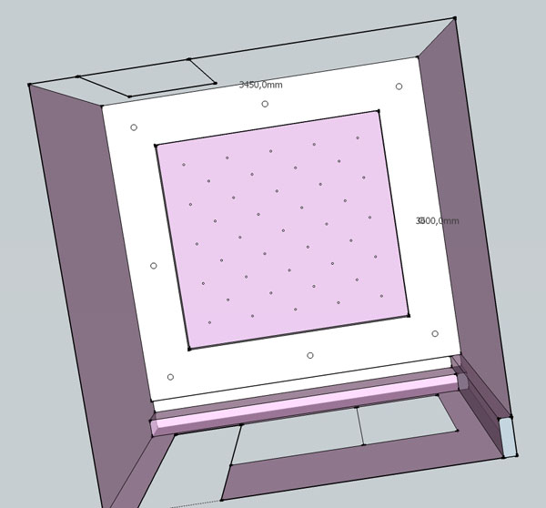

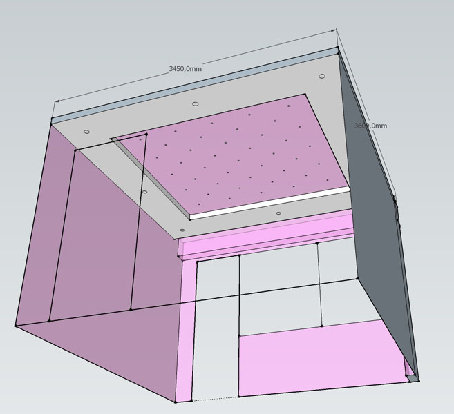

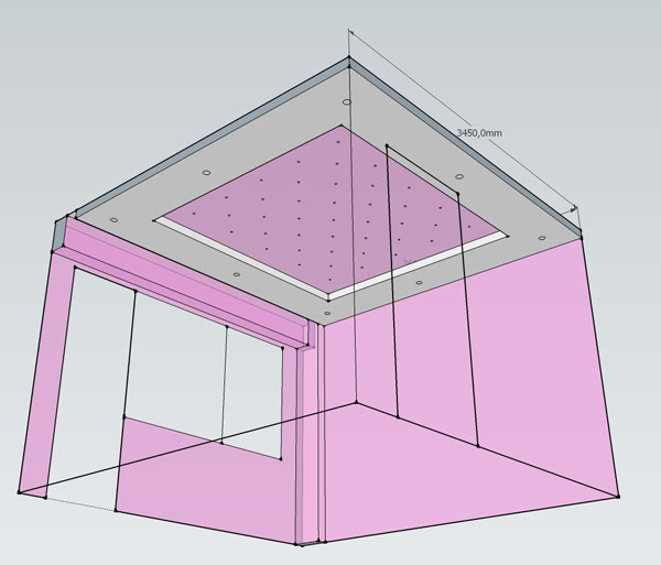

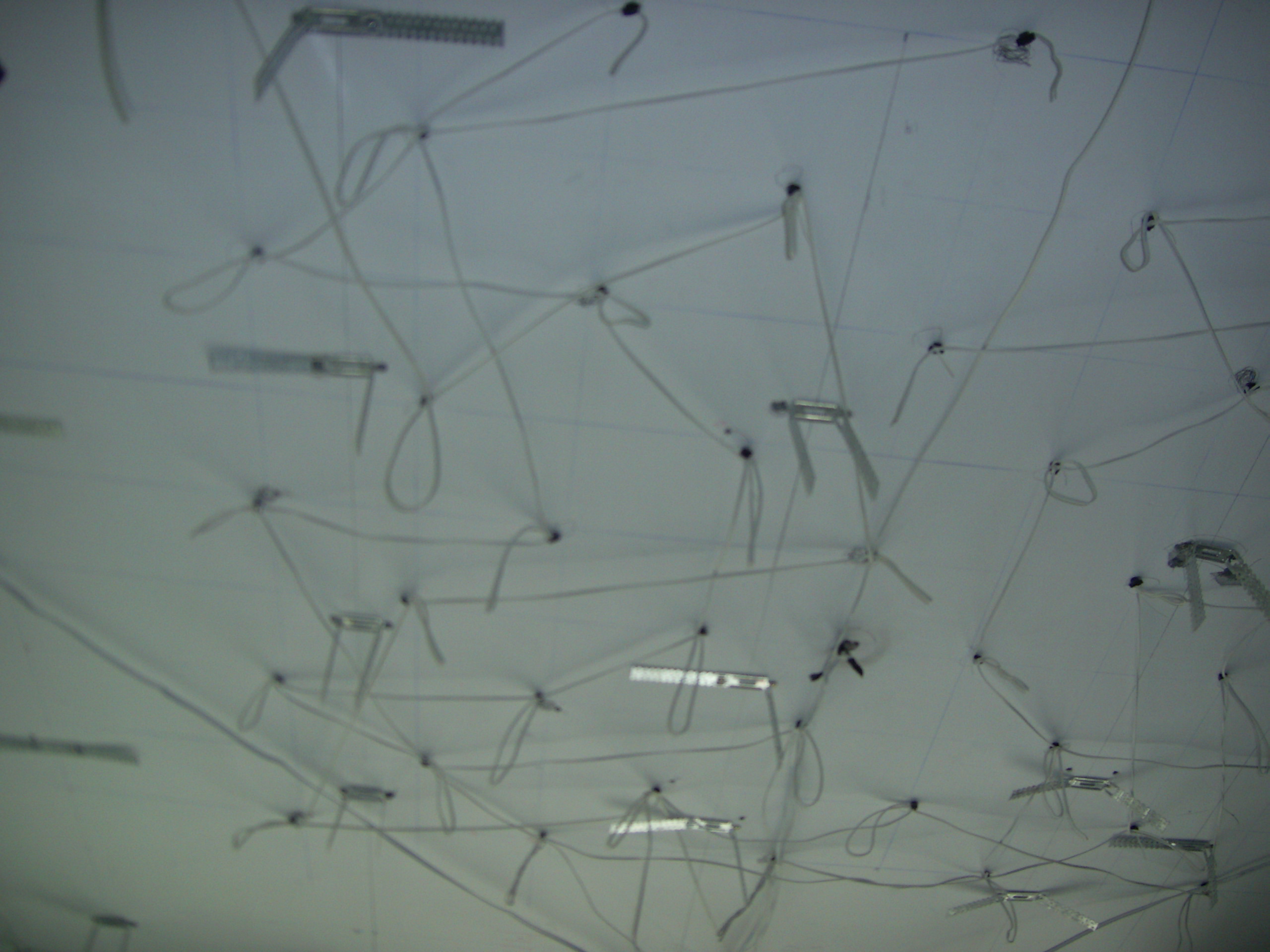

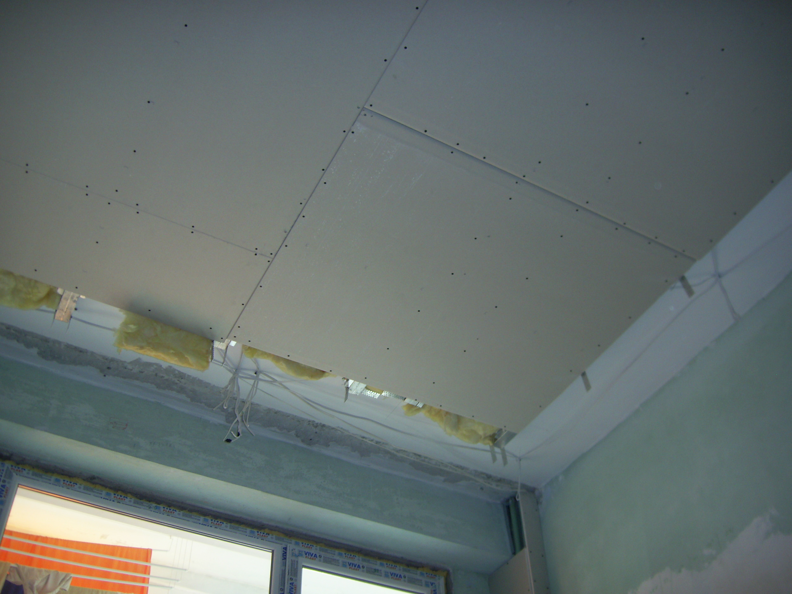

Преди 6 месеца ми се роди този прекрасен малък бебешок и вече малко по малко ще и стягам детската стая която смятам да изглежда по този начин.
Въпросът ме е за 41 малки лунички който се намират в средата на тавана.Искам да ги направя като лампичките на новогодишната елха, да светват
и изгасят плавно и в различна последователност,да се получи нещо като звездно небе,но не знам това което ги управлява
как се казва ,и дали изобщо има такъв тип реле,и дали се казва реле???
STELKINATA STAQ 1.jpg (71.74 KиБ) Видяна 4116 пъти
STELKINATA STAQ 2.jpg (67.11 KиБ) Видяна 4116 пъти
STELKINATA STAQ 3.jpg (68.01 KиБ) Видяна 4116 пъти
STELKINATA STAQ 4.jpg (65.75 KиБ) Видяна 4116 пъти

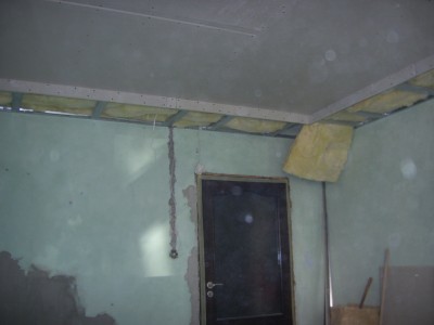

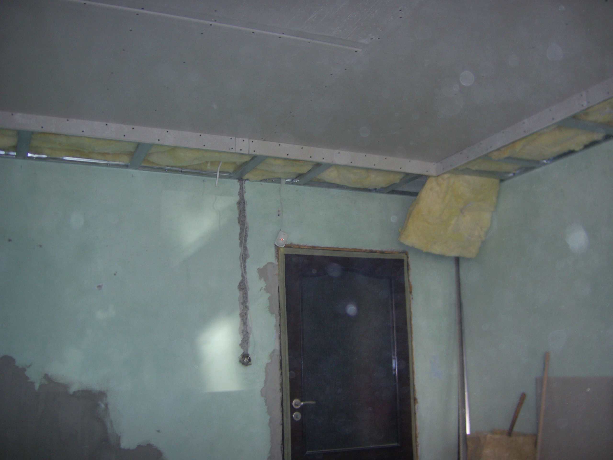

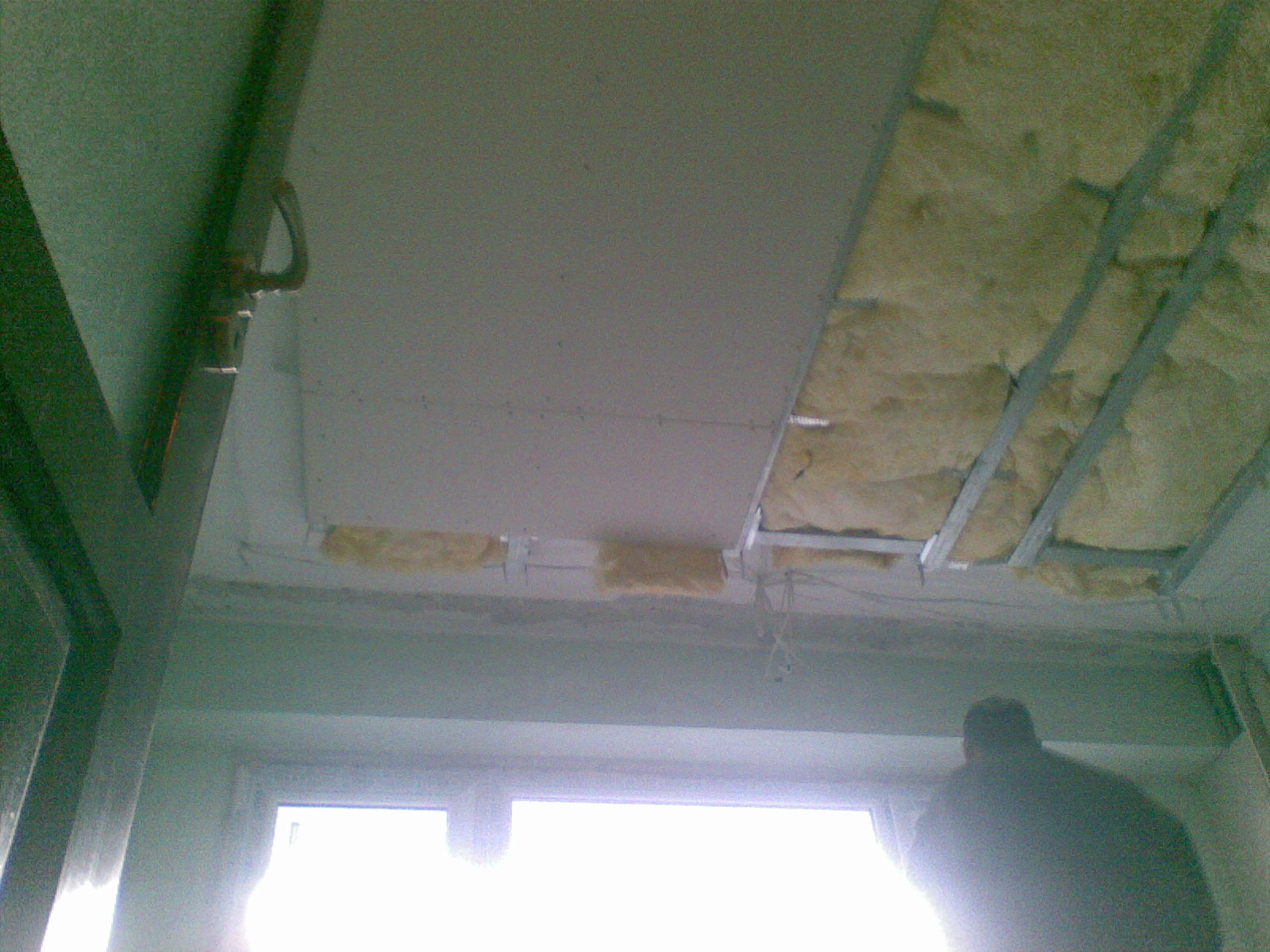

Началото на тавана.Снимките са с лошо качество за което се извинявам

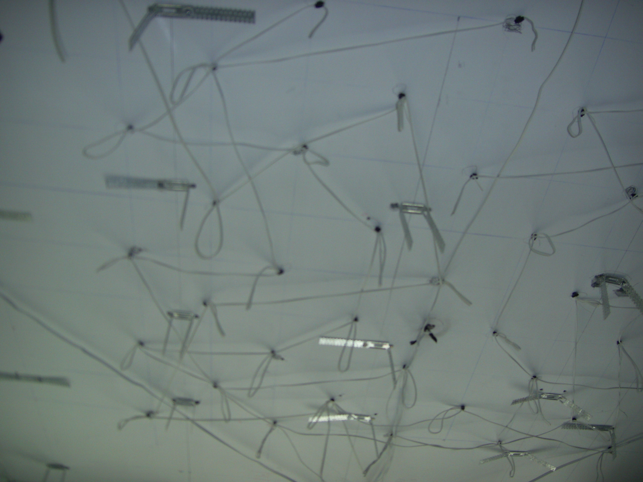

PIC_0043.JPG Ел.инсталацията за луничките.Как ще ги оправям незнам
30012011(002).jpg Квадрата от ЦД-а в средата ,и точно върху тях ще сложа УД-ата за страниците .Мисля че така ще стане по здраво

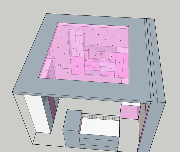

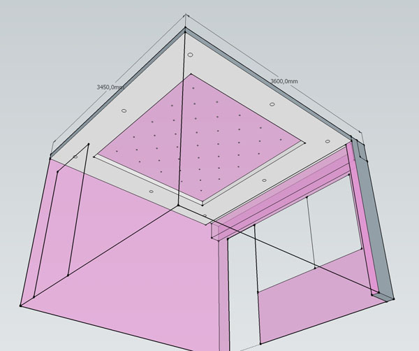

kireto1 - специалист
Примерно собственноръчно обзавеждане
STELKINATA STAQ 7.jpg (74.9 KиБ) Видяна 3834 пъти
STELKINATA STAQ 6.jpg (86.19 KиБ) Видяна 3834 пъти
STELKINATA STAQ 5.jpg (61.07 KиБ) Видяна 3834 пъти

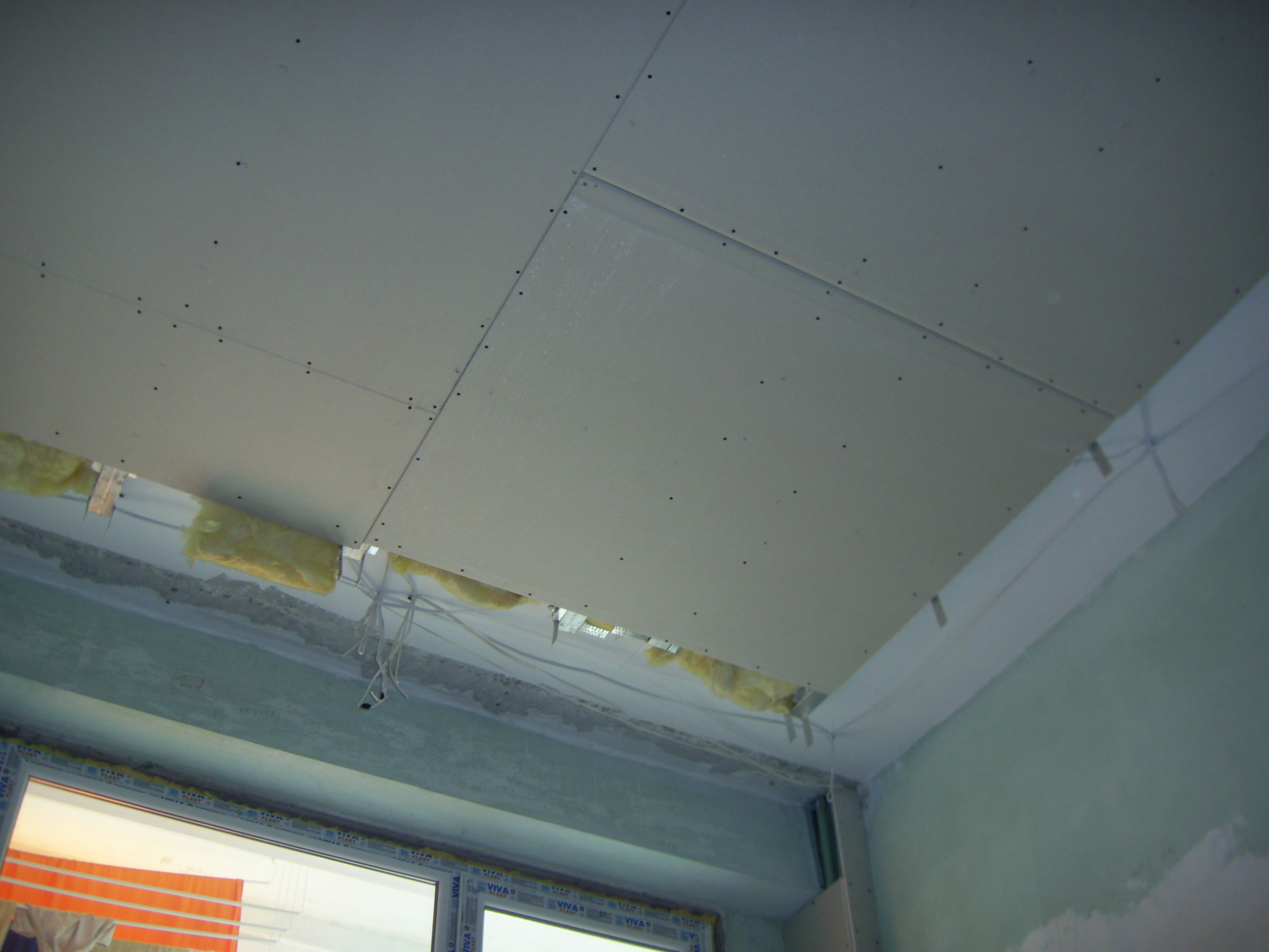

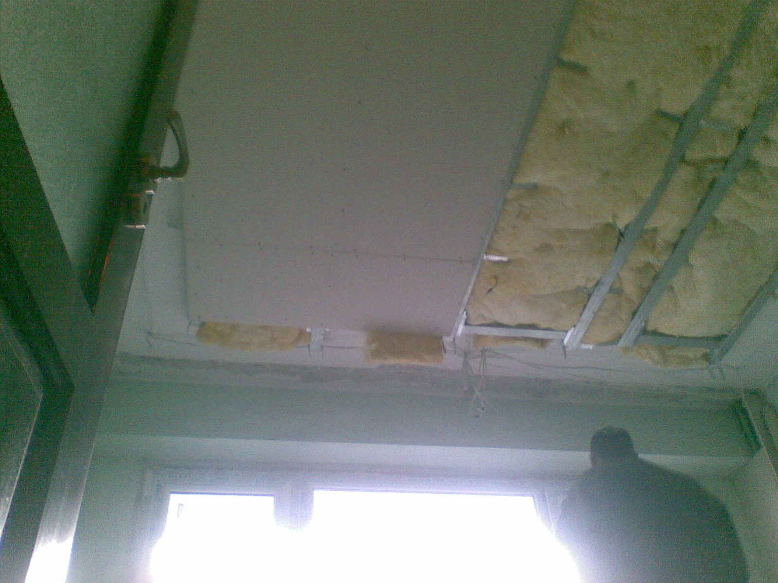

Още малко снимки
bobyl - специалист
Здравейте , като видях ел. инсталацията за луничките реших да Ви напиша няколко думи , като моля да бъда извинен от хората които нямат нужда от следващата информация !
МНОГО ВАЖНО ПРАВИЛО :
1. Крушките свързани към един трансформатор да са с еднаква мощност .
2. Кабелите от трансформатора до всяка от луничките , трябва да бъде с еднакво сечение и ЕДНАКВА ДЪЛЖИНА .
3. Дължината на проводниците от трансформатора до луничките не бива да е по-голяма от 1.5м. . Ако все пак се налага дължината да е по-голяма , допитайте се до специалист , който може да сметне необходимото Ви сечение на проводника за да не се ЗАПАЛИ в последствие .
Какво се случва ако това не се спази :
- Има вероятност луничките да светят с различна сила , независимо че са с еднаква мощност .
- Скъсява се живота на част от луничките и трансформатора .
- Най-лошия случай - КАБЕЛИТЕ ПЛАМВАТ .
bobyl написа:
Здравейте , като видях ел. инсталацията за луничките реших да Ви напиша няколко думи , като моля да бъда извинен от хората които нямат нужда от следващата информация! .
boby ако има нещо което да те притеснява в моята ел. инсталация ми кажи ,защото и аз взех да се притеснявам
