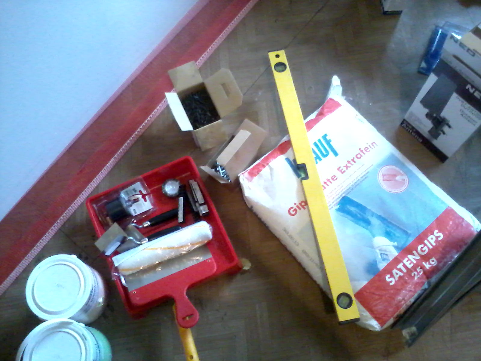

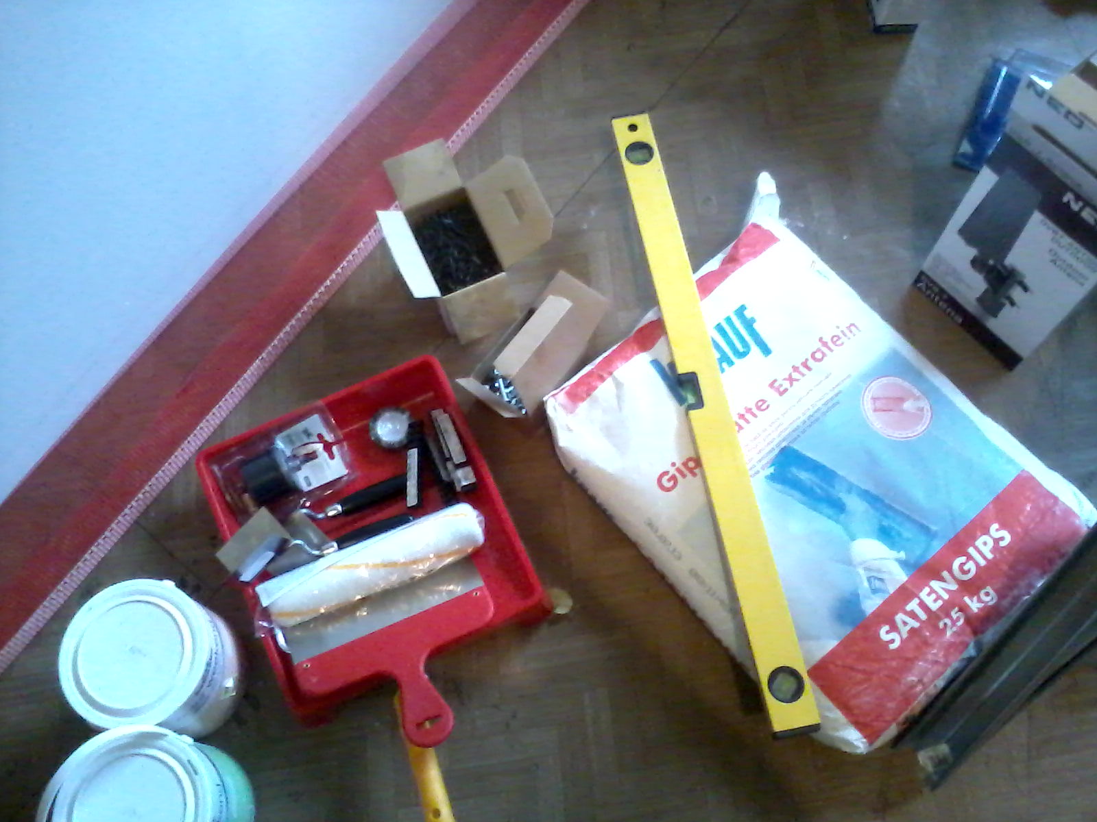

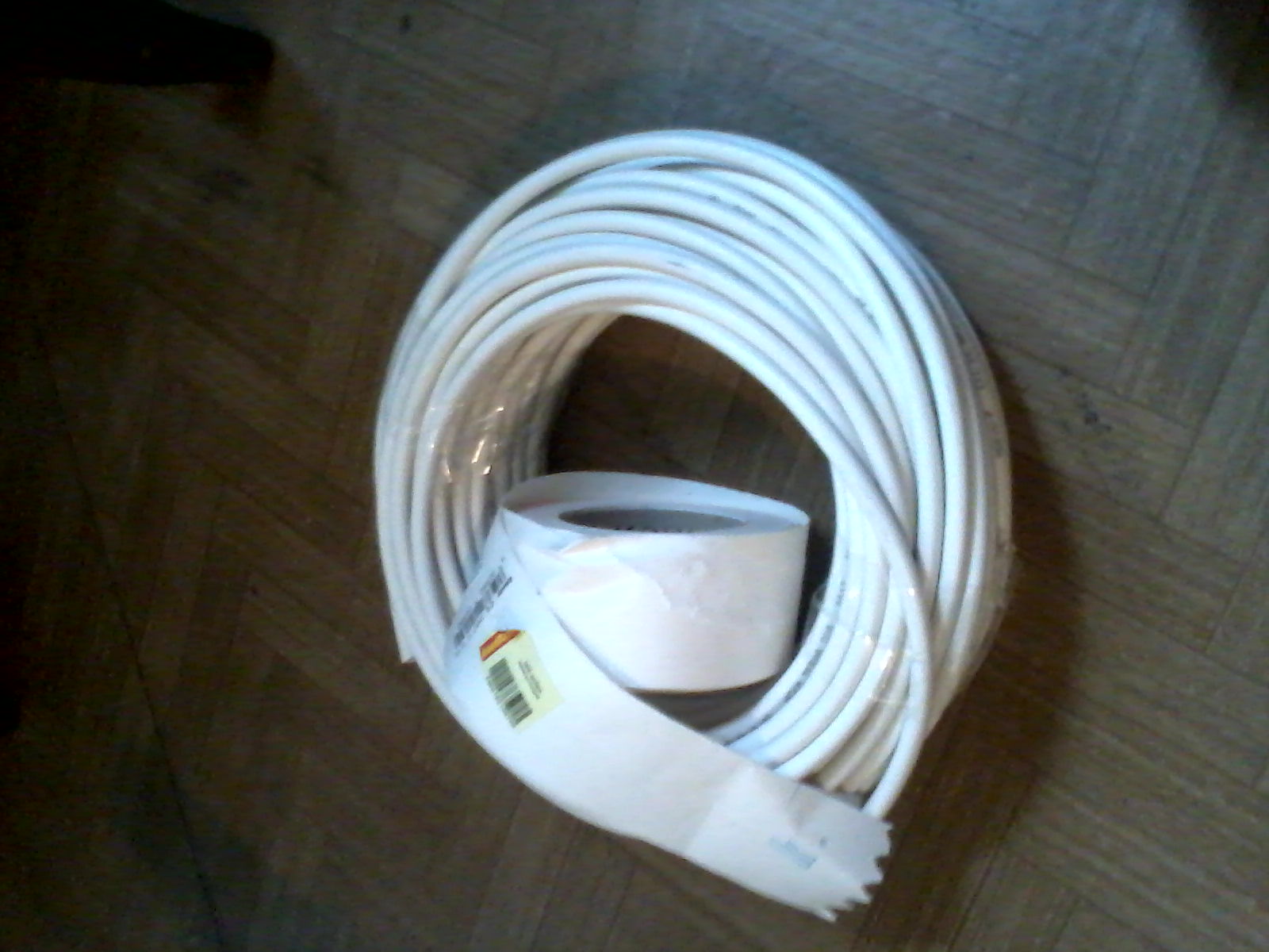

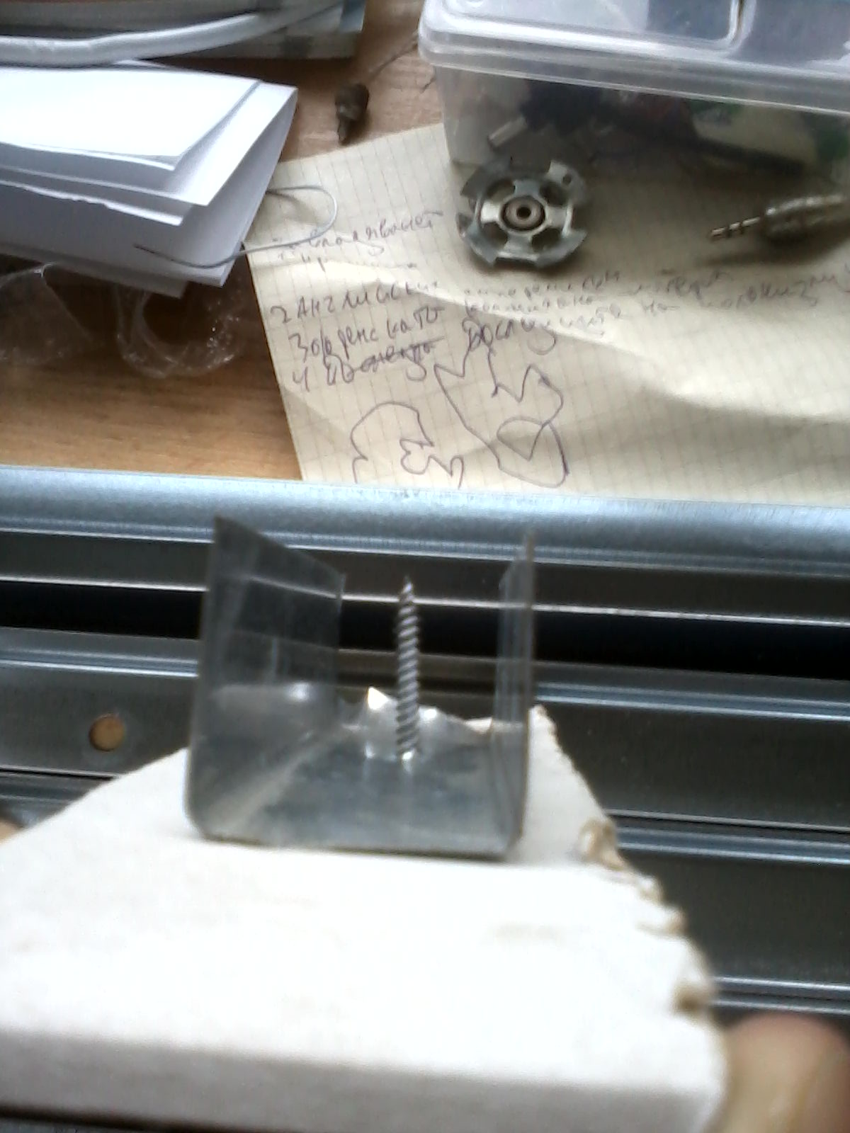

снощи нямах време да кажа какво купих затова сега ще напиша един списък а пък ако има нещо дето не е както трябва можете да давате критиката си.
УД профил 21 метра
ЦД профил 15 метра
Кнауф гипсова шпакловка 1 торба 25 кг
Кнауф 20 кв метра гипскартон 9.5мм
Кнауф рапидни винтове 1000бр
Кнауф анкер пиран 100бр

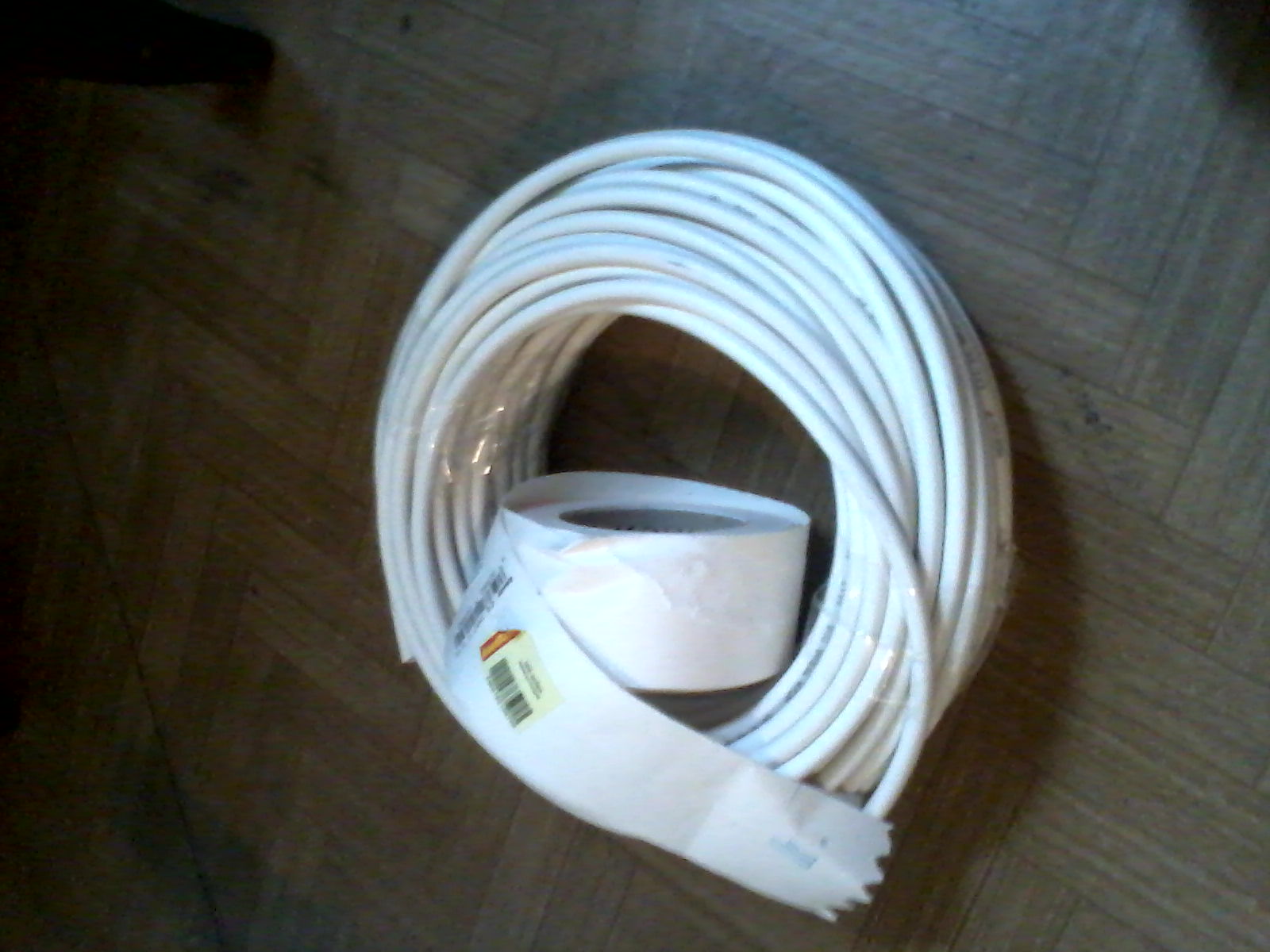

Кнауф хартиена лента

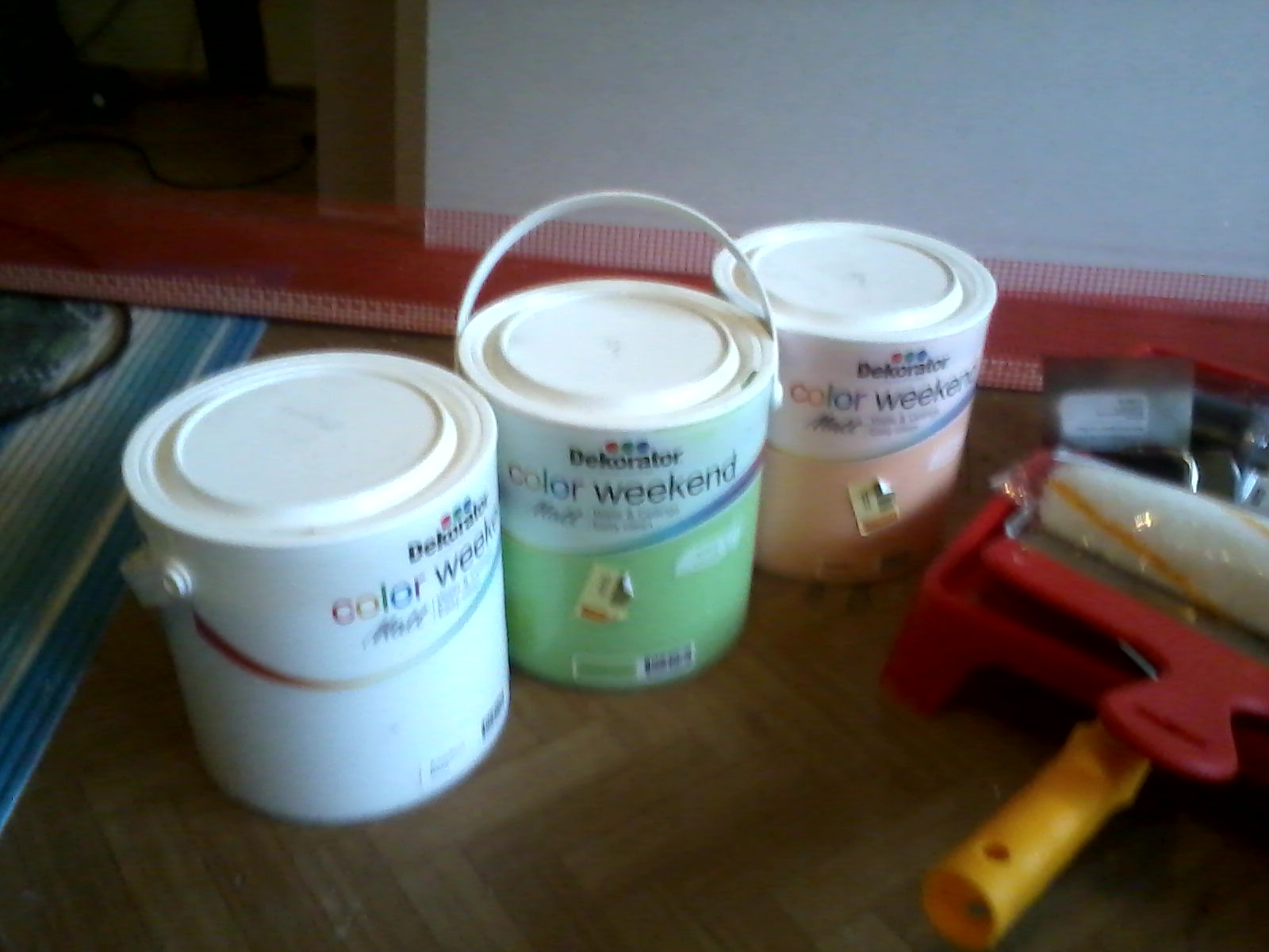

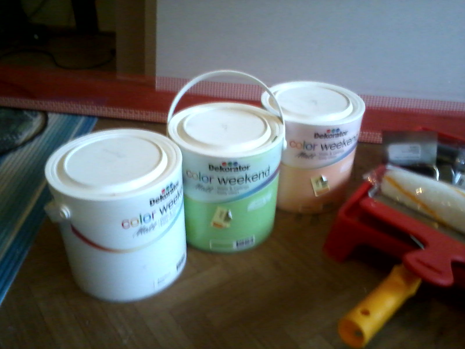

Декоратор Латекс 2.5 литра 3 цвята
-алпийско бяло
-сочна праскова
-свежа трева
ножица за ламарина
Нивелир
48 клеми 4мм
изолирбан
боркорона
мистирия за външен ъгъл
мистирия за вътрешен ъгъл
шпакла 23см
Валяк
Бояджийски леген
30 метра многожилен кабел 1.5кв мм

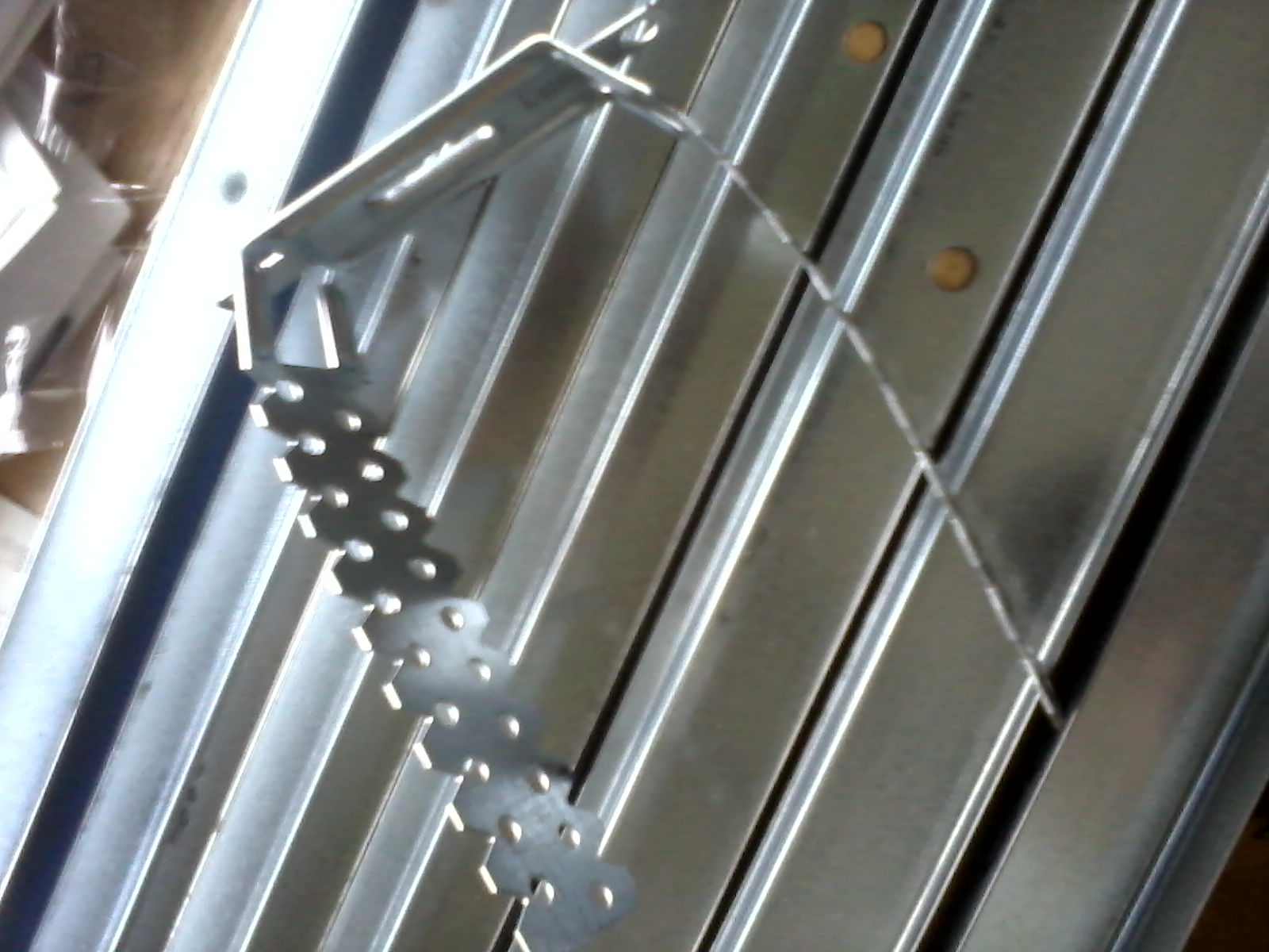

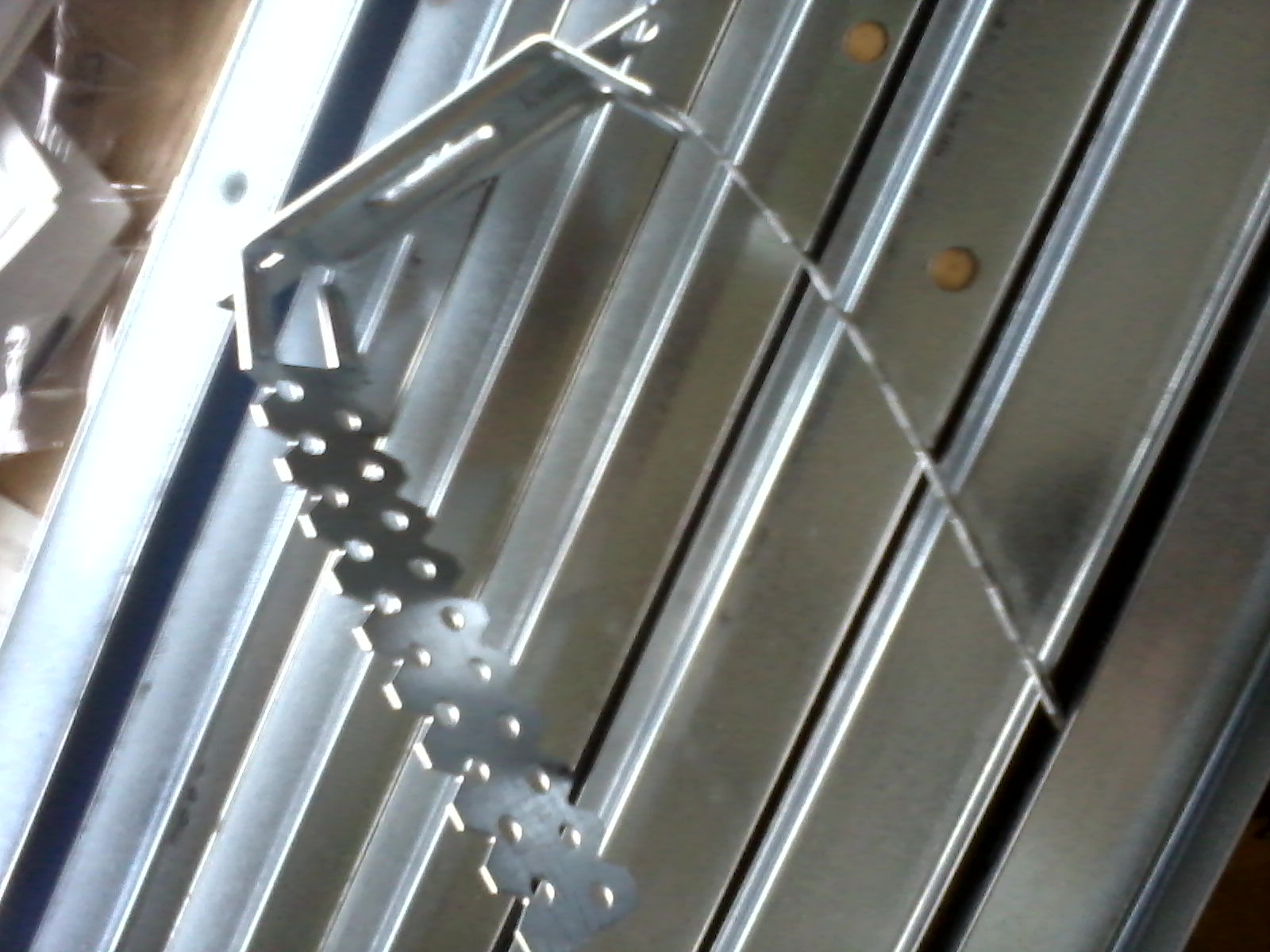

Кнауф 50 бр директни окачвачи
P031013_1726[03].jpg Профилите
P031013_1726.jpg латекса
nv952 - майстор

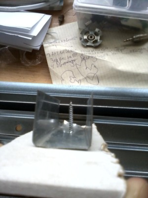

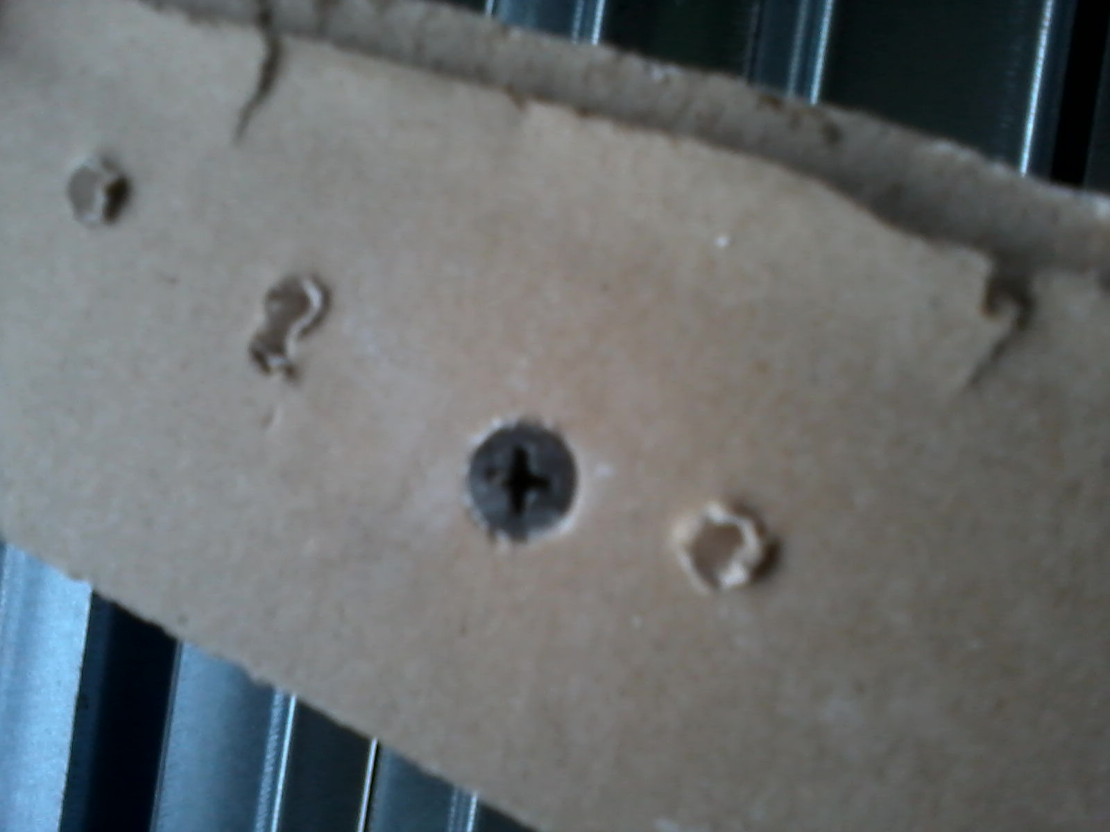

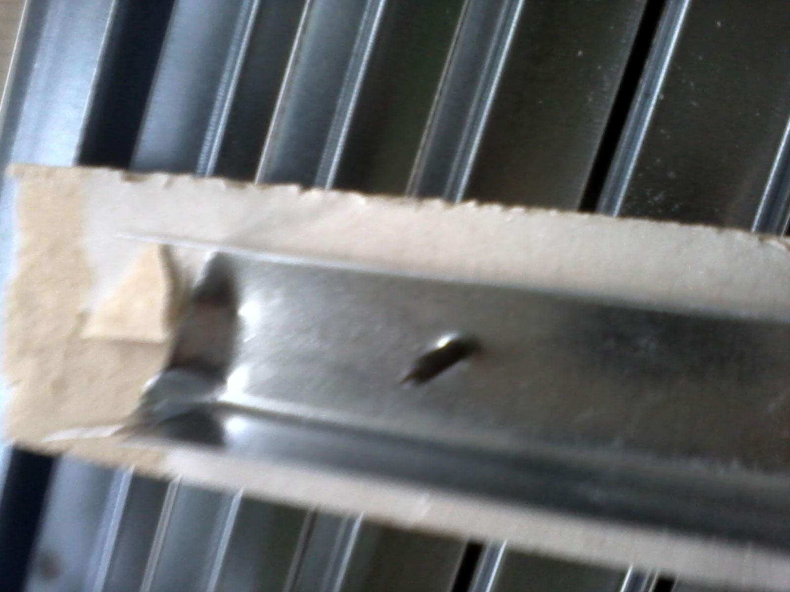

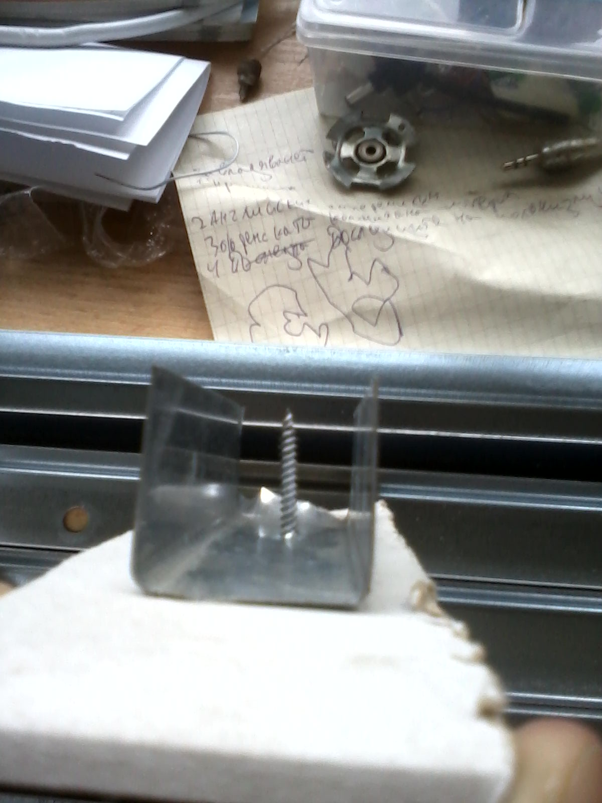

това е една проба.
първата снимка е голяма за да може да се види добре до къде е влязъл винта.
Отрязах малко от УД профила да видя дали ще успея и се се получи според мен но все пак искам да го видите. :)
KnauFer - специалист
Винта -35 мм. ли е?
Ако да,внимавай с навиването,да не си фанеш пръстите!
nv952 - майстор
да 35 е но аз си взех един държач за навиване на винтовете.
jekasus - майстор
nv952 написа:
Сложи CD-профили през 40 см. Рапидки по-къси трябваше да вземеш.
KnauFer написа:
Да допълня - не си дръж пръстите, където завиваш рапидки :-D
nv952 - майстор

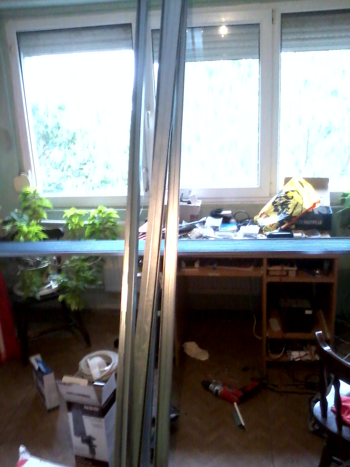

колега само да знаеш че не целия таван ще бъде окачен само 16кв но мми трябва още малко материал за село и затова писах 20кв че съм взел

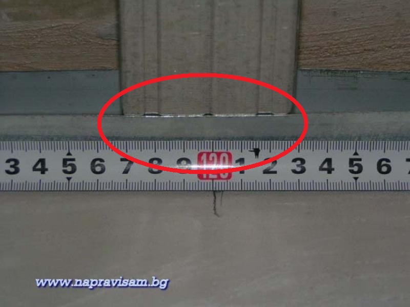

nv952 - майстор

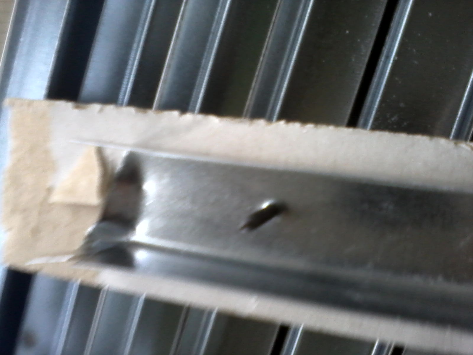

искам да попитам още нещо.На снимката са двата профила като са свързани въпроса ми трябвали където е червения кръг да завия една видия тип "копче"
