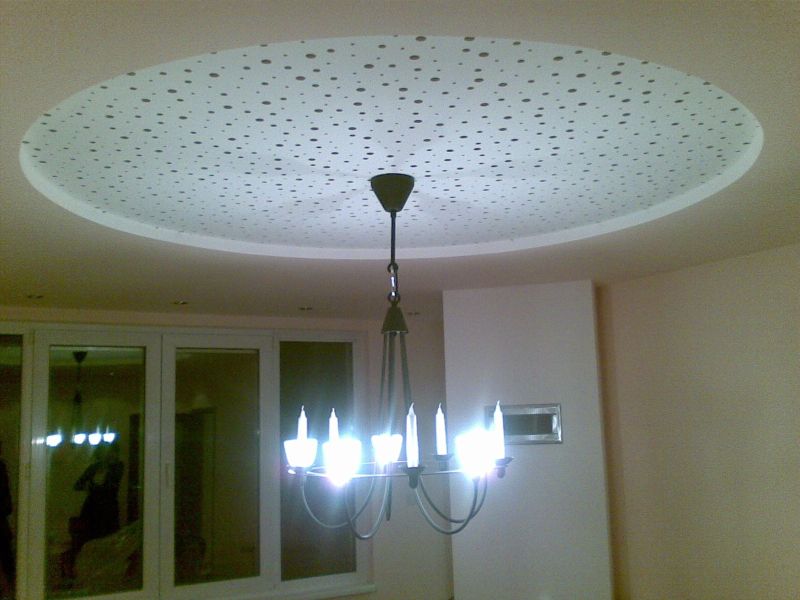

Още малко "шукарии" с акустичния картон :-D
акустичен таван.jpg (246.85 KиБ) Видяна 7610 пъти

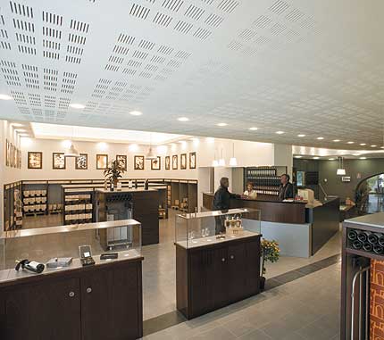

jakuzi - специалист
Ето и малко инфо за картона :
С кръгъл отвор:
-6/18 R
( диаметър на отвора 6мм,разстояние между центрове на два отвора 18мм)
Размери 1200мм-2000мм ,дебелина на картона 12,5мм отнасят се и за долуописаните размери .
Следващите размери са същите само се променят диаметрите на отворите.
8/18 R , 10/23 R ,12/25R ,15/30R .
8/12/50R , 12/20/66R , 8/15/20R , 12/20/35R тези са с по два отвора (малък и по голям) както е показано при Такезо .
Има и с квадратни отвори пак по същата логика...размер на страната на квадрата/разстояние между тях.
8/18Q , 12/25Q това е картон на Кнауф.Има и много други варианти.
Например с дебелина 9,5 мм с размери 600/600 или 600/1200 В момента разполагам с цени само на последните -18 Евро/кв.метър. Но ако някои пожелае мога да се поинтересувам конкретно.

Най-новата снимка на таванчето :
zmeios - специалист
roflnoobs написа:
този кръг, ако се напълни с диоди
Тц. С диоди е играчка, и е слабо.
Отгоре се слагат хубави, силни луминесцентни лампи. Над лампите - на 'стария' таван, се залепва някакъв отразителен материал. Ако питате мен, и домакинското алуминиево фолио дето китайците продават за левче рулото 30м върши добра работа.
Едно време се правеше с 'истинско' осветление, ама то грее, трябва да се охлажда и въобще - да не ви е работа. Луминесцентни тела са му майката.
Takezo Sensey - модератор
Май и така няма да стане.
На гърба, в задната част на отворите има черно текстилно платно, което не знам каква функция изпълнява.
За да се вкарат там диоди трябва да се разкъса платното, тааа ...нЕма да е гот !
