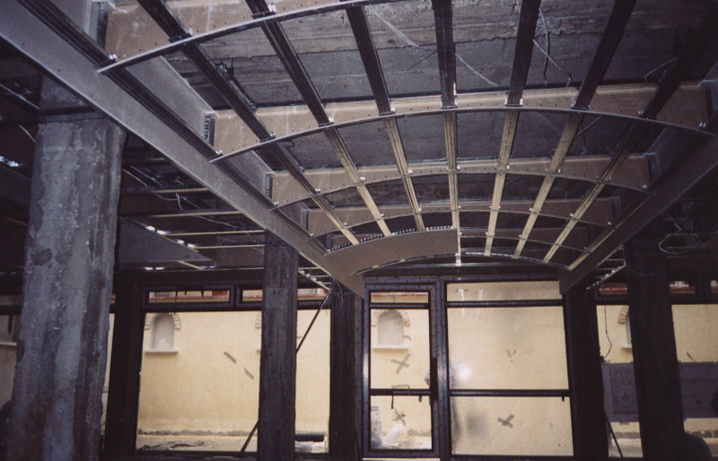

Браво за това че имаш пипе да работиш със шаблони !
Много хора тук им свършва майсторлъка и правят глупости
Въпрос - като работиш с шаблон от неравна повърхност (таван, стени)
пускаш ли ги от ниво или просто ги слагаш както дойдат!?
Аз знам отговора за въпросното място се чудя как си постъпил?

The_FAN челата които са на тавана са по размер не под нивел , там където се забива по стената също е на размер от тавана...и шаблоните си заспаха

marto написа:The_FAN челата които са на тавана са по размер не под нивел , там където се забива по стената също е на размер от тавана...и шаблоните си заспахаСправил си се много добре
В случая тавана не е бил достатъчно крив а и фигурата не е много дълга (по стената).
В случай обаче че правиш нещо от сорта на този овал обаче към 2 и повече метра дълго... шаблоните ще ти дублират кривината на плочата и става проблем... - за това те попитах. Аз пускам ниво и ги правя всички шаблони еднакви - после според денивелацията на плочата ги подкъсявам така че да тръгват от едно ниво и да свършват в една линия на друго ниво.
Иначе браво за това което правиш.
Ето нещо подобно което съм правил с нивелирани шаблони...
