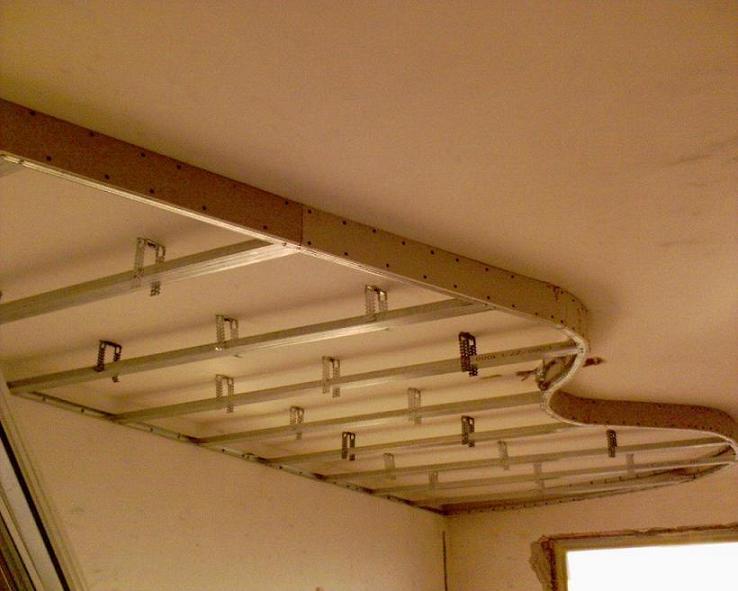

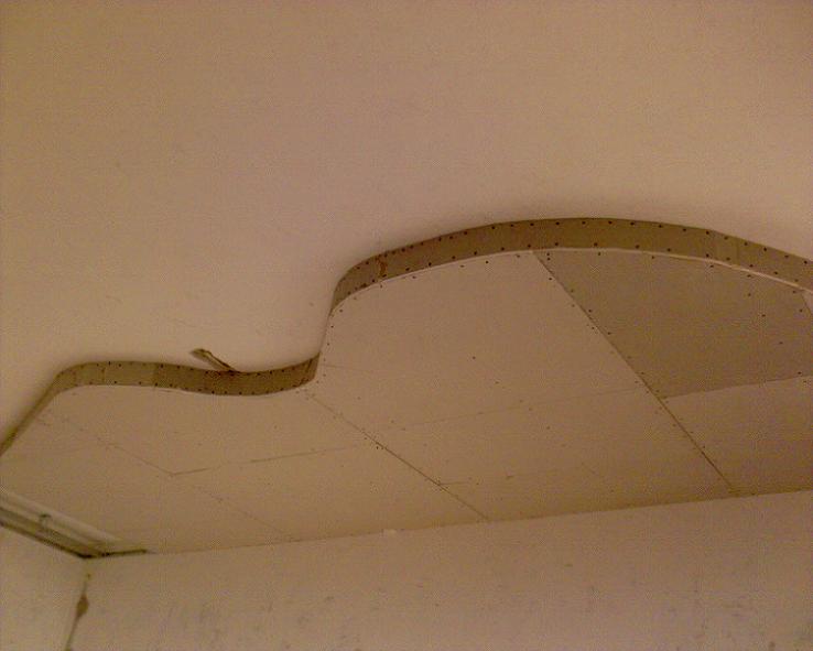

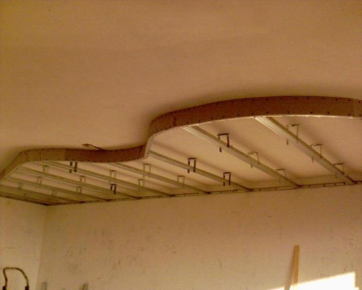

Ми мислех и гледах и не се сещам къде мога да ги сложа тиа ЦД по твойта схема, при 10см фронт 3 УД + 3 УД(долно) и остават 4см незнам как няма да е здрава конструкцията, тия дето ги гледам статии дето на 30 см таван слагат по 5 кила ламарина ..., незнам
ето свършено от мен , за мен като за 1 път мисля си ,че може да е и добре Леонардо къде си бе кажи си мнението.

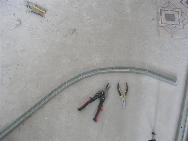

Админ каза----Mеталните профили които завиват се режат от горе и външната страна. А от вътрешната е цял.
АБСОЛЮТНО НЕ Е ВЕРНО ТОВА---ТОЧНО ОБРАТНО Е..........мога да се аргументирам и да поспоря ако нужно и да обясня точно защо е така

ти имаш впредвид че от външната страна остават здрави ли??? защото сега като се замисля малко :? аз лично тъка ги слагам-нарязаното остава отвътре.

Зависи кое имате предвид да значи отвън и кое отвътре. Няма начин да се сгреши при рязането.

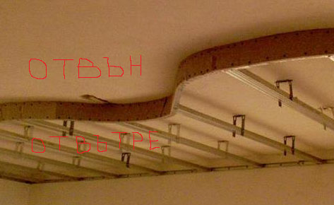

иначе под "отвътре" и "отвън" , аз имам впредвид това :
leonardo_vd - модератор
Ами ясно е че отвън профила остава цял, нали там лежи картона и точно тази страна оформя извивката.
