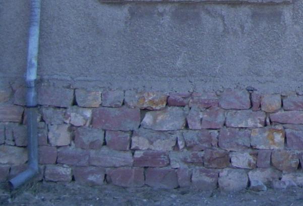

Къщата е с каменни основи, като камъните не са особенно равни и гладки и не могат да се фугират. Как да ги оформя?

rendo - специалист
Някога се е правело с хоросан.....
сега аз бих го направил с теракол,цимент и пясък ....
Хващаш жената и комшийката :lol:
Пълниш хубаво фугите със сместа и след като дръпне пускаш мацките с по една гъбичка да ги оформят и после става дори красиво.....
Ако ли пък ти се свиди теракола ще мааш хоросан и пак става - при нас е на 72 години тази зидария и все още не е изпаднала
Пък после можеш кеф ти да ги боядисаш някой хора много харесват да ги направят фугите с черна блажна боя ..... кеф ти да ги лакираш пък кеф ти да ги оставиш и така :)
