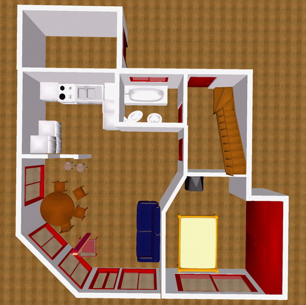

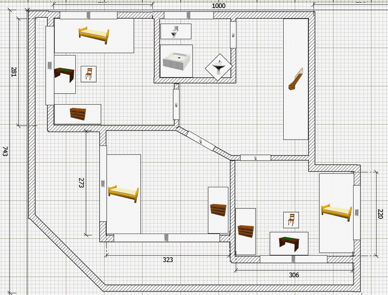

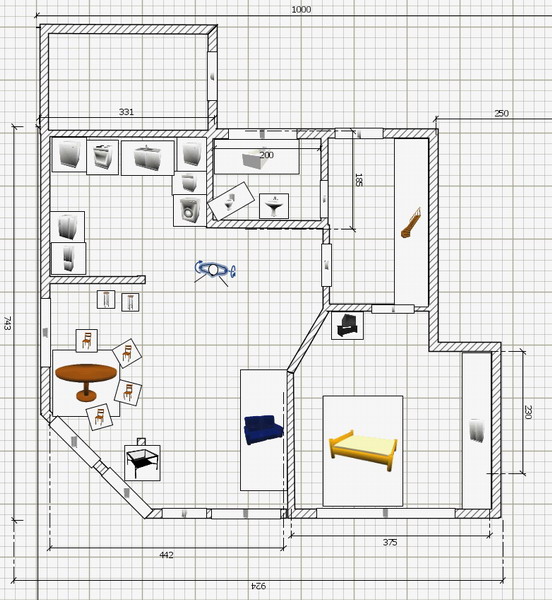

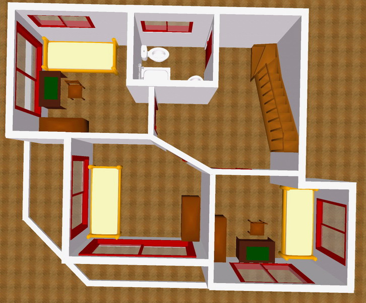

Здравейте, ние сме младо семейство с две деца. Искаме да си построим дървена къща, която да е за целогодишно живеене. накратко ще кажа каква ми е идеята.
1. Фундамент на около 100 кв. м. а основите да стъпят на около 60 кв.
2. Издигане на двуетажна скелетно гредова конструкция + поккрива.
3. Импрегниране на всяко едно кътче по дервесината.
4. Поставяне на дограма.
5. Опаковане от външна страна с гипсофазер.
6. Прокарване на ВиК Електро и вентилация.
7. Опаковане от вътрешна страна с вата и гипсофазер.
8. Направа на подове.
9. Вътрешно измазване на гипсофазера и боядисване.
Така написано изглежда лесно но ми е ясно че на практика е доста трудно и ще има безброй спънки, но почна ли няма връщане назад. и искам да съм подготвен за това какво ме очаква.
Ако някой вече е направил такава къща бих искал да го помоля да я видя отблизо. Скайп rumeniak
Прилагам и снимки от идейния ни проект.

Добра идея!
Това ли е окончателното мечтано разположение на помещенията?
Разгледа ли американски сайтове с дървени къщи? Там всичко е проверено и подробно.
Въпросите ти конкретно за какво са? Конструкция, технология?
Тук, в България, да видиш само няколко такива къщи. Като тип конструкция.
