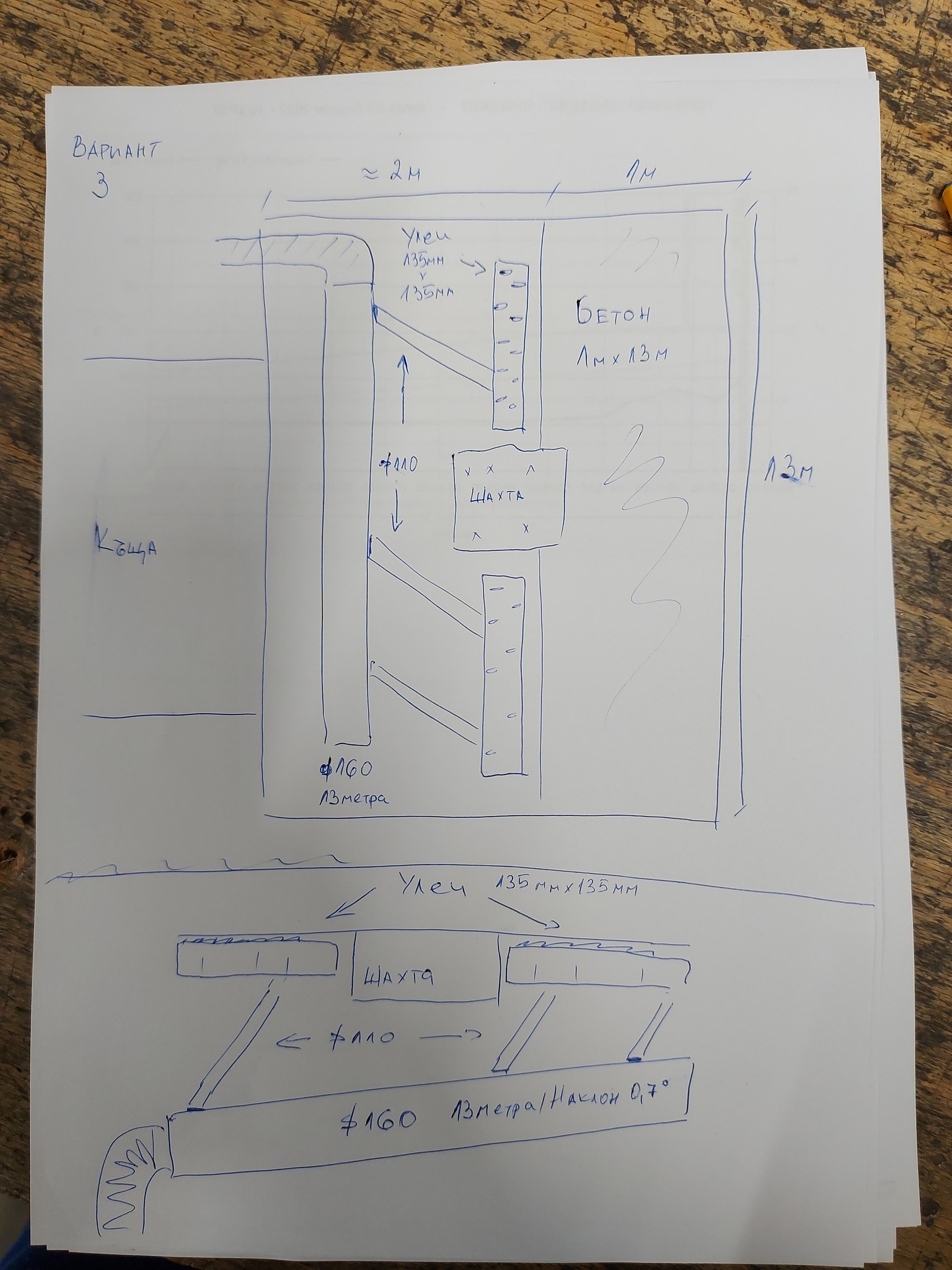

Имам въпроси относно отводняване пред къщата и ще се радвам,ако споделите идеи и съвети.
Първо малко суха информация- мястото общо 40 м2 (3 метра широко и 13 метра дълго).
От тях бетона е с размери 1х13.
Досега цялото беше пръст и нямаше проблеми с влагата,сега обаче ми се ще да се застраховам и да направя защита/отводняване.
Спрял съм се на няколко варианта, като съм ги подредил от най-малко желан към най-предпочитан.
1 Вариант-Райграс.Изисква ежеседмична поддръжка, но влагата се просмуква в почвата.
2 Вариант -Чакъл 10-15 см,но остават притеснения относно влагата.

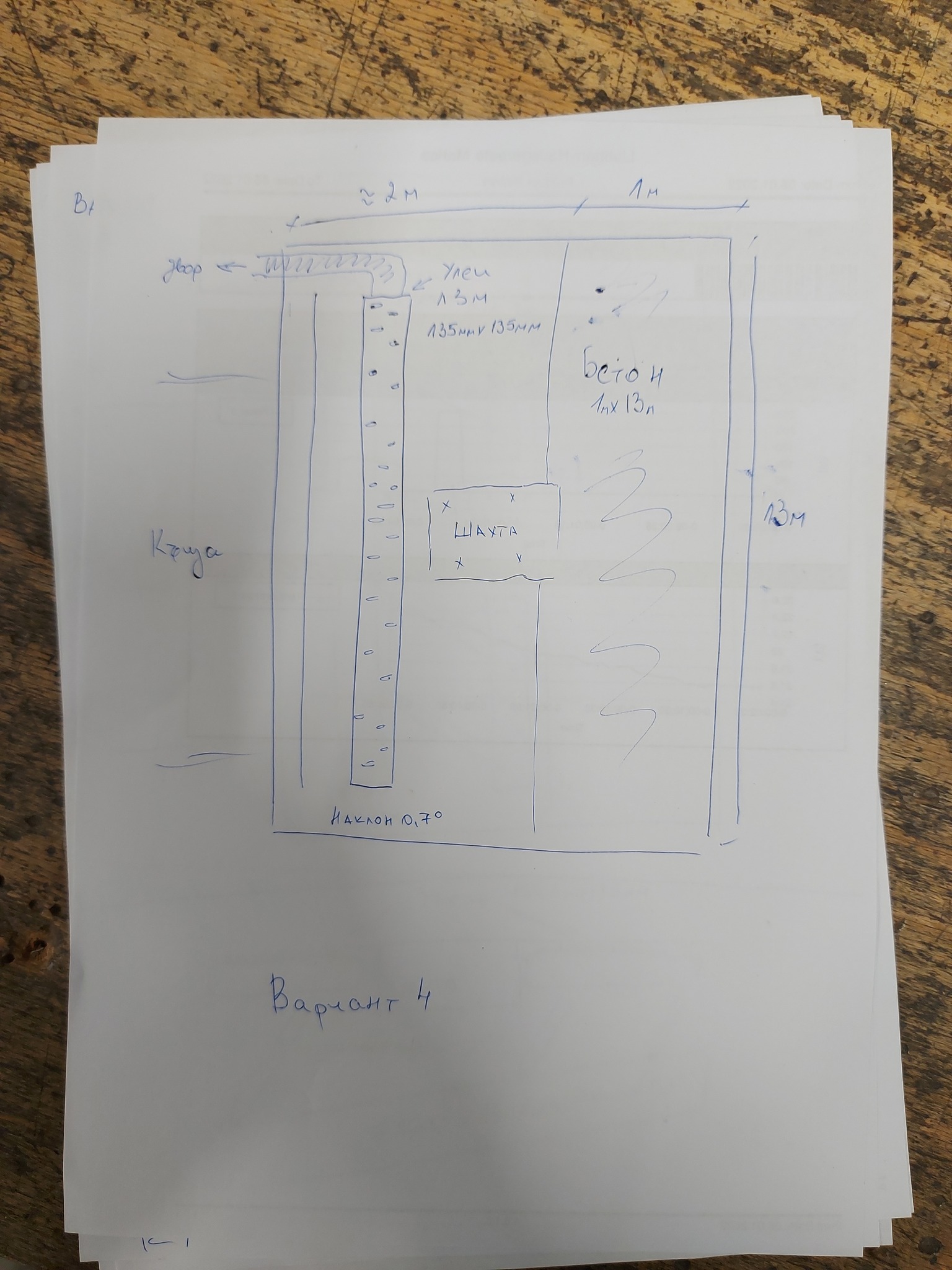

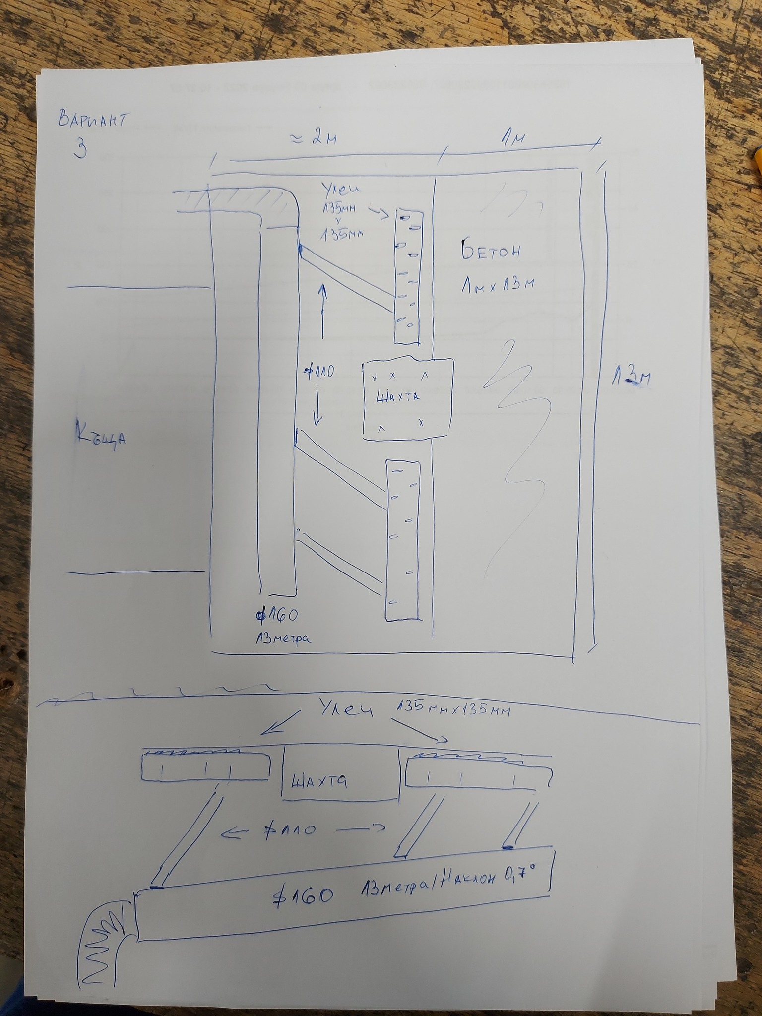

3 Вариант-Отводнителни канали с решетка,свързани към ПВЦ тръба ф160,с дължина 13 м и наклон 0.7-1 градус.
4 вариант-Отводнителни канали с размери 135х135 мм и дължина 13,наклон 0.7-1 градус.
Първия ми въпрос е за обща площ 40 м2,канали 135х135 мм и 13 метра дължина достатъчни ли са?А ако същите са включени към тръба ф160 дълга 13 метра ще бъде ли по-добре?
Наклон от 0.7-1 градус достатъчен ли е? Ако ползвам само отводнителни канали,ще трябва да имам разлика във височината в двата края 10-13 см,а ми се ще да не задавам толкова.Гледах канали с фабричен наклон в долната част,там бяха 5мм на метър,мисля че при мен 0.7 градуса е удачен.
Най-предпочитания от мен вариант е само канали,наклон 0.7 градуса или 9-10 см,но не знам ,а и не намирам информация дали ще е достатъчно за отводняване на 40 м2 площ.
И в двата варианта към каналите ще има настилка с наклон 1-2 градуса.

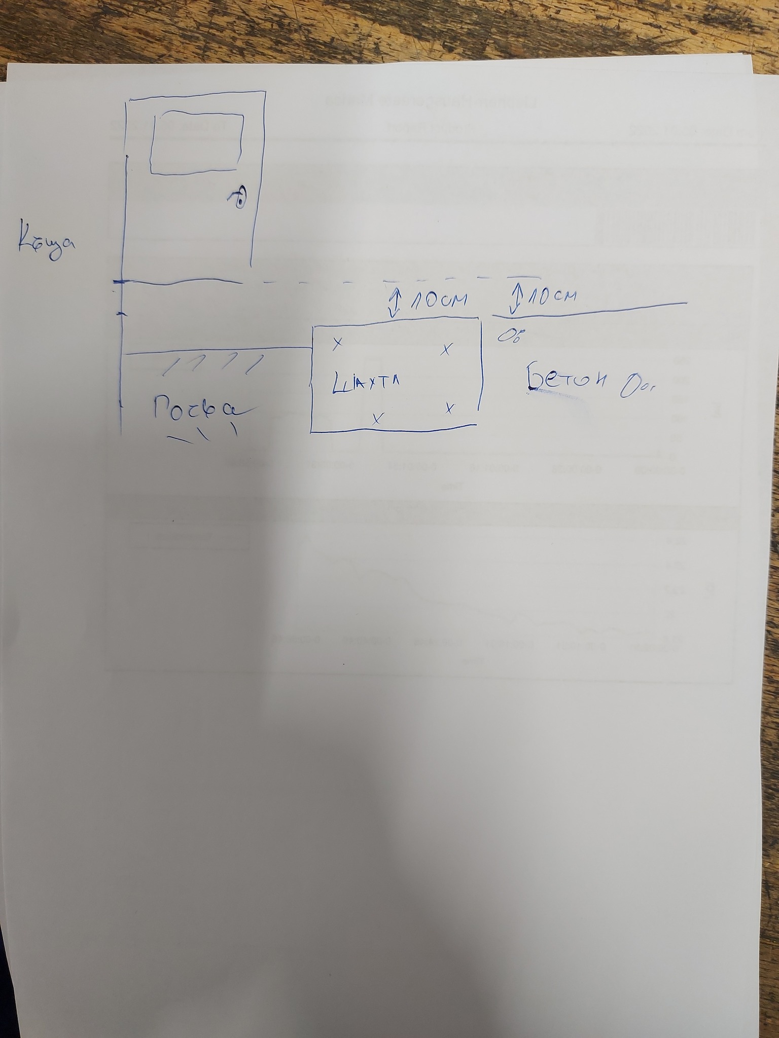

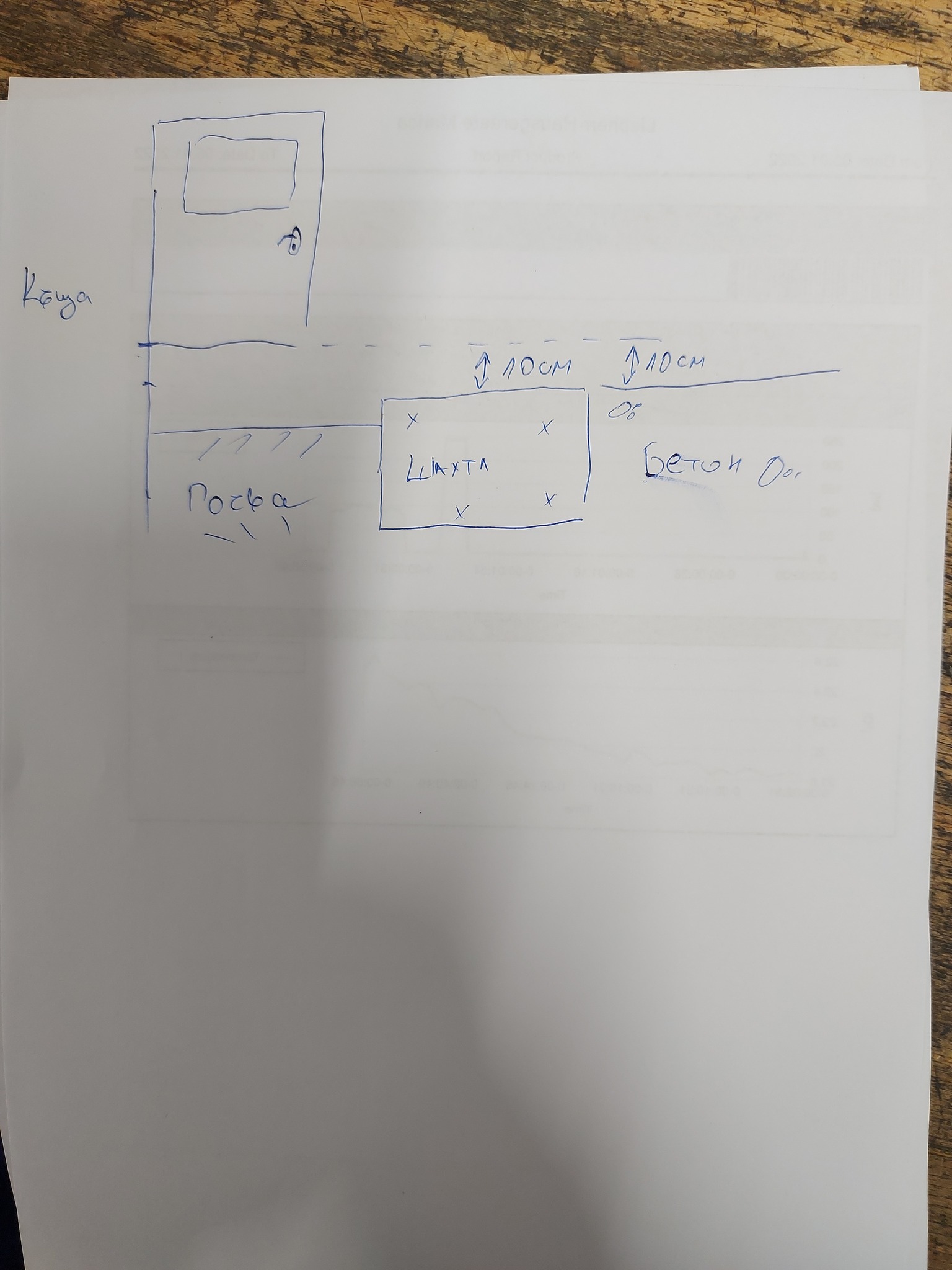

Прилагам и чертежи.

Чак сега се загледах подробно в темата .
Нещо не мога стопля идеята ! Площа за отводняване 13х 3 м е пред къщата както се вижда от схемите?
Заащо отводнитерната решетка /улей е към основите на къщата/ В-4 /? Този бетон 1х13 м съществуващ ли е?
Шахта има ! каква отводнителна или ВиК ?
Мнението ми е че отводняването на цялата площадка / ако е с бетонова настилка / може да бъде решено по по-елементарен начин. Ако ще е направена с тип паваж е друго.
Улеите с решетка , се задръстват постоянно и задържат вода и мръсотия.А заустени във закопана тръба без шахта и утаител е бъдещ проблем със затлачване. :yawinkle:
Настилката /по шир. 2-3 м / с наклон 1.5до 2 % / не градуса! / от къщата на вън .В края изкоп 30см шир. и дълбочина50-60 см / 3 табана с правата лопата .На дъното малко пясък за да легне и наклон най еВтината перфорирана тръба за дренаж . Парче геотекстил и пълниш с едър чакъл до горе. ( Може да се заустят и водосточните тръби от покрива предварително вътре !) Тръбата от веждаш към шахта или улица !?!
Най отгоре пак лента геотекстил и едър пясък ( подложка за подравняване) за бет. открит улей / без да се циментира / или млка градинка с пръст и пясък 1:1 .
Водата ще се поеме и дренира , а открития улей лесно се мете / почиства.
Може би и по-добри мнения ще получиш .
Но Това е моте виждане. Дано съм бил полезен.
:yawinkle:
Това е ако този 1 м бетон на схемата е заварено положение . Ако е пръст няма да трябва и улей.
може и с бет .решетка вместо улей за да е равно. Прим.нещо от рода.:
