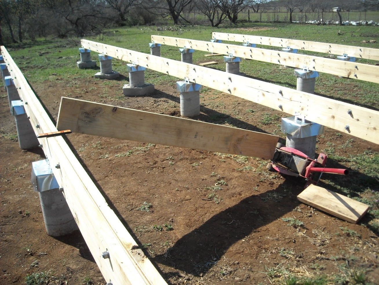

15х15 е предостатъчно, ако подпираш през 1.5м. Добре е да оставиш разстояние между гредите и земята за вентилация. Ползвай парчета воалит между бетонните стъпки и гредите и махни тревата от парцела под гредите, ако има, положи фолио пропускащо влагата и го покрий с чакъл. Идеята е влагата да минава през чакъла и фолиото и да не остава отгоре, а фолиото да спира бурените.
Гледам всички слагат снимки... не е точно от основа за постройка, но принципа е подобен.
