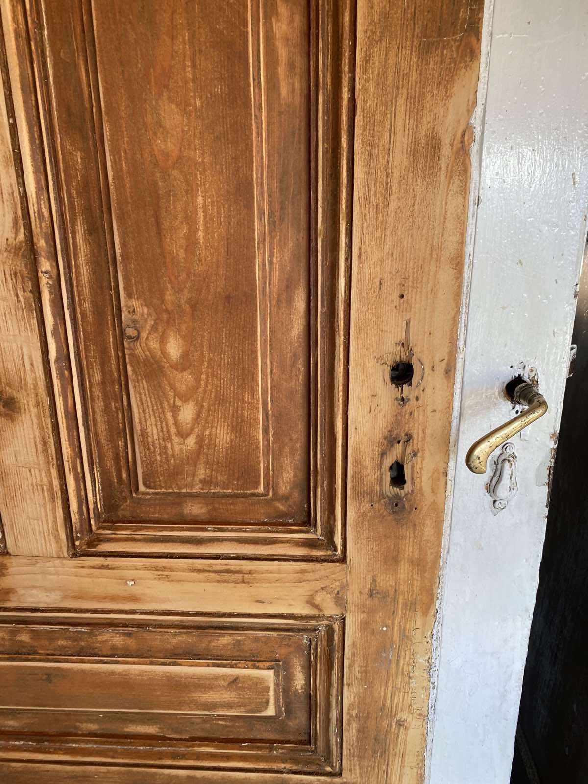

Дървените интериорни врати ще бъдат запазени и реставрирани, което се оказа една от най-енергоемките задачи по къщата. Демонтирах крилата и започнах със свалянето на няколко слоя блажна боя и лак от тях, за премахването на боята и лака от само едно крило ми бяха необходими около 2 дни работа, като то изобщо не е готово за финишно покритие. Започнах с пистолет за горещ въздух и шпатула /отвертка за тесните канали/ за да премахна слоевете боя нанасяни през последните 100 години. В тази операция намерих някакво спокойствие и се виждаше свършената работа, слоевете падаха без особена трудност и си мислих за момента, когато са нанасяни, дали е бил дядо ми или пък пра-дядо, кога ли са нанасяни, дали са ги боядисвали заради моето раждане или това на брат ми, а може би и за баща ми, спомените за роднините, които вече не са около мен ме накараха да се замисля над важните неща, връзката ни със земята и природата, наследствеността и приемствеността, все неща които някак изчезват от родината ни.
След лирическото отклонение дойде ред и на ексцентър шлайфа, наскоро бях купил един модел на DeWalt и нямах търпение да го изпробвам. Започнах с шкурка 60, като последователно качвах на 80 и 120, в плоските участъци върши работа, но вратите имат много орнаменти, които още не съм решил как да изшлайфам, ще съм благодарен за съвет. Доста неприятно усещане остава в ръцете след работата с ексцентъра, някакво изтръпване на нервите, моля опитни хора да споделят дали е нормално. Предстои ми търсене на подходящи брави, дръжки и много работа със шлайфа.

Почти сигурно дърводелецът, който е правил тези врати не е имал нито абрихт, нито фреза. Действал е с ръчни рендета. Бавно, качествено, отговорно! Сух, подбран материал без чепове, лепен с туткал, защото друго не е имало. След толкова години нищо не е мръднало- няма фуги, няма кривини. В името на красотата е направил допълнителни таблета. И цената не е била кой знае каква, защото е могло и беден човек от село да си я позволи. Колко би струвала сега една такава врата? Къде да намерим такива майстори сега? Какво стана с нас? Кой ни порази така?.... Иначе браво за идеята! Поздрави и успех!
