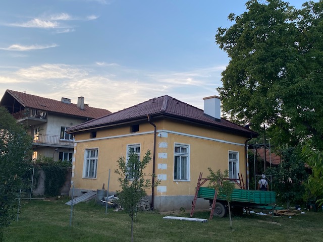

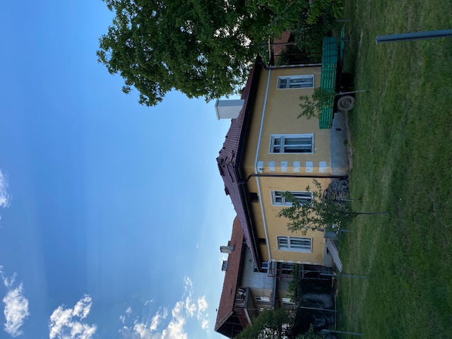

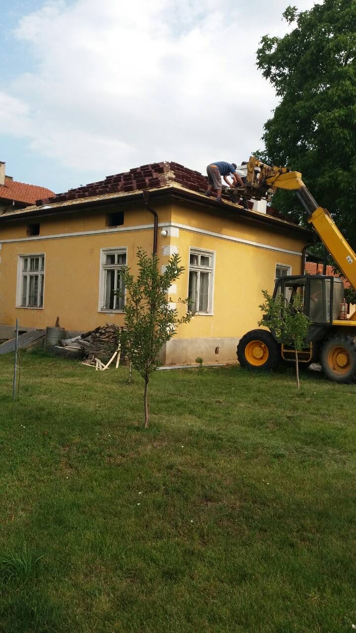

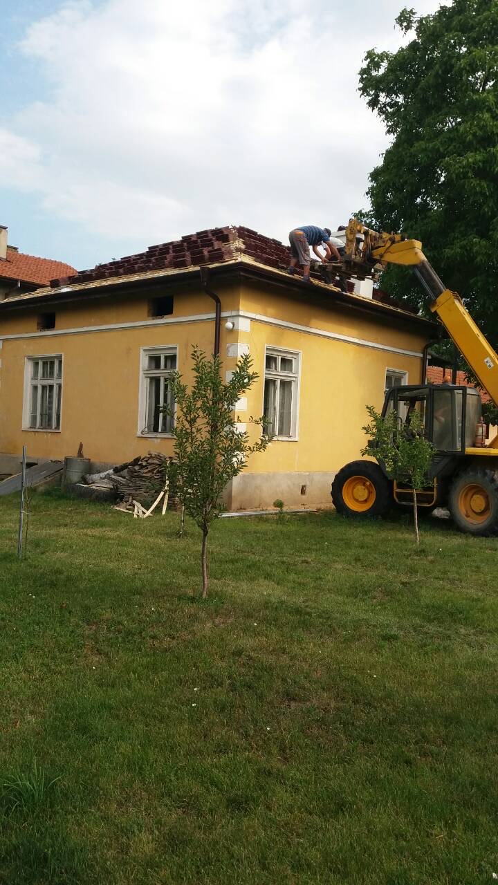

Следващата стъпка беше покрива, който си течеше при дъжд на две-три места. За щастие брат ми има строителна фирма и ми изпрати двама от най-добрите си майстори по покривите, за което съм му благодарен, момчетата погледнаха конструкцията и установиха, че има само 2-3 греди за подмяна и цялостното му състояние е добро за годините си. Дървената конструкция е дъбова.
За ремонта на покрива купих 6 бр греди 12/12, 3,5 кубика дъски за нова дъсчена обшивка и нови летви, също така нови челни дъски. При къща с площ 75 м2, покривът е 110 м2.
Керемидите са Брамак Протектор +, като изпълнявам цялата покривна система, както са я мислили немците: вентилационни керемиди, капаци, снегозадържащи елементи, фолио и тн. Общо за покривната система без дървения материал съм дал около 4300 лв., като основните керемиди са 2000 лв., аксесоарите вдигат много сметката и ако някой си прави калкулация да го има предвид. Дъските за обшивката бяха евтини, но не бяха калибровани, което не мисля е голям проблем, но някой по-знаещ може да си каже мнението.
Свалихме старите керемиди, а дъските ги ковахме върху старите, което пак не знам доколко е правилно, но така го направихме.
Добър вариант за качване на керемидите до покрива при ниски къщи е да се използва мотокар или маниту. Спестява много време, става бързо и майсторите са доволни, за наш късмет в селото имаше подходящ мотокар, който наехме за два часа и ни струва само 80 лв., иначе трябваше да търсим 3-ма общи работници, което е много трудно и да им платим по 60-80 лв. надник на човек.
Поръчах ламарина за уламите, челата и за комините, както и улуците, но след това ме убедиха да сложа коминната обшивка на Брамак – Вакафлекс, покривът протече точно от там, може би монтажът не е бил добър.
Вакафлексът беше избран заради гаранцията и застраховката, която УЖ дават от Брамак при изпълняване на цялостна покривна система, пробвах се да регистрирам покрива няколко пъти в техния сайт, но безуспешно, ще трябва да ги тормозя по телефона.
Покривът визуално стана много добре, доволен съм, надявам се да е безпроблемен след корекцията около комините.

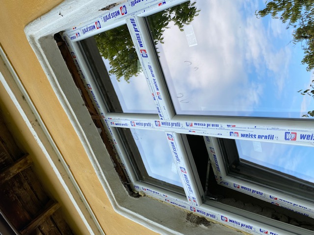

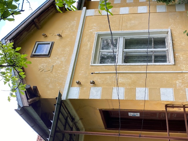

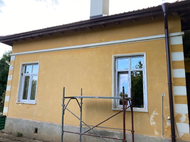

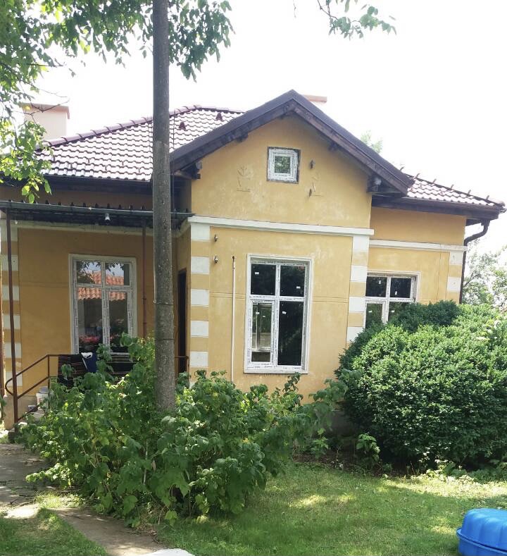

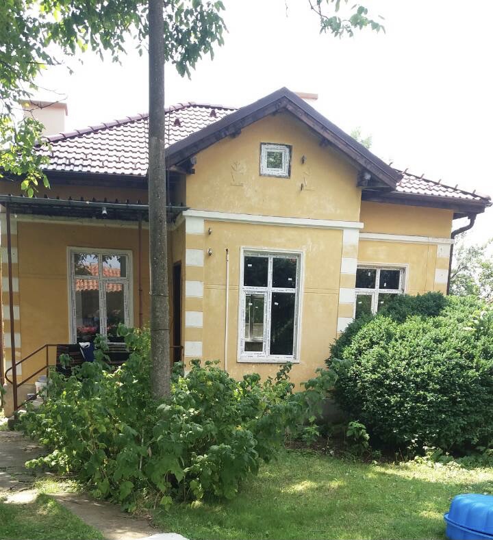

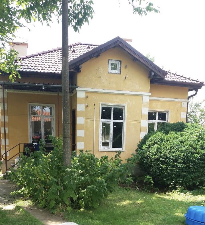

След това по стара българска традиция подхванахме дограмата, като поради бюджетни ограничения се спрях на PVC. Единствената въпросителна беше дали да е бяла или дървесен цвят, но понеже старата беше бяла и е била такава винаги, реших да запазя поне цвета й. Сложихме 5 камерен профил на WeissProfil.
Външна изолация няма да слагам за да запазя старата фасада на къщата с нейните за мен красиви орнаменти, носещи духът на старото време. Единствено ще изкърпя с варо-циментова смес пукнатини и около прозорците, ще позашлайфам тук-таме и ще боядисам /приемам съвети за избор на фасадна боя ако има опитни форумисти/. Мисля елементите, които сега са бели да останат в бял цвят, а жълтото да стане сиво/зелено/бежово...нещо такова.

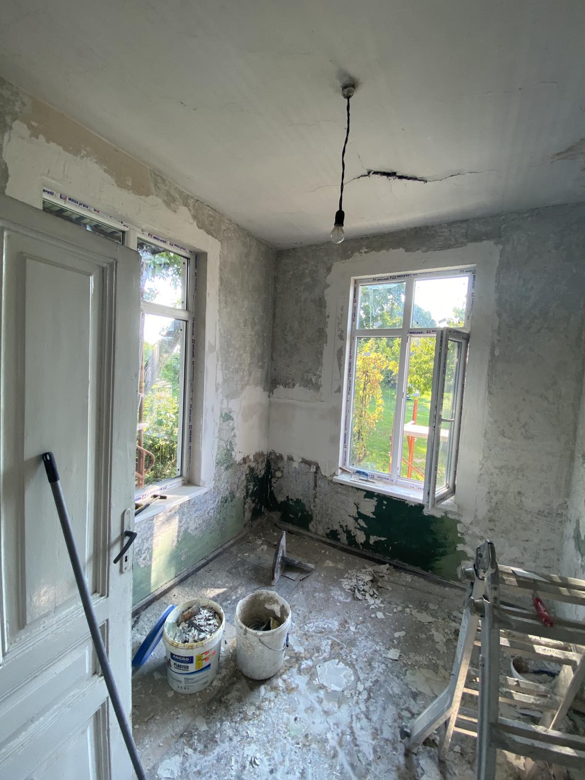

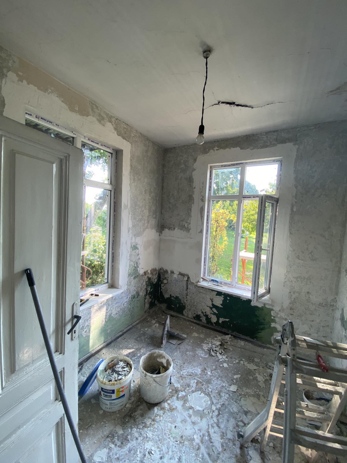

След дограмата имахме дълъг период на застой, след което стартирах с вътрешни СМР-та. Започнах с малката стая, изкъртих едни стари плочки и за мое съжаление в това помещение имаше тапети, които ми костваха около два дни работа. За обръщането използвах гипсокартон, взех и едни завършващи PVC профилчета, които много улесниха работата и най-вече нивелацията. Единствен проблем с тях е, че ако краят на картона, който трябва да влезе в профила не е фабричен е почти невъзможно да влезе и трябва да се жулне с рендето.
За шпакловката поради многото пукнатини по всички стени реших да положа и мрежа за изолация. Купих гипсова шпакловка и започнах едната стая, като резултатът беше нелош като за напълно начинаещ, за 4-5 месеца не е спукало, така че явно мрежата върши работа.
Реално всеки може да се справи с шпакловката на стените вкъщи ако не се очаква перфектен резултат, може би едно от най-важните неща е правилното дозиране при разбъркването на сухата смес.

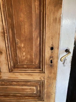

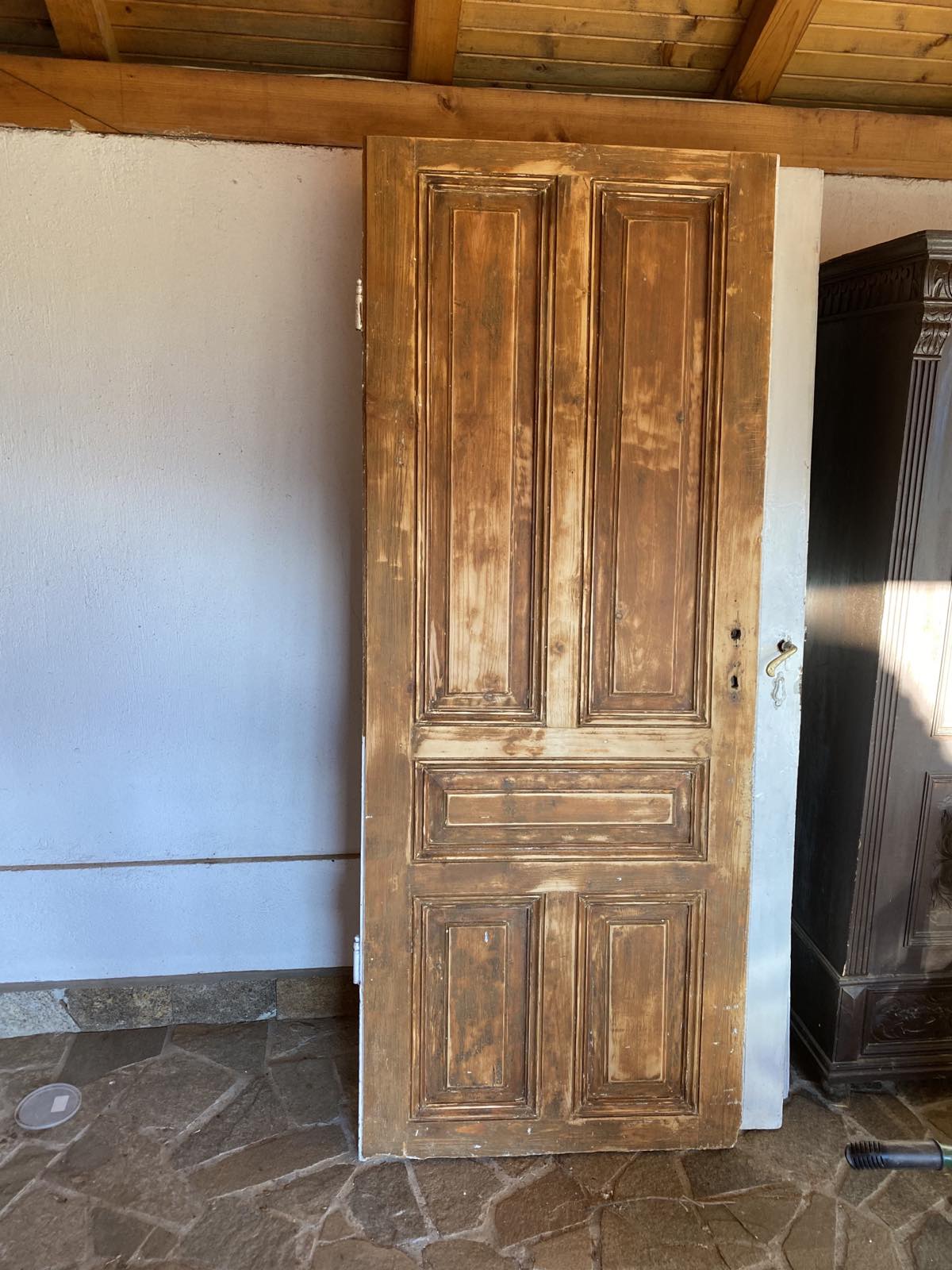

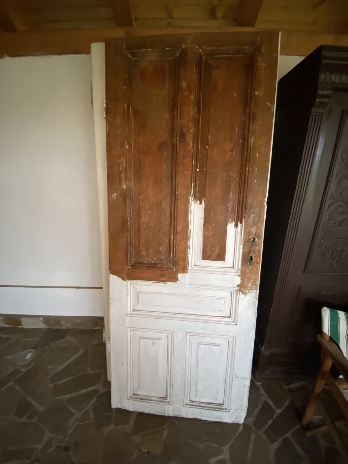

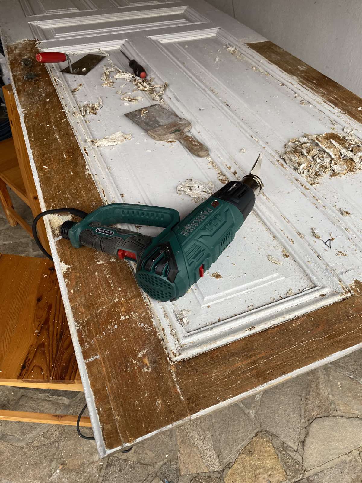

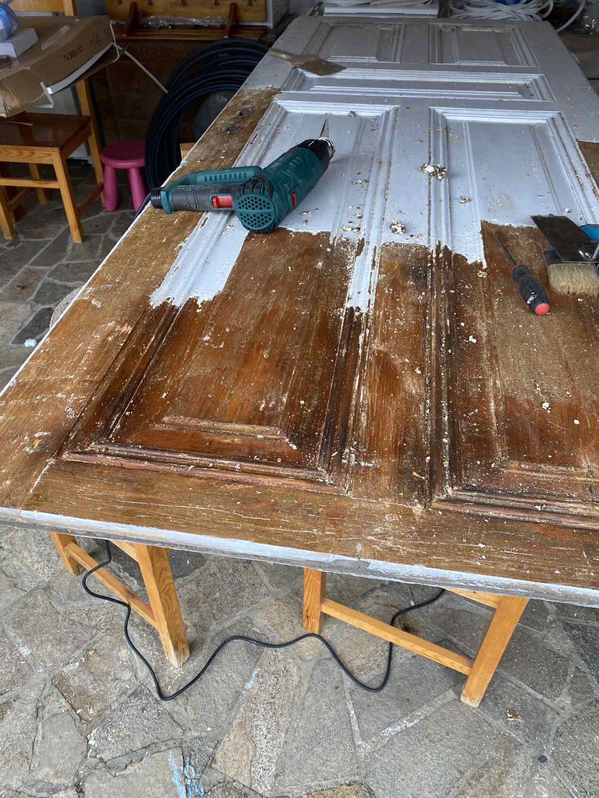

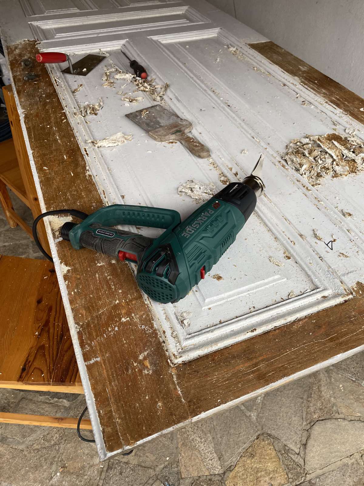

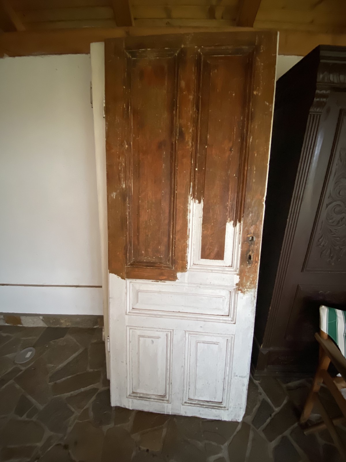

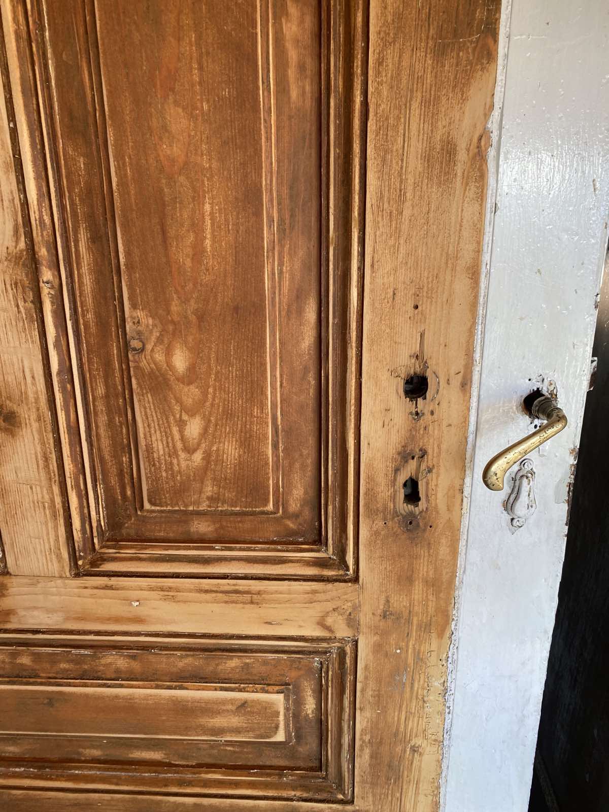

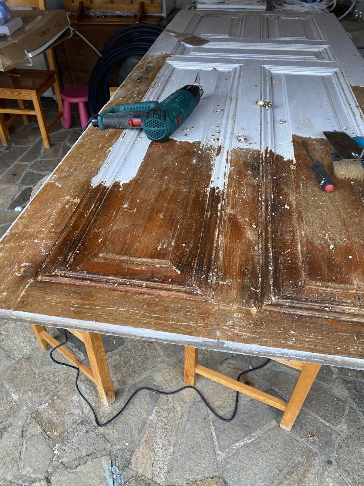

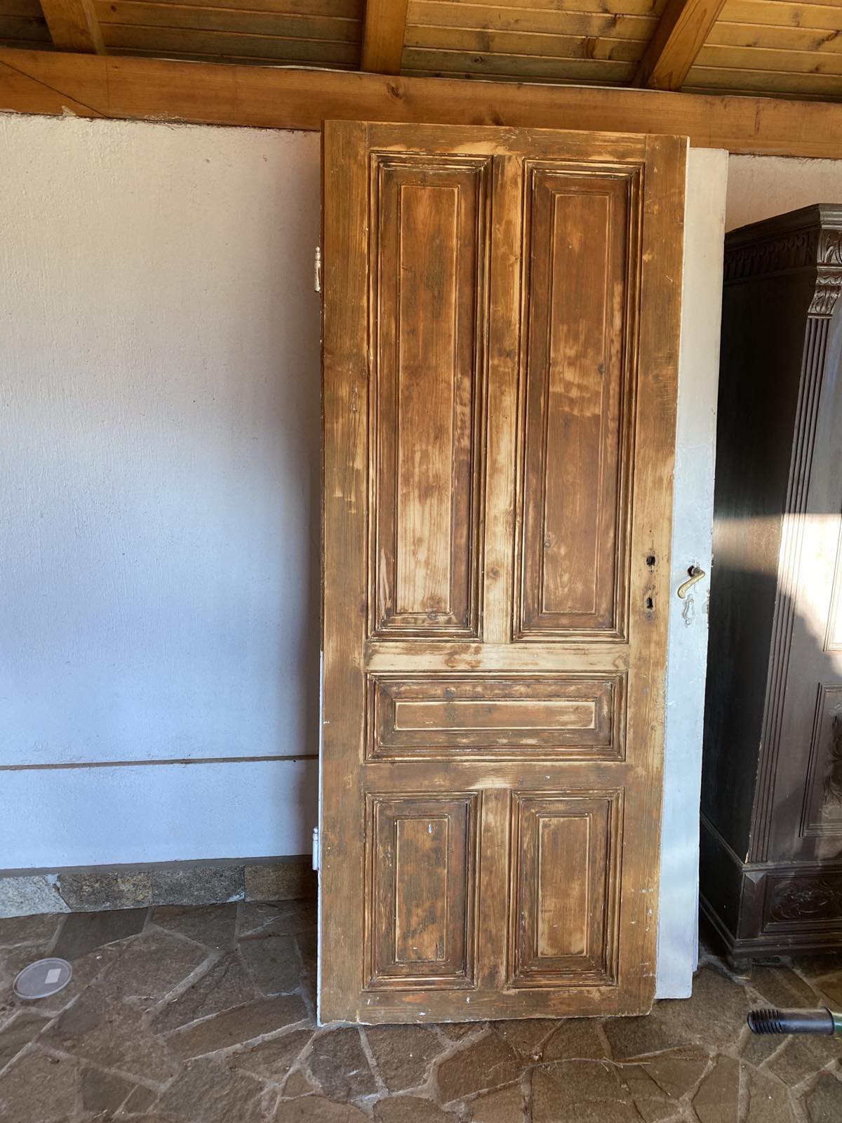

Дървените интериорни врати ще бъдат запазени и реставрирани, което се оказа една от най-енергоемките задачи по къщата. Демонтирах крилата и започнах със свалянето на няколко слоя блажна боя и лак от тях, за премахването на боята и лака от само едно крило ми бяха необходими около 2 дни работа, като то изобщо не е готово за финишно покритие. Започнах с пистолет за горещ въздух и шпатула /отвертка за тесните канали/ за да премахна слоевете боя нанасяни през последните 100 години. В тази операция намерих някакво спокойствие и се виждаше свършената работа, слоевете падаха без особена трудност и си мислих за момента, когато са нанасяни, дали е бил дядо ми или пък пра-дядо, кога ли са нанасяни, дали са ги боядисвали заради моето раждане или това на брат ми, а може би и за баща ми, спомените за роднините, които вече не са около мен ме накараха да се замисля над важните неща, връзката ни със земята и природата, наследствеността и приемствеността, все неща които някак изчезват от родината ни.
След лирическото отклонение дойде ред и на ексцентър шлайфа, наскоро бях купил един модел на DeWalt и нямах търпение да го изпробвам. Започнах с шкурка 60, като последователно качвах на 80 и 120, в плоските участъци върши работа, но вратите имат много орнаменти, които още не съм решил как да изшлайфам, ще съм благодарен за съвет. Доста неприятно усещане остава в ръцете след работата с ексцентъра, някакво изтръпване на нервите, моля опитни хора да споделят дали е нормално. Предстои ми търсене на подходящи брави, дръжки и много работа със шлайфа.

Почти сигурно дърводелецът, който е правил тези врати не е имал нито абрихт, нито фреза. Действал е с ръчни рендета. Бавно, качествено, отговорно! Сух, подбран материал без чепове, лепен с туткал, защото друго не е имало. След толкова години нищо не е мръднало- няма фуги, няма кривини. В името на красотата е направил допълнителни таблета. И цената не е била кой знае каква, защото е могло и беден човек от село да си я позволи. Колко би струвала сега една такава врата? Къде да намерим такива майстори сега? Какво стана с нас? Кой ни порази така?.... Иначе браво за идеята! Поздрави и успех!

Супер става! За фасадна боя НЕ препоръчвам Мегахим, особено, ако все пак решите да оставите жълтото! Успех!
