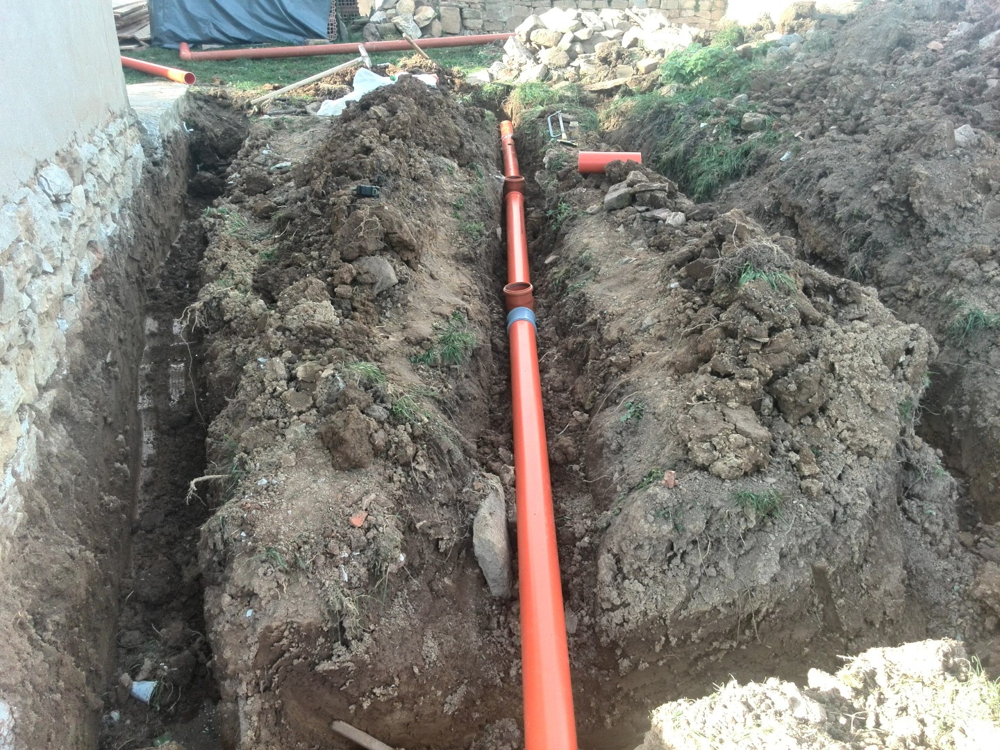

Днес изкопахме основите и мръсния канал,основите са ~80см дълбоки и 40 широки,положих главната тръба и я свързах към септичната яма.Насипах обратно пръстта и оставих да стърчи едно парче над земята което в последствие мисля да му сложа всичките разклонения за тоалетни,бани,мивка и така.Утре ще постна снимки,ако имате някакви забележки да ги споделите,че за всяко нещо питам и за първи път се занимавам със стройтелство,но съм решил всичко сам да си правя (без покрива).
п.с. Ето малко снимки
Изкоп.
Положих мръсния канал като съм оставил ревизия от горна страна и от долна.

Слагай в бетона добавка за водоплътност.

Подложи малко пясък на тези тръби пък и отгоре.
