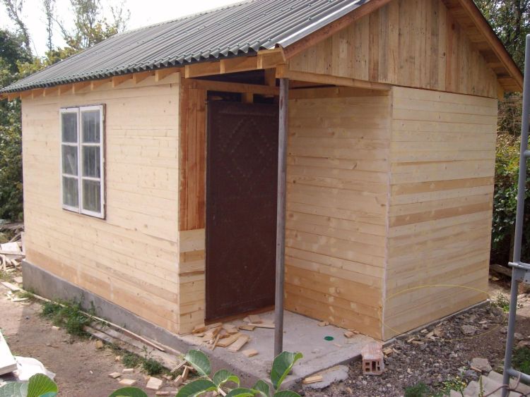

Здравейте!Искам да залепя ред плочки върху дъски(отвън на дървена барака,да не се навлажнява),та приемам съвети.С Ц-200-замръзвало.Ако залепя с силикон PU-25(доста здрав е)и после фугирам със санитарен?Споделете опит!

Естествено,че ще лакирам,но ме притеснява да не се овлажнява(ограденото с жълто),защото е близо и ще пръска!За пореден път се убеждавам,че е по добре да не се пита тук!Бях пуснал питане за импрегниране на дърво с изгоряло масло-стана говорилня!Посъветваха използване на Bohemit!!!!!

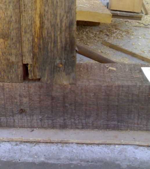

Третираното с Bohemit почерня след първия дъжд-плесеняса!!!(снимката е с телефона и не е качествена)Изобщо,ще се въздържам да питам,по-добре админа да затрие въпроса.Живи и здрави майстори!

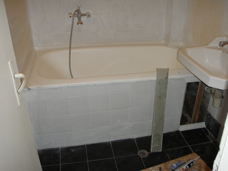

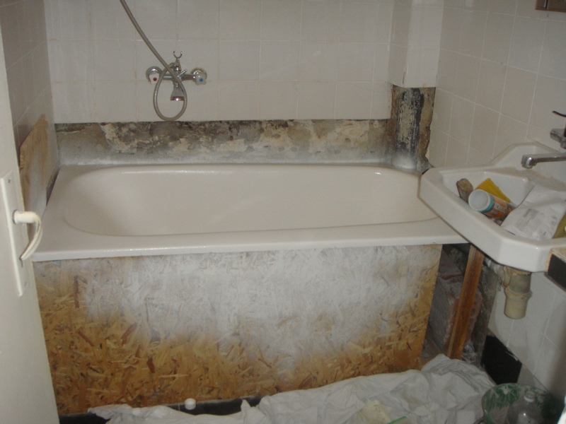

Аз пробвах в банята и стана,не знам колко дълго ще кара но до сега няма проблеми никакви,не са се разклопали ,нищо!!!
Значи какво направих,шпакловах се теракол и мрежа върху дървото,след като засъхна добре набих рапидки на и после налепих плочките!!!

http://www.ceresit.bg/component/virtuem ... -ПДЧ-и-osb плоскости/86 ето виж тук малко, но трябва стриктно спазване на технологията и точните материали.

забъркай ц200 с цимент и става страхотно лепило за плочките върху дърво,пробвал съм го многократно и с години съм нямал проблеми.,но слагай ръкавици че трудно се чисти.
trix
- Мнения: 92
ако попива дървото можеш да го грундираш с този грундhttp://www.orgachim.bg/index.php?locati ... 99&start=0 и този грунд за стени(на мястото на плочките)http://www.orgachim.bg/index.php?locati ... 02&start=0
за лепеното можеш да използваш високоеластично флексово лепило(и на него сложи малко от розовия грунд,сместа става лигава и лепне по-добре по повърхността)
добра идея е да си направиш основа за плочките от изрязан osb например като добре го хидроизолираш
трябва да помислиш и за хидроизолация на самите дъски например с този лакhttp://www.orgachim.bg/index.php?locati ... 98&start=0
за плесенясалото - наслоена шкурка за флекс и търкане до здрава основа и после от еластичния лак[/url]
