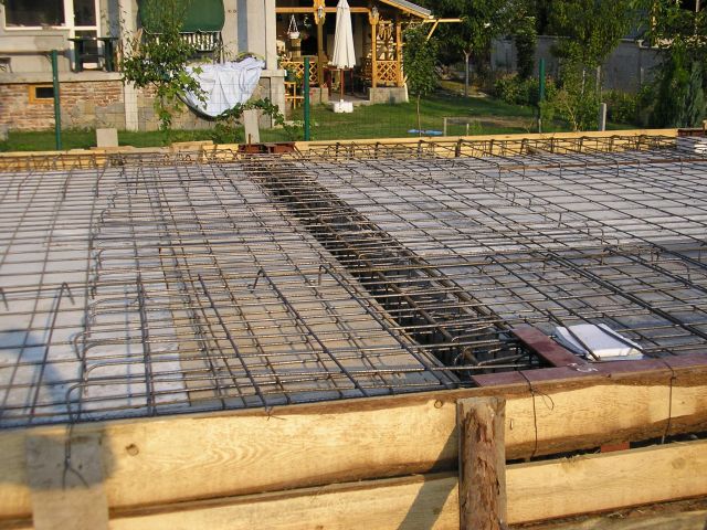

Намерих едни момчета и те дойдоха сега да връзват кофража на долната плоча за ивиците. Ще пусна снимки да видите за каква площ иде реч (около 50кв.м.). Парите са 600лв. като работят с техни платна, греди и т.н.
Бетона аз и бащата ще го леем с бетонобъркачката (190л).
Ако има нещо ще ти пиша на ЛС Domashen_maistor .
Ще пиша какво е развитието.
Svilen22 - специалист
Пусни някоя снимка от работата!Една снимка е = на 1000 думи :-D
Успех!!!
BanoTheWolf - специалист
Това са снимките до момента, ще има още. В момента тук е много затрупано, тъй като от изкопите дето направихме (стъпки, ивици...) и старата къща дето съборихме остана много боклук и засега не се вижда кой знае колко добре. Част от този боклук ще бъде изхвърлен, а другото ще остане в основата долу. Ще се постарая да направя и макет с google sketch up 7 ,ма не знам кога ще имам време. Страшна бъркотия е...

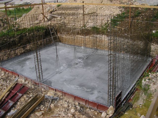

В България по-принцип ли си се слага малко желязо или просто италианците разхищават материал и за това ми се струва, че е малко желязото. Попаднах и на други снимки с малко желязо та за това рекох да задам въпроса.
Стефан - майстор
Илиян Илиев написа:
В България по-принцип ли си се слага малко желязо .
Не знам дали е малко, или мене са ме набутали. За основите 75 кв.м. отидоха над 4,5 тона арматура. Ако и това е малко, здраве му кажи. Ето снимки:
