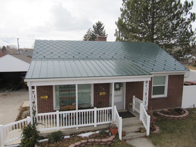

П.С. най-после намерих приложно идята ми за "покрив под покрива". Това малко не ми харесва, но ако е със същите керемиди ще е по-добре (по-естествено и ще стои хубаво).
Май ще заложа на този вариант за чардак над верандата. Няма да се налага да пипам конструкцията на покрива.
