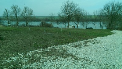

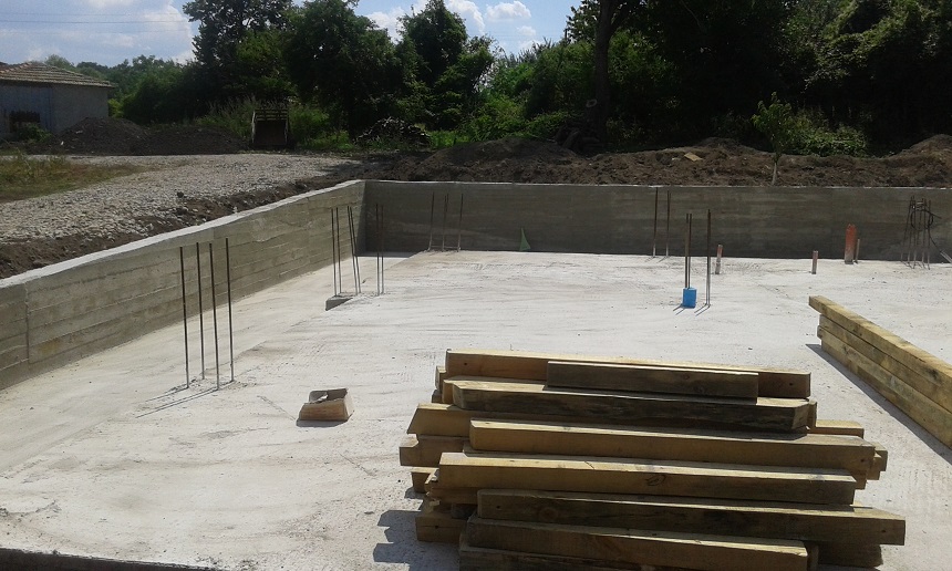

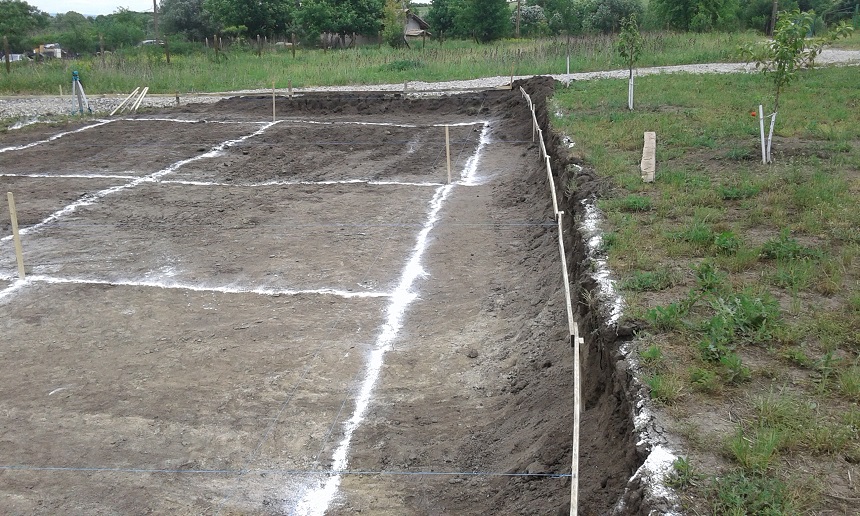

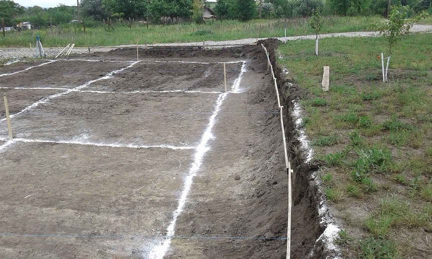

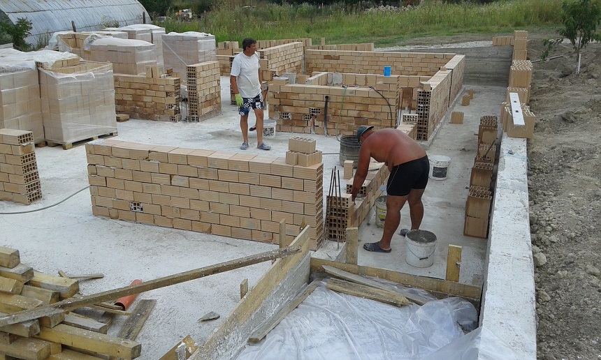

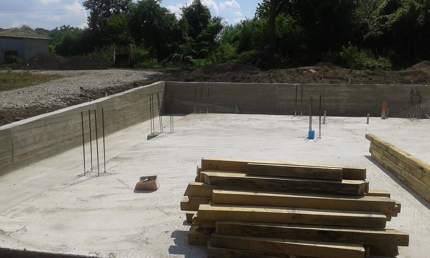

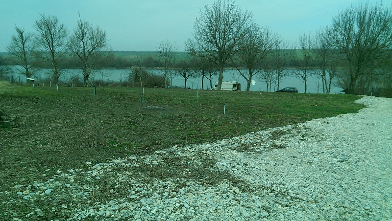

Питането ми е за хидроизолация на основите - не видях едни като пластмасови рула които разпъват около основите, преди да се засипят с пръст.
И въобще как е реализирана хидроизолацията на основите? За да не просмуква бетона от влагата на почвата (още повече че си на язовир).
Основите на къщата са 8м. над сервитута на язовира.При пълен язовир , до преливник основите са на 8м. над това ниво. На самите основи , не сме слагали хидроизолация. Освен добавка за водоплътност на всичкия бетон който сме положили.Образно казано , къщата е откачена от терена. С подпорни стени и пътеки които са дренирани. :)

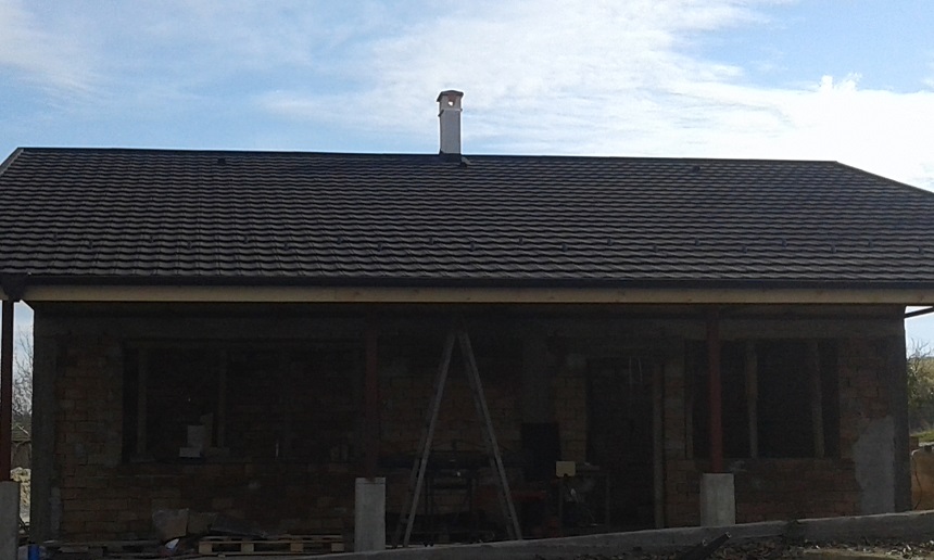

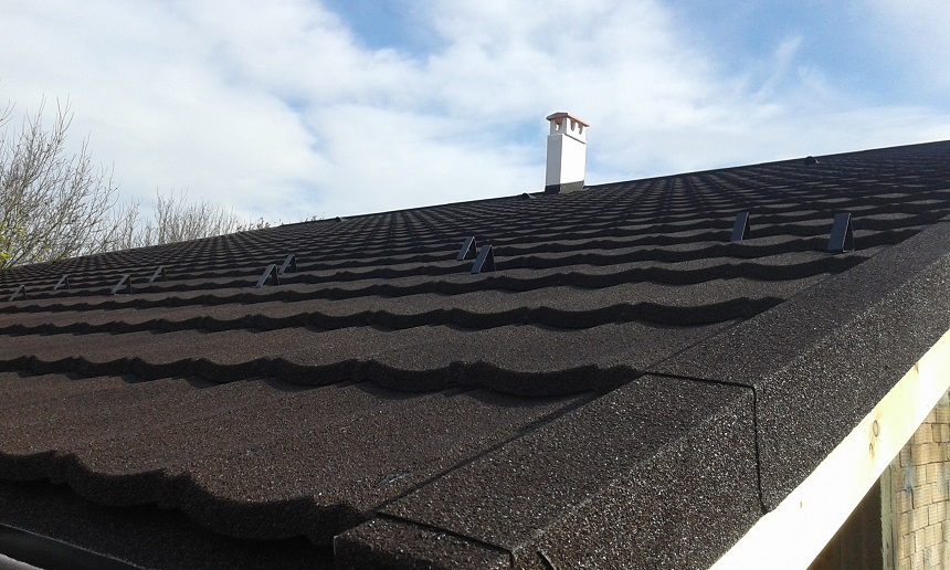

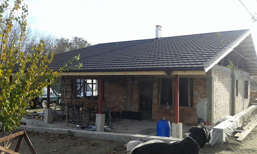

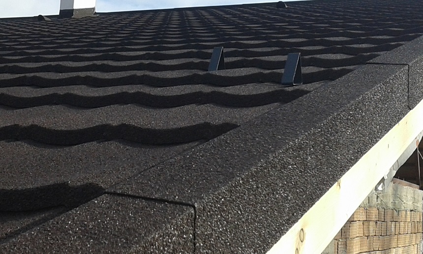

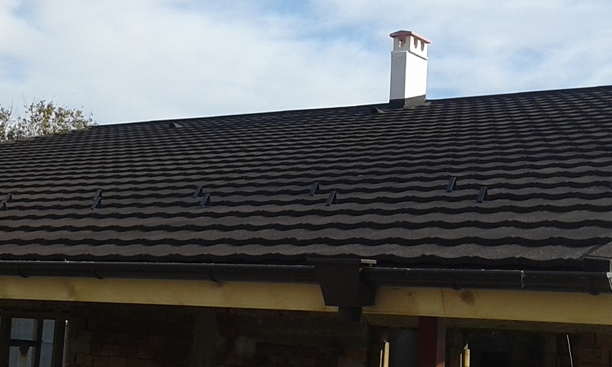

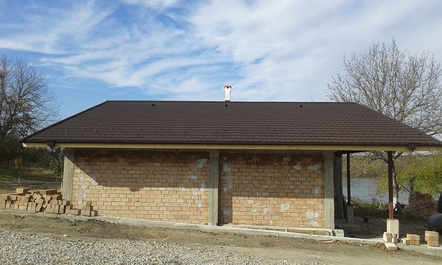

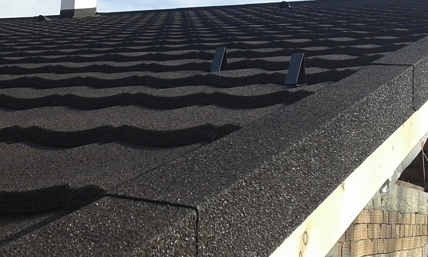

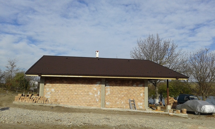

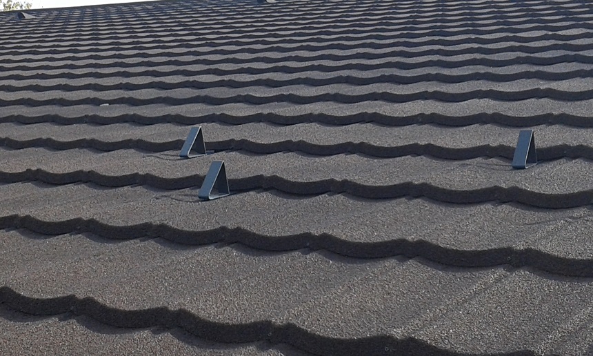

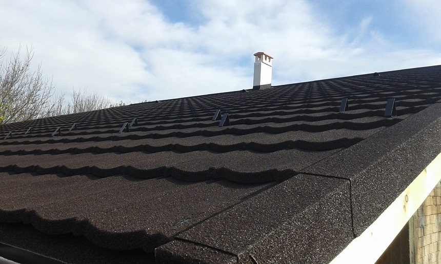

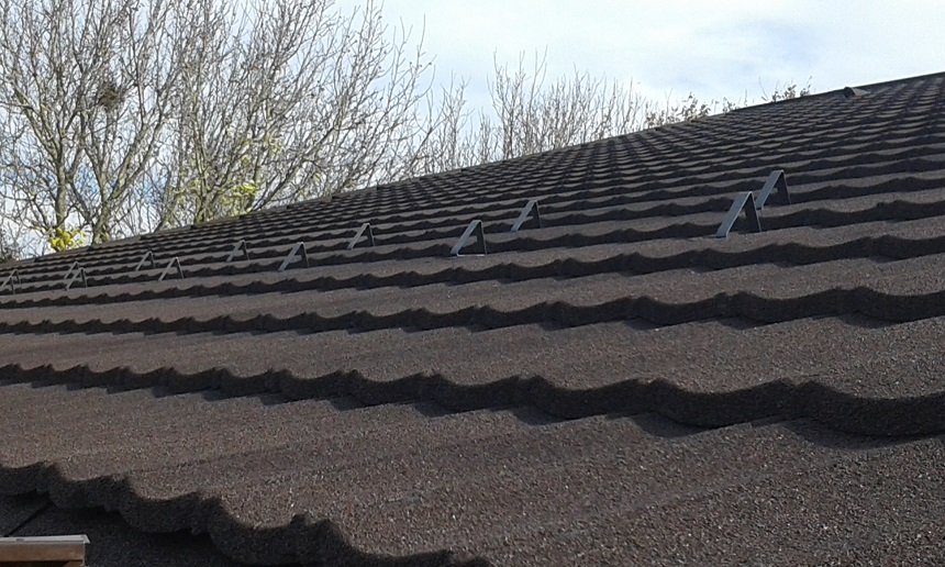

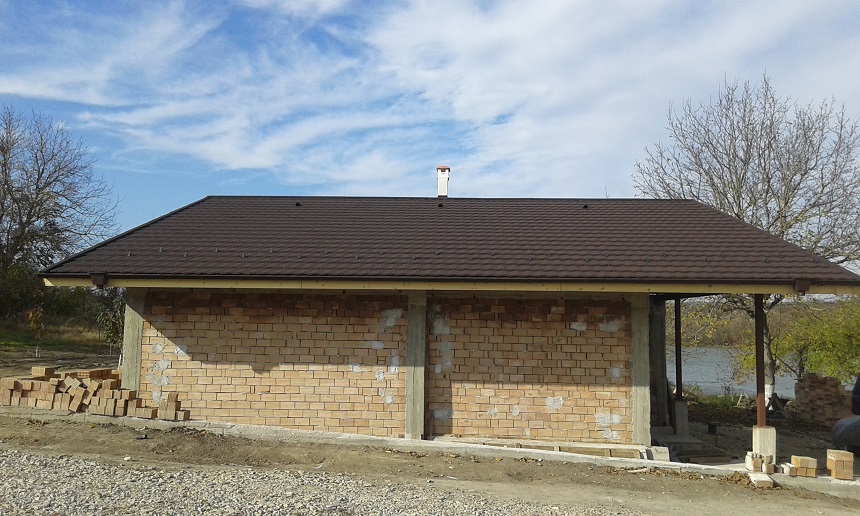

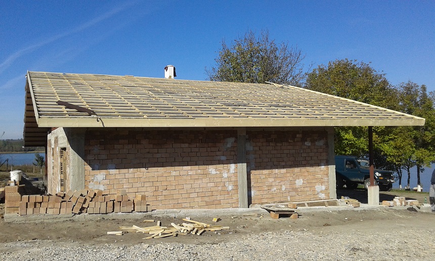

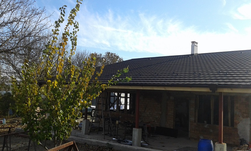

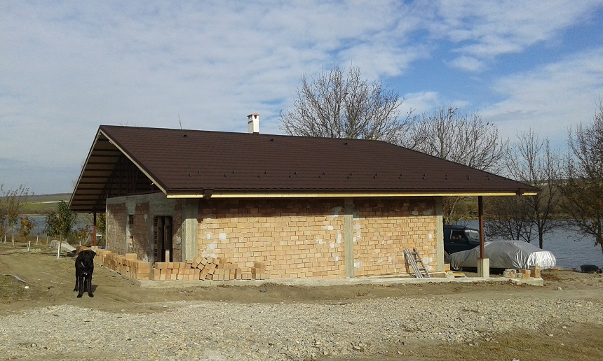

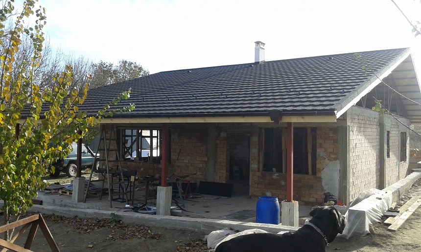

nikolov333 - майстор
Айде честит покрив.. :partyman:

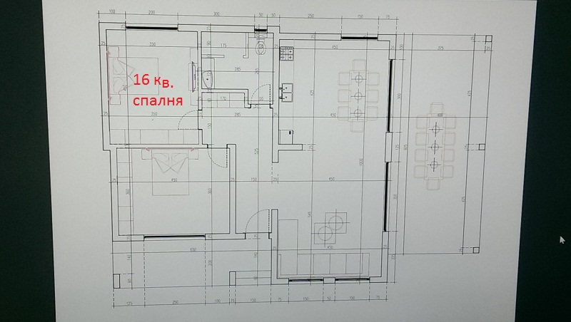

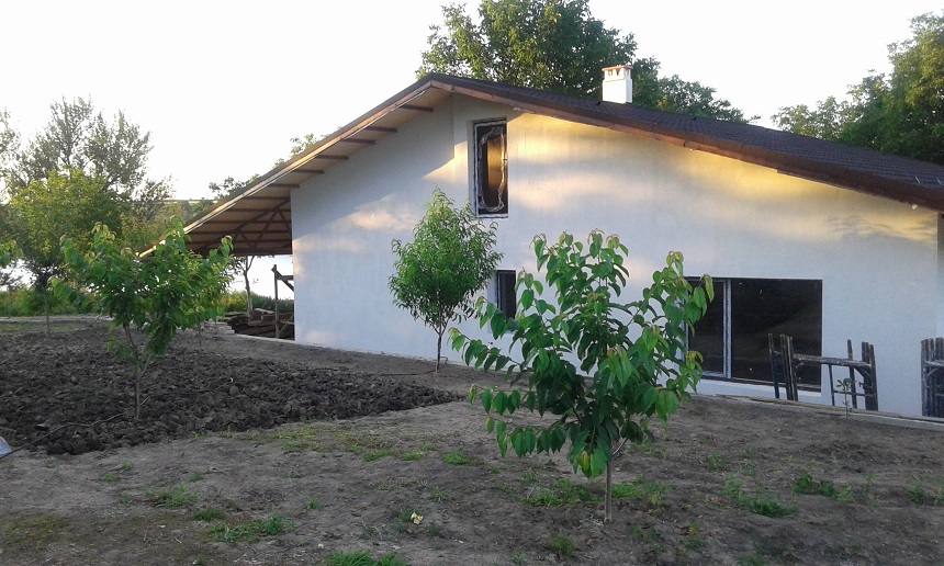

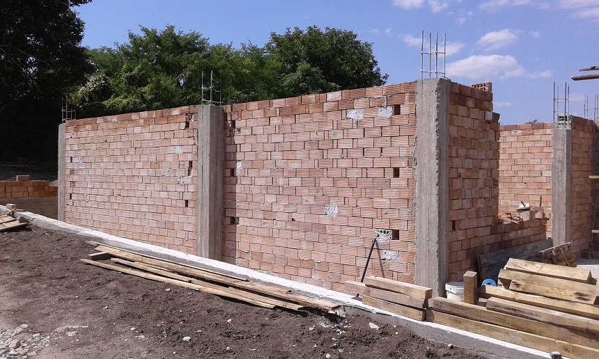

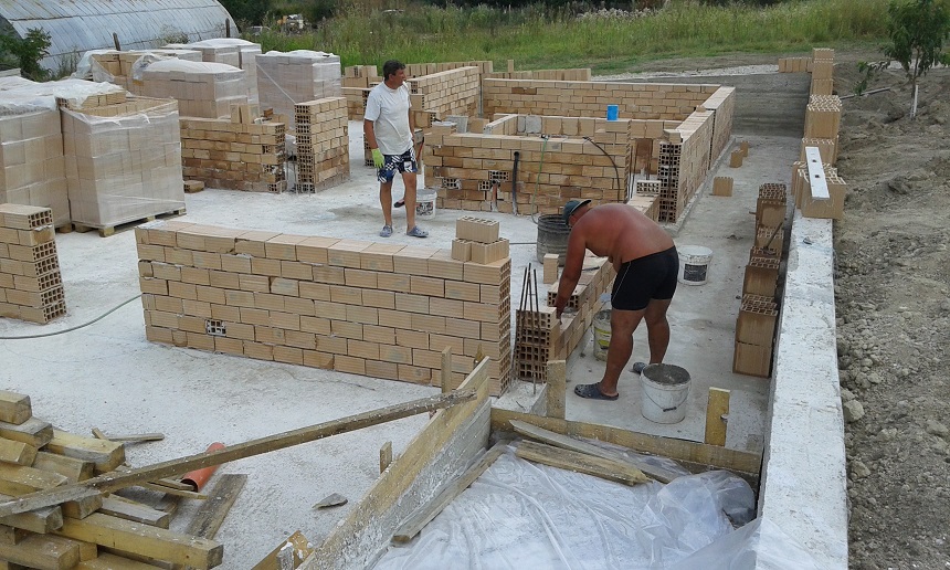

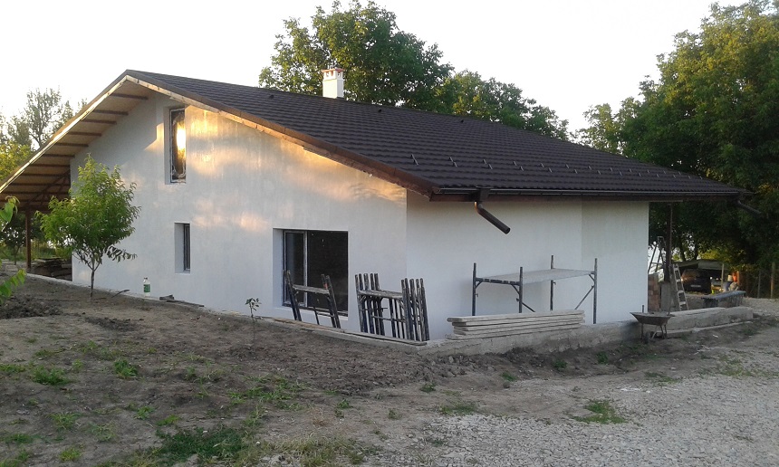

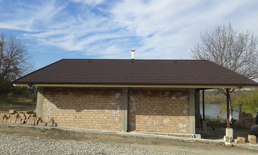

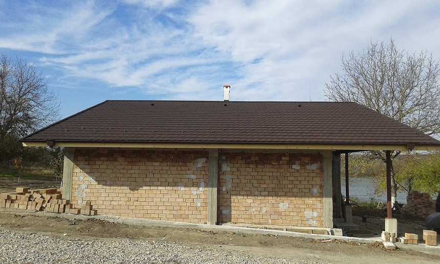

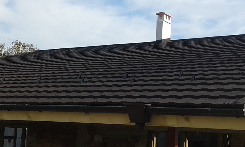

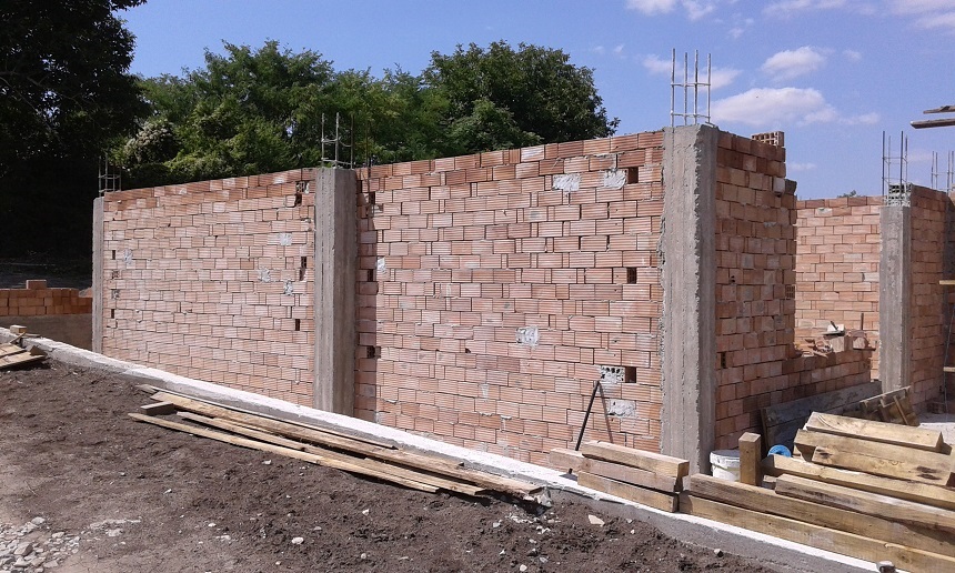

D103314 - специалист
Къщата е станала много добре :supz: Идеята с изливане на пътеките предварително ми хареса, при мен го пропуснах.... Не разбрах защо от едната къса страна колоната по средата излиза извън равнината на тухления зид... :? какъв е замисъла?
egomen66 - майстор
За да се получи 16 кв. спалня. :rock: И по разчупено. :partyman:
Ясно, супер е станало :partyman:

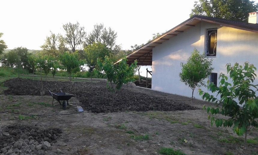

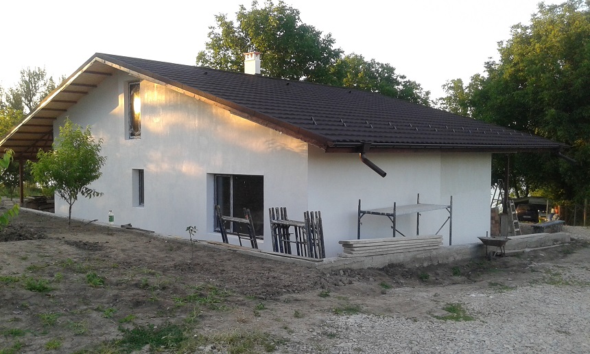

egomen66 - майстор

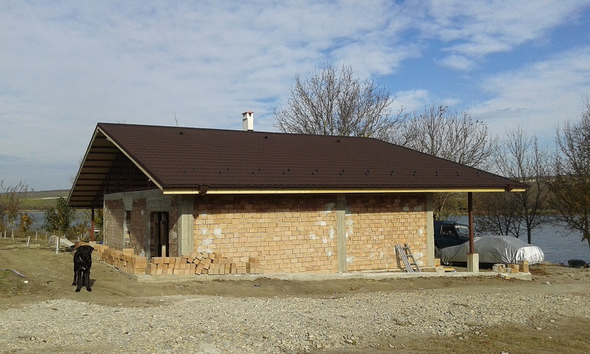

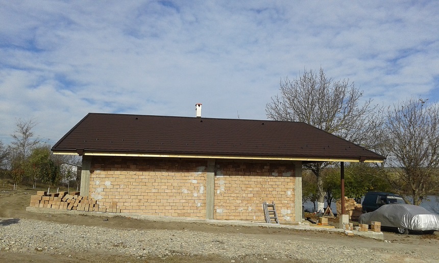

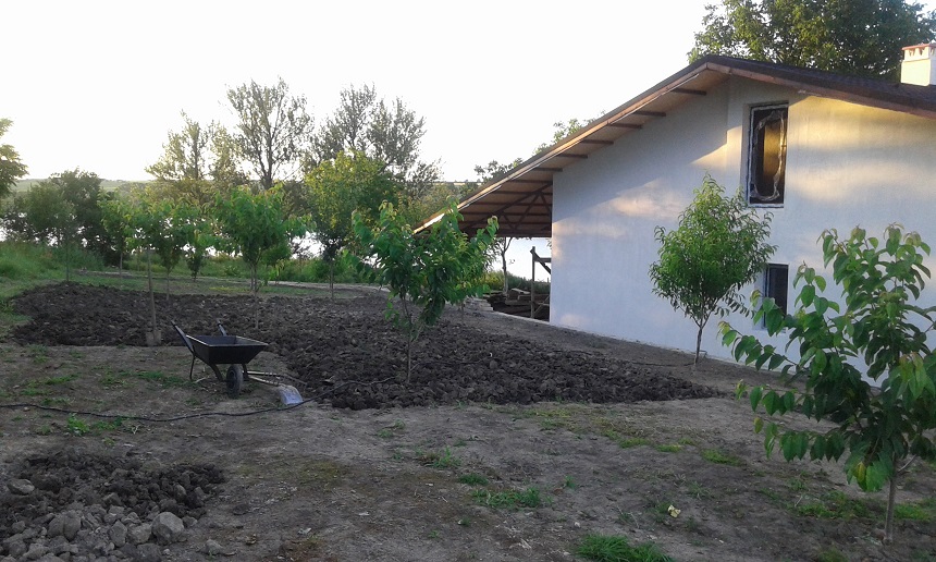

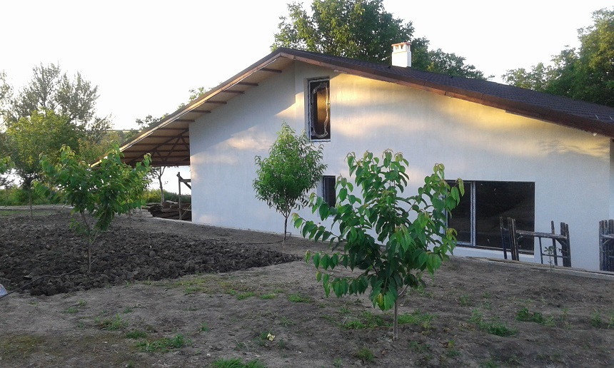

Една година..... :partyman:
