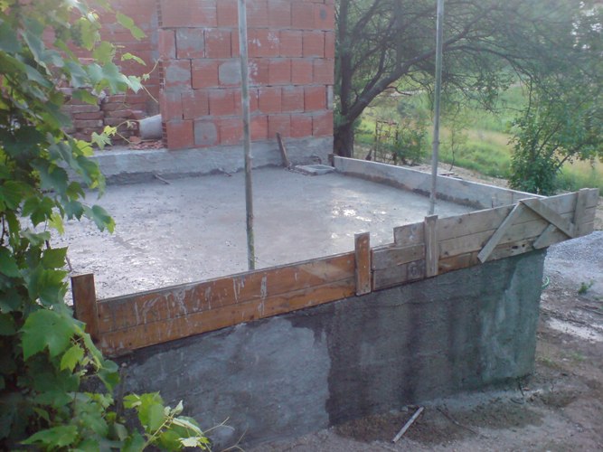

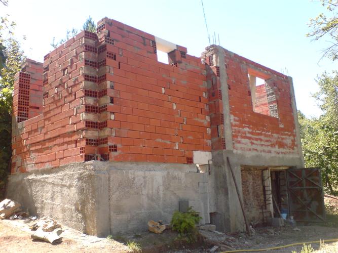

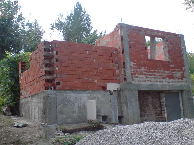

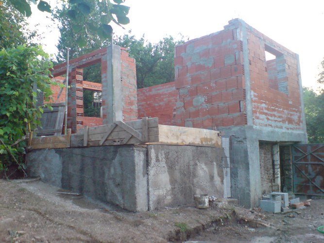

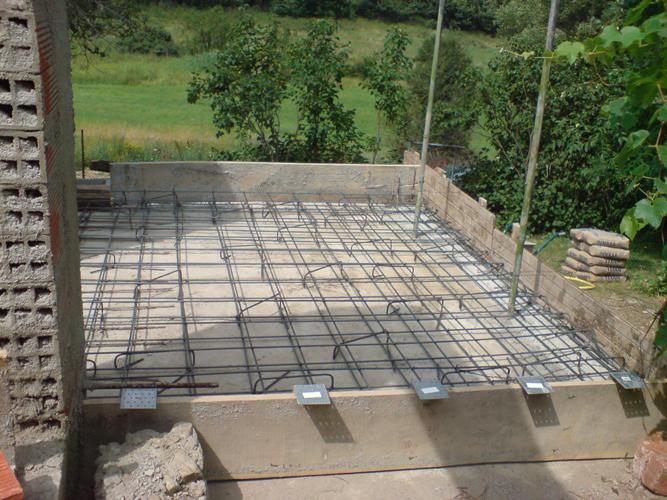

Да покажа напредъка-усвояване на бившата тераса.Там ще е баня и кухня.Размер-3х3м.Стените са еденично армирани със г-образна стъпка в земята.
завършен общ вид отдалеч
армировката
бетонирано-4 часа сам с миксера,1,6 кубика.Вдъното ще е канализация и водопровод-където са коминните тела.
