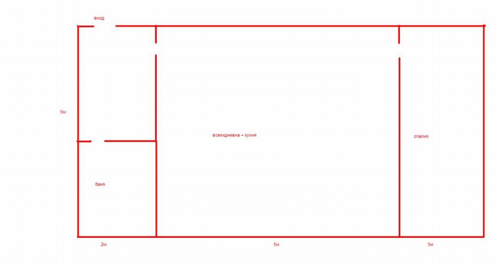

До колкото разбрах е 50 кв.м. Може ли да ми кажете до къде е стигнало строителството и колко пари Ви струва. Понеже имам намерения да правя къщи със същите квадрати. И ме интересува колко ще ми струват къщите без обзавеждането.

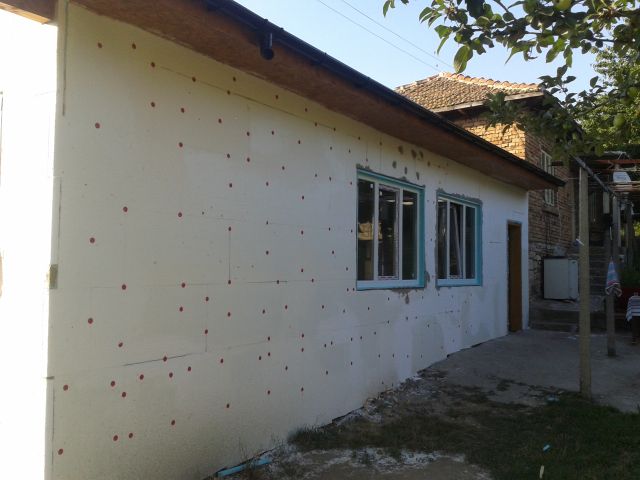

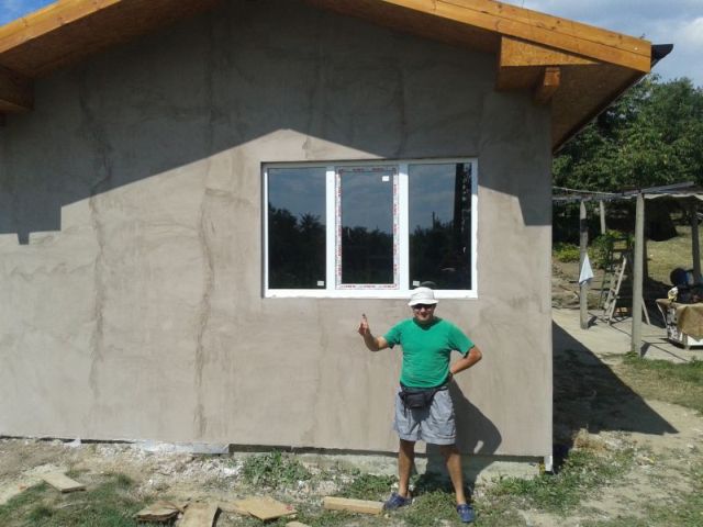

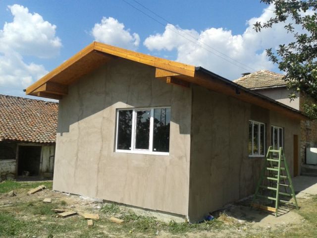

рашкета - специалист
Покрих я, натупах стиропора, засега 2 ръце шпакловка................дограма, врата, взе да прилича на къща.....

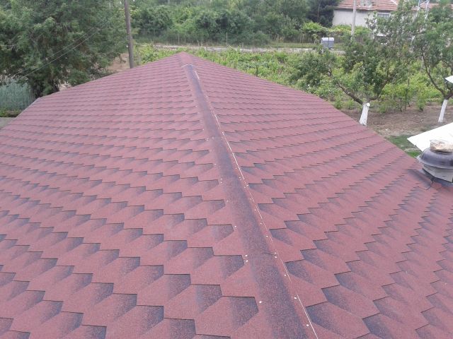

VLADO66 - майстор
Хубаво си наредил керемидите,ама виж как се прави билото
Владо, нали не смяташ, че така съм оставил билото???????Естествено, че е покрито с капачета от керемидите.
То даже се вижда в далечния край, че е започнато ама......

VLADO66 - майстор
Сега видях че ти е писнало да режеш :-D И на мен ми писна и ги подкарах с флекса по 5-6 наведнъж :)
