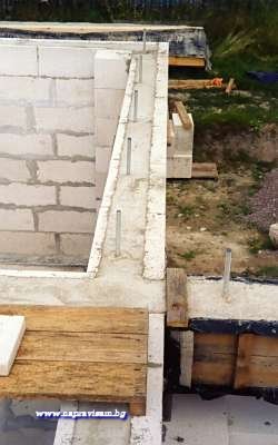

piron45 написа:Според мен е по добре щурцовете да се отливат на място. Не бих се доверил на тия дето си сложил. Сигурен ли си че ще издържат натоварването върху тях.По описание ги дават с предварителнонапрегната армировка,на винерберг са,13 лв броя.За един прозорец-два.Върху тях ще има един ред единички и един четворки,за постигане на оптимална височина,после-армиран бетонен пояс и точка.Пояса мисля да го направя,като изградя канал от 5 см. итонг,режейки го на ленти.По този начин ще се получи 15 см пояс на широчина.Нещо такова-

sasho 28 За колонките, някой подсказа в друга тема една хитра идея да се иззидат с кухи коминни тела, които отвътре са 24х24см. и те си остават, като оставащ кофраж. Доколкото разбрах струват по 1лв. бройката. А ако сметна кофраж на колонките + декофриране после, излиза поне на същата цена...

KingoftheROAD написа:sasho 28 За колонките, някой подсказа в друга тема една хитра идея да се иззидат с кухи коминни тела, които отвътре са 24х24см. и те си остават, като оставащ кофраж. Доколкото разбрах струват по 1лв. бройката. А ако сметна кофраж на колонките + декофриране после, излиза поне на същата цена...Прав си тука,но ако се правят самостоятелни колони-отделно или първо те.В тоя случай ще ми трябват само две дъски 0,40х2м, пет-шест прави ъгъла от метални планки и това е. Монтирам ги и пълня отгоре.Дъските и планките едва ли ще прехвърлят 30-40 лв и ще се ползват многократно за зсички колони поотделно.А външната страна на коминните тела е 30 см,при мен трябва да е 25-не ме устройва.
