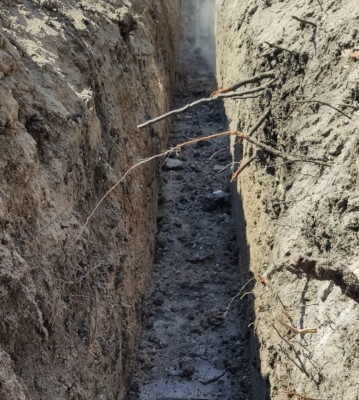

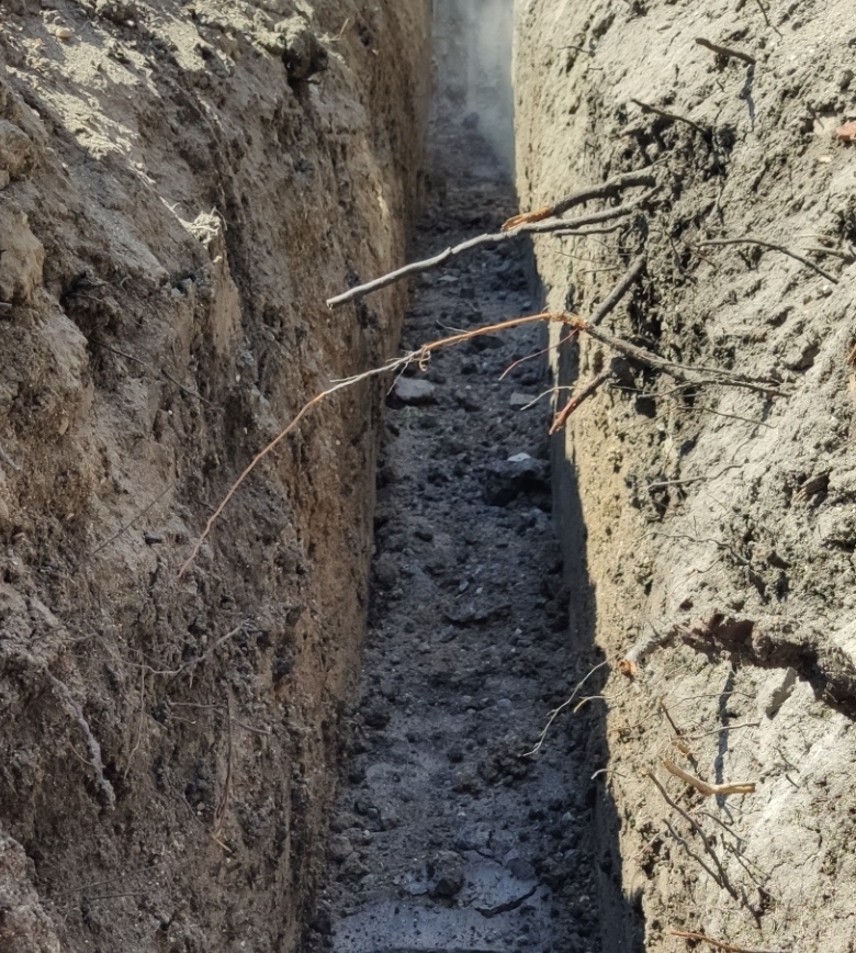

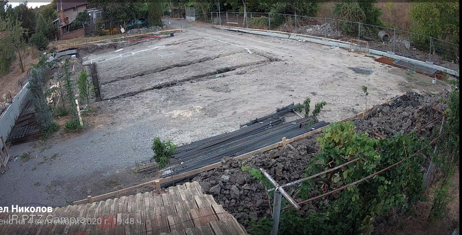

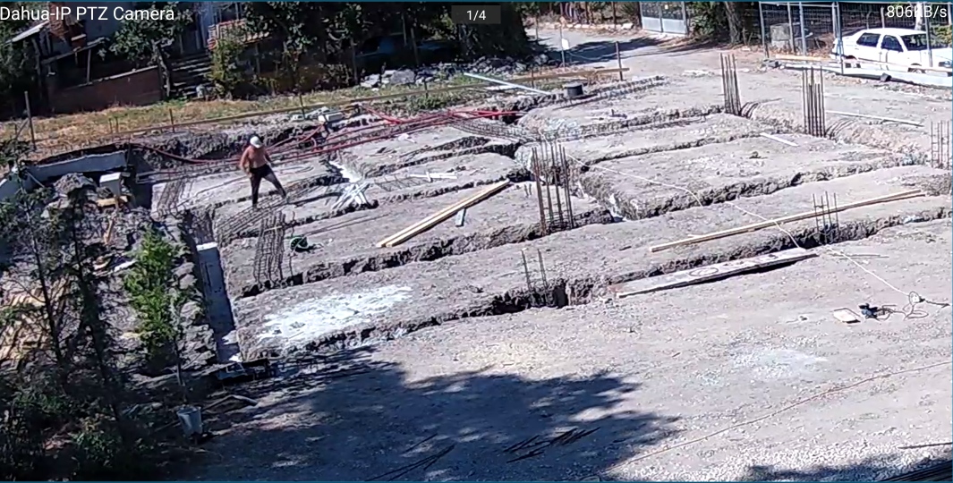

Мерси, дано.. Мисля, че ще имам проблем с пълзящата влага, на тази кота и ще трябва да взема всички нужни мерки.. Освен добавка за водоплътност на бетона и евентуално найлон в изкопа, не знам какво още да предвиждам, понеже ще изливаме в оставащ кофраж и хидроизолация няма как да стане..?
nikolov333
- Мнения: 5423

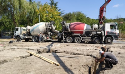

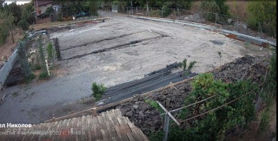

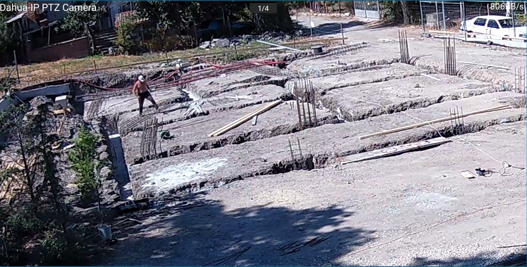

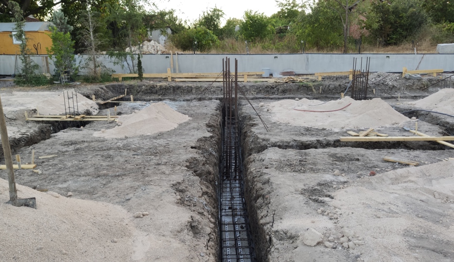

За подложния бетон отидоха 17м3 Б20 понеже в насипа копахме на дълбочина 1.8м. Реално, само последните 3м към долната част на дерето, основата е малко рискова, като и предполагахме, но ще разчитам на ивичните.. В бетона добавихме 0.5%/м3 Sika ViscoCrete 5-800 и намалихме направната вода от възела с 20%.. Бетона беше добре като консистенция и никъде не се "завири" след изливането, но не сме го вибрирали де. Сега ше търся вибратор под наем за изливането на основите, че майсторите ми не ползват такива екстри..
Отказах се от найлона в изкопа, понеже ще разчитам на вибратора и добавките, а и първата плоча ще е с хидроизолация отгоре за отсичането на влагата. На колоните на кота първа плоча ще сложим циментова хидроизолация. Вчера почнаха да насаждат колоните и в понеделник или вторник наливаме около 35м3 Б25 до кота -33см.. Бетона върви с голям преразход заради безкофражното отливане и неравния изкоп за основите и рандбалките..

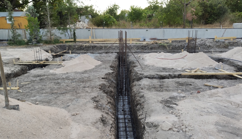

Руди
- Мнения: 1029
пет сеп 11, 2020 5:47 amnikolov333 написа: Бетона върви с голям преразход заради безкофражното отливане и неравния изкоп за основите и рандбалките..Безкофражното отливане икономисва изкоп и кофраж,
в същото време отива много бетон, има опасност от
замърсяване от обрушена пръст и няма възможност
за лепена или мазана хидроизолация на ивичните
основи.
Аз те съветвам да продължаваш с хидрофобните добавки
за основите, рандбалките, настилката и колоните.
Под първия ред зидария може да се сложи мушама.

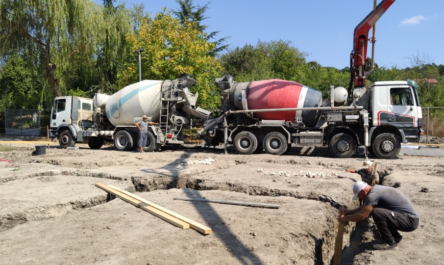

BLUEPUPIL
- Мнения: 2169
Маркуча на бетон помпата дори и малка,
като тази на бетоновоза се контролира
трудно и ще удря в стените на тесният
изкоп, ако се качи нагоре ще стане още
по-лошо.
Препоръчвам да наемеш за един два дена
малка помпа на ремарке и да си свършиш
работата без да вкарваш пръст в бетона.
Другият вариант е малък кюбел с дълъг
хобот и прецизен кран. И двете предложения
са тип врътня. Трудно ще бъде да се постигне
водоплътност без кофраж.
Най-успешно в подобна ситуация съм се
справял с маркуч като пожарникарските
ама по-широк, нахулен на помпата и стегнат
със скоби- обира до голяма степен отката.
По отношение на вибратора и как се вибрира,
може да се напише цял докторат.

nikolov333
- Мнения: 5423
Реално не е толкова зле с помпата, но ще питам за успокоителен накрайник за маркуча дали имат.. Гледам, че по руските клипове ползват такива за подобни проблеми. Реших да загробя малко осб за кофраж на рандбалките и около колоните + вътрешния и външния ръб на ивичните, но още обмислям как да го "окача във въздуха"и колко дебело да взема, понеже ще се "държи" от насипа и реално 9 или 11мм става.. На първо време идеята ми е да го подпра с арматура от доло към двете стени на изкопа и да го стабилизирам с връзване с тел и ограничители към арматурата, а вън и вътре да засипя с фракция до нивото на плочата. Така отливането на целите ивични заедно с рандбалките и плочата може да стане наведнъж, ако не ни мине котка път, демек да завали или да счупим бетон помпата, че иначе си ибало мамата..
