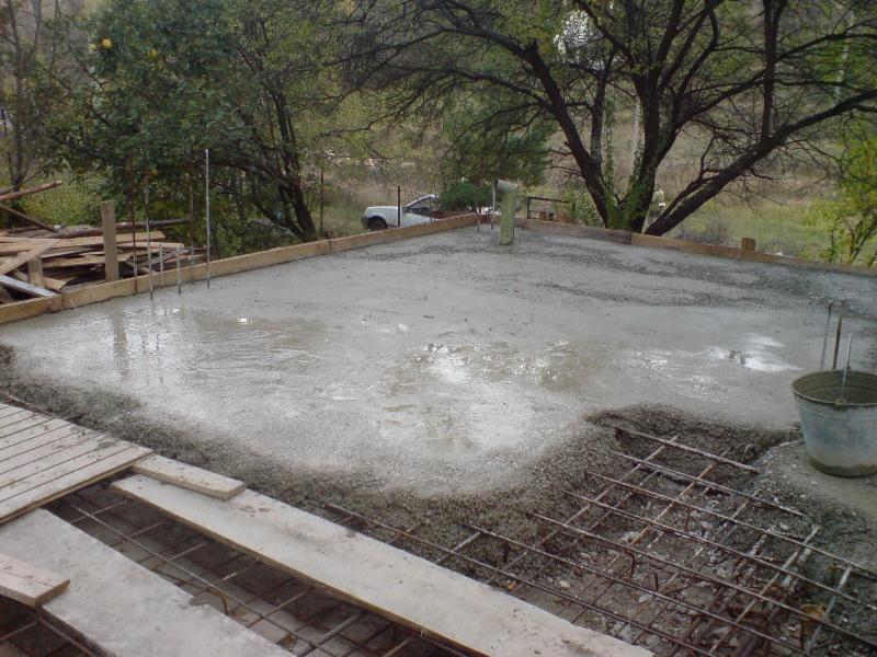

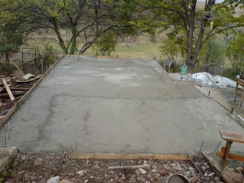

Междинен етап,нямам на готово,щото бях на черешата,ама тия дни... :cool:

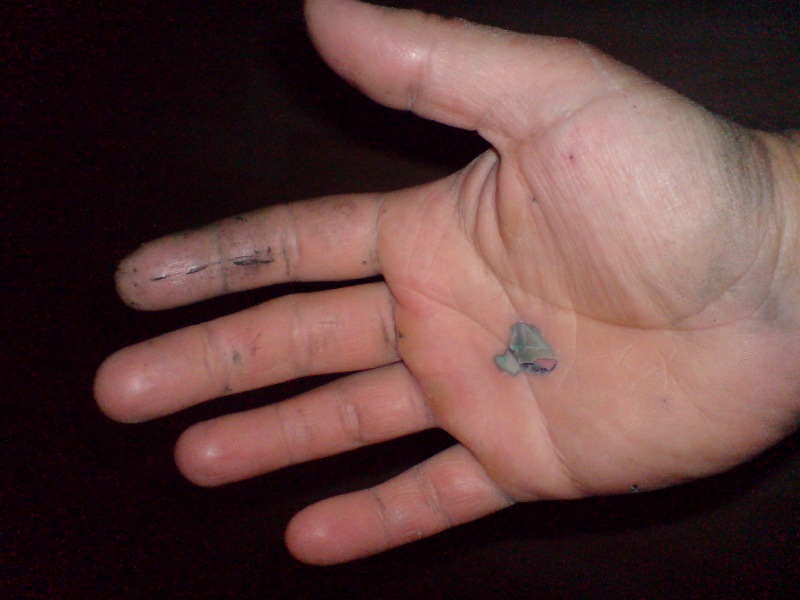

От "Направи си сам" вече ръцете ми изглеждат така -
zdravko_dimitrov1986 - специалист
изкуството изисква жертви.
сам ли си наливаш бетоня.
kuuuuuul - майстор
Е те това е неразделна част от направи си сам,няма да се плашиш :2thumbs:

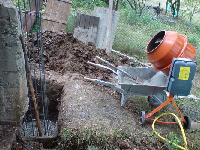

Почнах сам с миксера,ама на 2-рия кубик изритах машината и събрах 6 души местни,та се отхвърли набързо-7 кубика.Бях ги сметнал толкова точно,че от 76 чувалчета цимент останаха само 2.Без помощ щях да брадясам.Средна дебелина на фундамента-плочонастилката/че ти държиш на точните изрази/-23см.Равносметката - 900лв. арматура/към 800кг/,600лв. цимент,два камаза чакъл-20 кубика общо, по 200лв./от които има още 6-7куб./,150лв пясък-6 тона,остатък към 3т,софра на хората и по малка надница,това е.Тотал-2300лв,минус остатъчни материали-2000лв горе-долу.Най-много ми харесва тази част от сметките-кофражист-0лв,арматурист-0лв,майстори-0лв,кражби на майстори от обекта-0лв.Та ако някой е любител на "Направи сам" - да знае.Лично за себе си-удовлетворен съм от свършеното,все пак съм обещал на бат Стефчо,че там ще има вила :cool: А миксера ми е 800 вата и при три часа непрекъсната работа изключи/термичната му защита/,като след 15мин. беше на линия.Та май ще се сменя електромотора с по-мощен по-натам.Между другото да побързам ли със циментовата замазка за по-здрава спойка или да чака се чудех...

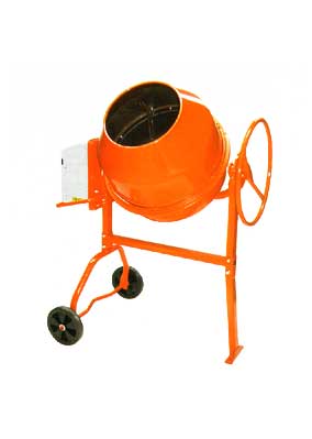

KingoftheROAD - специалист
Колега, какъв по-точно ти е миксера? Моя e този с металния гребен. 190л. 850w. До момента три часа нонстоп не е работил, но иначе върши идеална работа за 1-2 кубика. За повече не съм го пробвал още, но му предстои....
torbalan - Дървен философ
моята машинка изглежда абсолютно същата, но с черен двигател...
иначе пак е 190 литра...
бачкала е няколко пъти по цял ден, но когато съм имал големи количества за забъркване - викам си бетоновоз...
с машинката на два пъти ляхме по малко над три кубика - не си е работа, хамалогия...
но сме работели само двама души... двама души на ръка не могат да забъркат много...

KingoftheROAD написа:
Словенски е,метален гребен,125 литров.Такъв прецених,че е по-добре от по-голям,щото към 1 чувал цимент от 25 кг. се добавя 100-110 литра баластра.За 190 литров ти трябват по-малко от две чувалчета и по-трудно се смята.Следващия оптимален вариант е 250 литра-за два малки чувала.Но в твоя може и да си бъркаш по-малко.Моя пък го разглобявам и в леката кола-на седалката се събира,по-голям казан едва ли би влязъл,щото и тоя ми се зори.По усамотени вили не е добре да се оставя да не мине вълната цунами :lol: Но в един миксер няма какво да се разваля толкоз,единствено мотора,някой друг лагер,ремъка-и тва е.Но сам,за един ден,повече от 2 кубика трудно мешаш и наместваш...
И моята е с черна кутия на мотора. Досега съм правил подова замазка,и един малък фундамент, с нея и няма проблем. Иначе трима човека на ръка правихме четири бъркала с по една голяма торба цимент и съответния пясък и ни се отели вола. А така с машинката и двама души си перкаме преспокойно. За малки работи и количества идеална. Моята има две положения на коша - на по-високото може да бърка половин голяма торба (една малка 25кг.) цимент, 10л вода, и две колички пясък, но й трябва повече време. А на по-ниското положение бърка една голяма кофа (от латекс) цимент, 5-6л вода, и три или четири от същата кофа пясък. Излиза около количка и половина, но става за 2 мин. Даже колегата каза,че ако има двама души да зареждат машинката, и един да носи, бетонът може да върви нонстоп. Но е ясно, че плоча, или големи основи не могат да се наливат с нея, и за повече от 2-3 кубика и аз бих извикал бетоновоз. Иначе, транспорта не ми е проблем, имам си Т4-ка Транспортер ;). А като я купувах си я докарах на село на багажника на покрива на баба жужка ;), че тогава просто така се получи...
