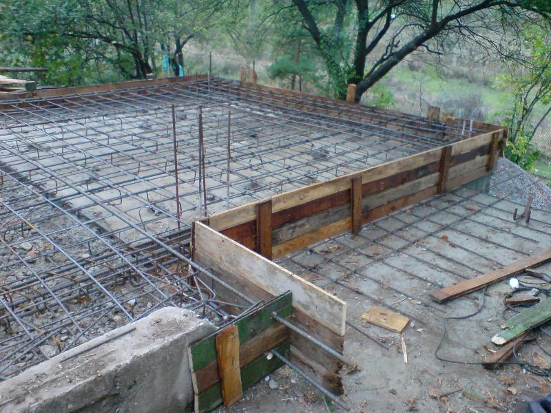

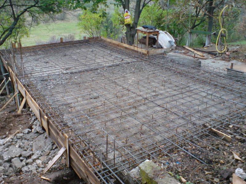

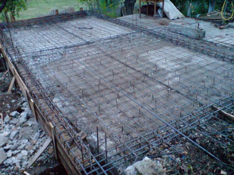

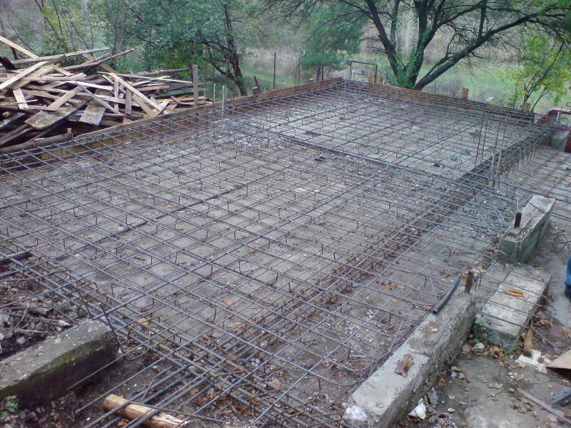

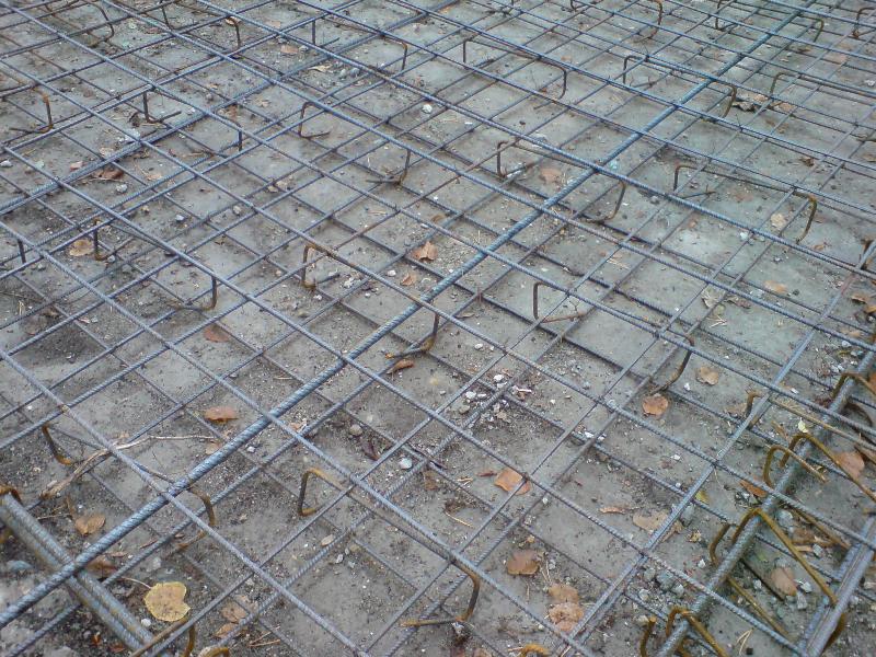

Цял ден връзване и пак не успях да довърша.Но остана около още един пълен ден работа и мъката приключи.Снимката е с лошо качество,щото се стъмни :)

Здравей Сашо. Чак сега погледнах твоята тема.
До къде стигна - има неща, които не ми харесват в това което си направил.
1. Гледам, че почни всички греди /трегери/ ти се явяват като скрити - тоест равни са на дебелината на плочата.
Подпорните разстояния от колона до колона ти бяха около 3 метра мисля - за такав ти трябва греда с дълбочина около 35см. Твоите ще са около 20см, което не е много добре. Ги компенсираш до известна степен с голямият диаметър на армировката, който си избрал - номер 16 беше нали.
2Снаждането на колоните е не по-малко от 40 пъти диаметъра на арматурата.
3. 20см- дебелина на плочата е неоправдано голяма - в твоят случай е нормално10-12см - не повече. При теб предполагам разликата в различните нива е предопределила тази дебелина на плочатаЕстествено, ако се направи като хората.
4.На последната снимка -гледам, че полето ди е доста дълго и с малка ширина - тоест може да се армира и като еднопосочно армирано. Носешата арматура се поставя по късата страна, имаш и разпределителна и монтажна арматура, както и усилители.
5.На някои места арматурата не ти достига до никаква опора - никъде не се закотвя. Това е доста голяма грешка.
При твоите размери на полетата - мисля, че беше 9 на 3м. или нещо подобно и дебелина на плочата от 20см - те се получават над 5 кубика бетон. Теглото е е над 10тона.
Измисли как хубаво да си подпреш плочата отдолу, защото може да станат страшни работи. Дай ако трябва 50-100лв на някои конструктор да погледне какво си направил и да каже на око дали става или не.
Заключение - направил си грешки и неща, които аз определено не бих направил така.Многото желязо компенсира до известна степен тези грешки. Трябваше да бутнеш и старата плоча.
Последната снимка е с много лошо качество - от нея това успах да видя.
Викнинякои конструктор да погледне -за мен не е идеалният вариант това.
Поздрави и късмет - ще ти бъде необходим.

Само това не разбрах.Иначе приключих с арматурата днес.Трегерите са равни с плочата отгоре,но продължават в дърбочина,т.е. надолу,но не си личи от снимките.Виждаш ли други проблеми в армирането?Между другото плочата е с размери 7,5м на 4.3м.Останалата дължина-срещуположно на колоните,ще бъде доотливана в последствие,арматурата удължена със заварки.За това не е прекъсната.Къде мислиш,че липсва закотвяне?

Солидно армиране, и грозно изпълнение. Аз не бих позволил отливане на бетон в това състояние.

zdravko_dimitrov1986 - специалист
Нещо против инженерите от ВИАС ли имате.
Наистина доста арматура е наслагал, като се има в предвид, че горе долу половината от това май щеше да бъде настилка.
На някои от снимките се вижда, че прътите не са закотвени никъде - просто отиват в почвата където си я издълбал.
По снимки е много трудно.
Но викни си конструктор да ти погледне на място за какво иде реч - да придобие цялостна картина за ситуацията.
А и не се подигравйте на човека - защото му е за първи път и всичко сам прави, което до известна степен ми харесва, до известна не чак толкова.

Там,където отиват в пръстта,ще има още една настилка,добавяна в последствие,която ще бъде нещо като беседка с барбекю.Кофража там не е довършен.А колкото до Стефан-обещал към му,че там ще има вила...Ако някой има да добавя нещо за армировката,да го направи докрая на дъждовните дни или да замълчи завинаги :lol:
ribnikolaevi - майстор
Отдели новата настилка с фуга. Т.е. - направи си първо едната, после другата.
Относно това кой какво може да построи - съветвам дядо Стефчо да бъде по-премерен в приказките си, поне докато не построи ... това, което нарича къща и не поживее няколко години в нея, пък после ще говорим.
Армировката изглежда доста, като за настилка, но това може да го каже само човекът, запознат напълно със строежа. Тъй че, наливай и не се бой.
