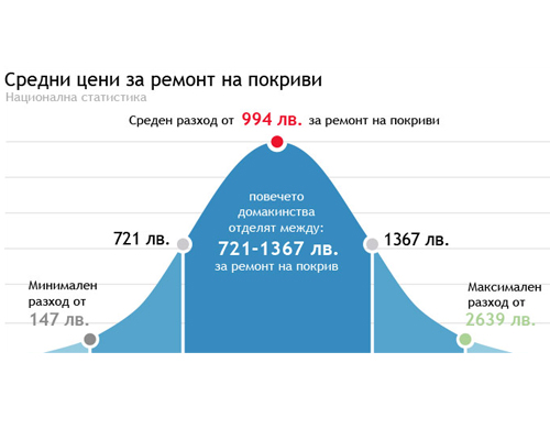

egomen66 - майстор
:arrow: :?: http://maistorplus.com/blog/post/152/re ... krivi-ceni
Не се колебайте да поискате раздробяване на дадената крайна цена за отделните материали и труд. Важното е да балансирате средната цена, но да не се пренебрегват качеството на материалите и професионализма на фирмите или майсторите за ремонт на покриви.
