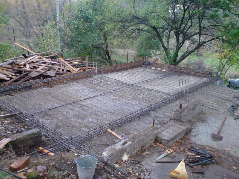

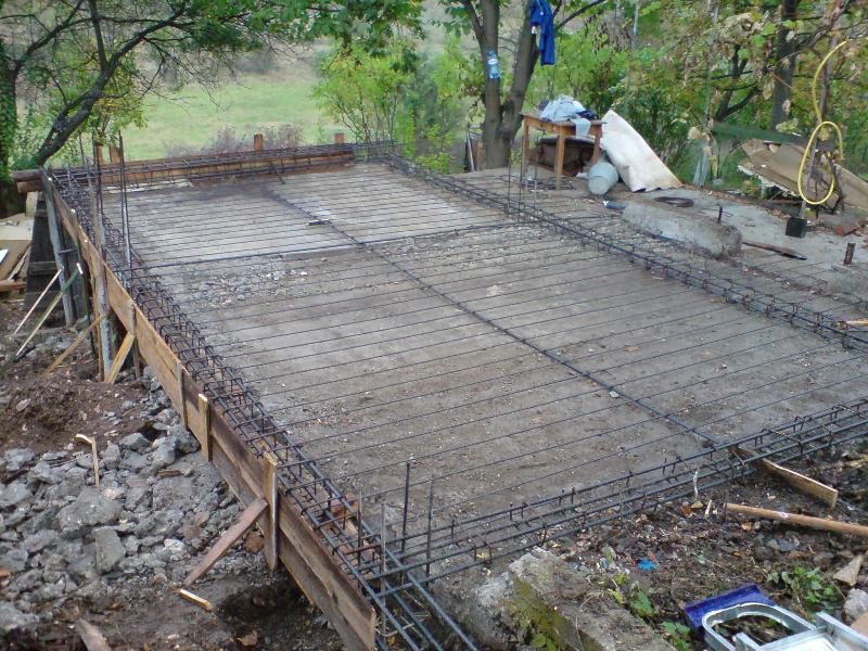

Пич, страшно кефиш. Занимаваш се сам, на всичкото отгоре ти се получава. Ентусиазма ти е достоен за уважение. Да вметна, че застъпването на армировката на колоните ти е добре да е 50-60см, при теб сякаш е по-малко.
Колко ще ти е дебела плочата?

Към 20 см,но не навсякъде,щото старата не е равна.Не разбрах само какво искаш да кажеш със застъпване на армировката за колоните.Между колоните и трегерите ли или долу при петите?Между другото вече съм етапа от снимките,ама времето...

Това ли е последното армиране, преди отливане на бетона? ГОЛЯМА ГРЕШКА, ИЗЧАКАЙ. Решението не е добро. Не знам кой ти дава съвети, но изчакай малко.

Не е последното.Следва направа на две мрежи от №8 една в/у друга,разделени със "столчета" или "гъби"- кой как им вика.На снимката се вижда само напречната арматура на първата мрежа,щото стигнах дотам,че заваля :?

По вертикала имах предвид. Нали имаш едни пръти, които стърчат нагоре и те ще се свържат с другите, когато колоната ти продължи. Ей там е добре да се застъпват 50-60см. Ако не се лъжа изискването беше за 50см задължително.
Армировката на плочата ти изглежда изключително слаба. Гредите също. Ти ли си я сложи така или конструктор ти я сметна? Аз не бих се шегувал с това, особено, ако долната плоча поддава.
Не се вижда много добре от снимките, но сякаш искаш да излееш паралелепипед с дебелина 20-25см, тоест плоча и греди с еднаква дебелина... Не го прави, пусни си поясите около 30-на см и си направи плочата не повече от 15см. Ако няма да ползваш мазето отдолу, а не искаш на махаш старата плоча защо не я подпреш отдолу и да насипеш филц върху нея. Така си изравняваш нивото за новата и и намаляш дебелината...
Още нещо, провери ли какви са колоните които ти носят плочите?
Дано и конструкторите във форума да се намесят за по-компетентно мнение, сега му е времето да се развихрят...

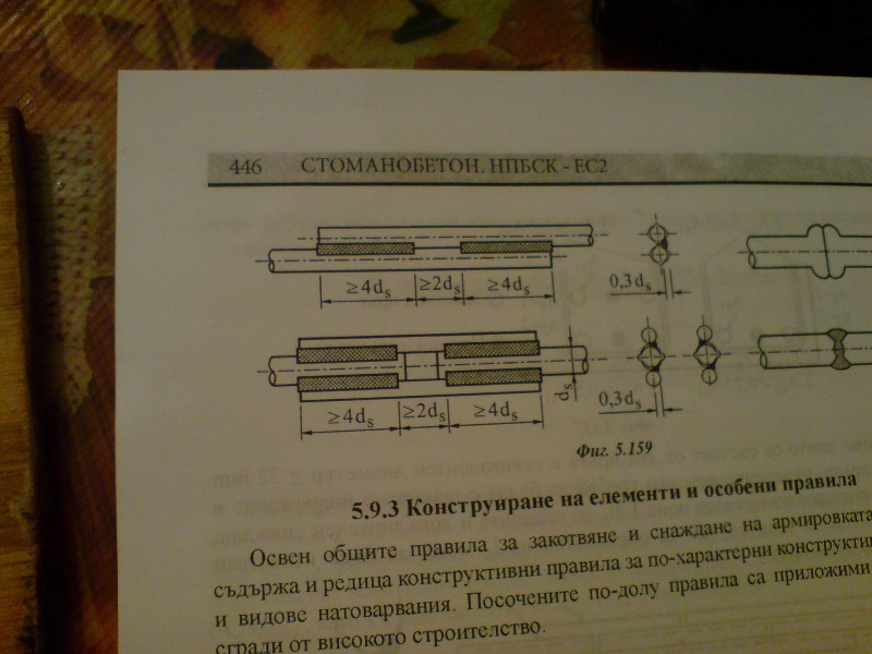

Разбрах.Мисля да ги заварявам.Снимката по-долу е начините и размерите,където d е диаметъра на желязото,демек на мен и 15 см ми стигат.Иначе трегерите ще са с дебелина 35 х 35,от №16-достатъчно за доста по-висока постройка.Основите на старата плоча е бетонен квадрат,с борд 30 см и от него-4 колони,а на тях е плочата.Останалото е насип-по-голямата част.А за посипването с филц с цел изравняване,няма ли по-добре да е бетон :? Това,че отдолу плочата няма да е равна,не ме касае принципно,пък и ще се свърже със старата.

Уф, много са ми отдавнашни спомените, ама като се заваряваше май имаше презакаляване в зоната непосредствено до заварката и оттам по-крехка стомана, ама може и да бъркам...Естествено, зависи от вида на стоманата, но точно за армировка сякаш беше...
Бетон естествено, че може стига да ти издържи плочата, ама харчиш излишно много, а и товариш конструкцията.
