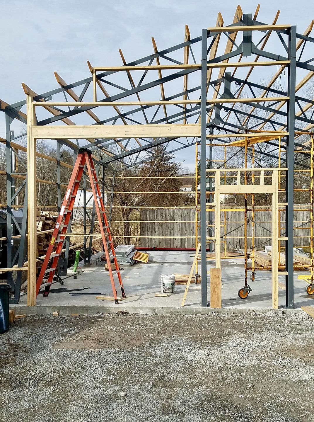

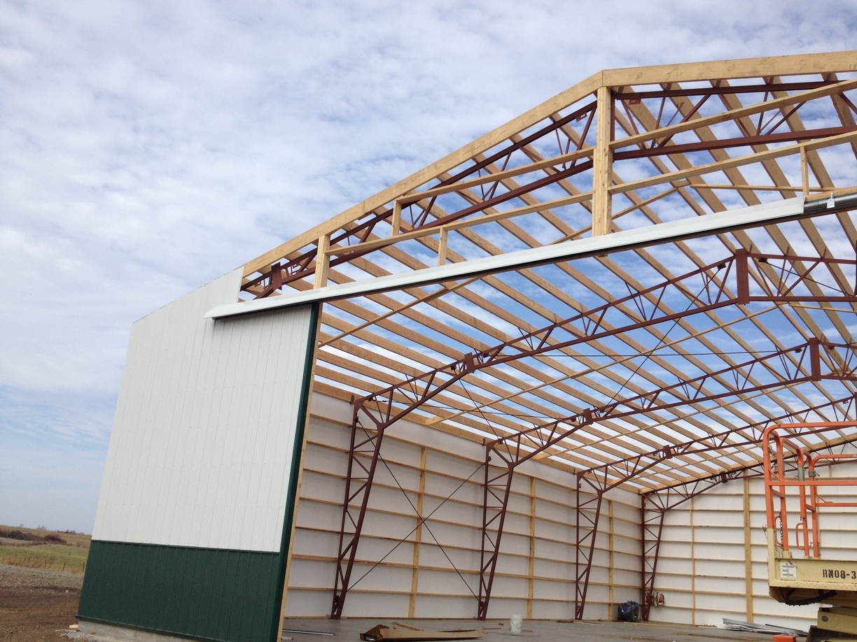

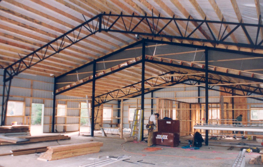

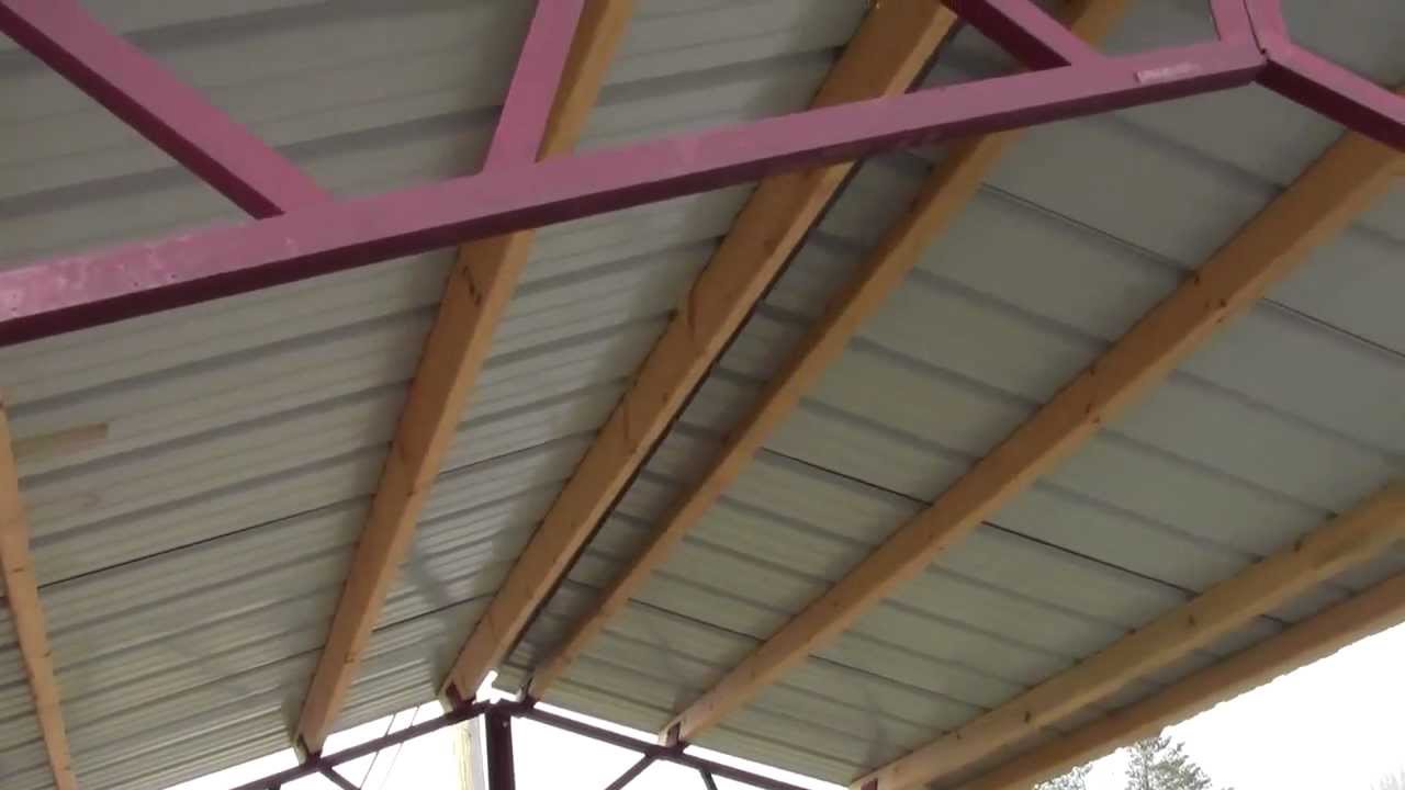

Виж складовете около теб, какви наличности имат, кой е най-близкия наличен профил и ако нямат, това което искаш, дали приемат поръчки които да включат в следващата доставка.
Ако искаш дървена ламперия сложи, дървени ребра върху ст. столици през по 50-70см и отгоре дъските. Или пък вместо стоманени столици слагаш дървени, нагъсто през 50-70см, но дъските тук ще трябва да са успоредни на наклона.
С дървените столици или ребра, плюс ламперия, ще увеличиш товара с около 20-25кг/м2, затова и ст. греди, ще трябва да са малко по-големи от избраното от теб сечение.

Ок.Спирам се на дървени ребра върху гредите и над тях кофражни дъски като ламперия.Ще увелича малко и сечението на стоманените греди.Благодаря за отделеното време и приятна вечер на всички.
