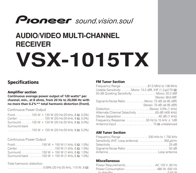

Озвучителните тела съм споделил, че са Quadral Rubin, ресийвъра е Pioneer VSX-1015. Като цяло мисля, че и двата компонента са на доста прилично ниво като звучене. Слушам ги, но ако усилвам повечко се притеснявам, както за колоните ( понеже усилвателя ще ги захрани с повече мощност, отколкото могат да понесат) и за усилвателя, поради по-ниския Импеданс от зададения.
Pioneer VSX-1015TX.jpg (113.69 KиБ) Видяна 4053 пъти

Вероятно са с по-малка от тази на ресивъра, пък и в случай, че крайните стъпала на ресивъра са за по-голям импеданс от този на колоните може да се очаква претоварване при големи мощности, т.е. голямо усилване на звук.
При слаби нива на звука мисля, че няма място за притеснение.
Аз също съм с компромис в мощността ресивър - колони.
И съм бил свидетел на това как познат си опука колоните на купон с "волумето на мах" с усилвател доста по-мощен от колоните му.
