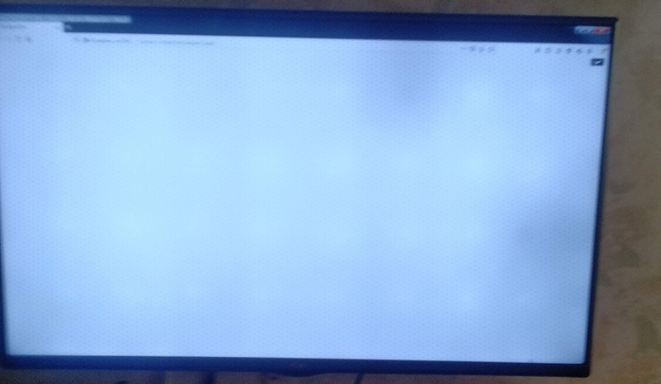

Имам едно lg лед тв което взе да хваща пътя. Въпроса е има ли смисъл да се носи на ремонт след като напълно сдаде багажа. От матрицата ли е този проблем или от подсветката? Някой ако знае да сподели. В горния край черното петно стои постоянно, а това което е по ниско в дясно мига. На бял екран си личат светли кръгли петна по целия екран.

Явно е от подсветката, но дали ще оживее след ремонт..?

Ама що стои на "петна" , като със зонална посветка..?

Не мисля, че е от друго устройство проблема. Петната си стоят без значение от източника. Кабелната е с конакс, а към едното hdmi съм включил едната видеокарта на компютъра. Други източници на сигнал нямам. А и освен белите петна има едно черно горе и едно мигащо черно по долу в дясно.
Явно ще ползвам докато може и после ще търся друг тв.
Странното е, че белите петна са точно симетрични сякаш са някакви светодиоди които светят отзад

Тоз път май Мама не позна, от подсветката ще е. TV-то не е с EDGE LED. Най вероятно са се отлепили тия лупички над диодите. Лепят се. Но по-вероятно диодите са тръгнали да дават фира, продават се и сменят лентите. Как? Има видеота в Youtube.
