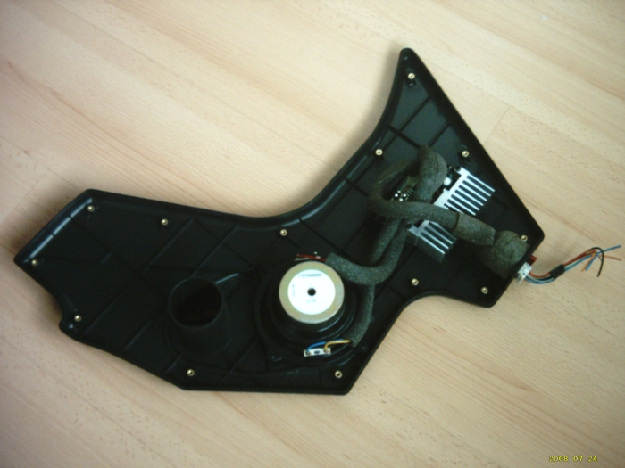

Здравейте!
В колата имам CD player Sony Xplode CDX-GT24, мисля че е 4 х 45W
Отпред има колони във вратите, отзад в кората. Искам да добавя малко бас. Не нещо мощно да дъни, просто да обогатя с малко бас. Сонито обаче няма изход за усилвател. Има ли начин един такъв суббуфер да се захрани от задните тонколони?

:rolleyes: Може да те объркам малко , но искам да споделя , че съм изненадан от възможностите на един фабричен "бас" . Става въпрос за Фиат Пунто . Ето малко снимки от нета , а съм го виждал и чувал на живо .
Въпросния "бас" е с един говорител но с две намотки , иска си 12 волта захранване и взима сигнал направо от задните говорители . Та въпросния "брънзел" вади силни баси просто защото е наврян на точното място - в ъгъла на багажника . Това което си показал е идеално за ъгъла на някоя стая , но за автомобилен багажник :? .......... !

Това е отлична идея, въпроса е откъде да намеря такива? Виждам, че има и някакъв усилвател там.
Това върши ли работа?

Става !

знам, и аз също. Ама не виждам друг вариант, пък това се продава на английския Ebay и има шанс да се спечели за 40-50 лв. Макар, че 1000W :megaeek: не е ли маааалко множко?!

Иначе ще стане като ползваш Hi входа на усилвателя. Няма да е 1000 вата реални, ама не ти и трябват, нали само да засилиш баса леко.
