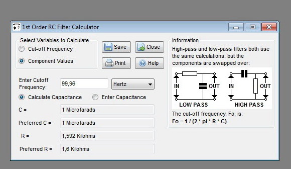

от shadow__01
Получават се 99,96 пулсации в секунда. Останалото по формулата:

от alderweireld
Това ми трябваше @shadow благодаря , на jordanvass и hidrazin също благодаря =D>
