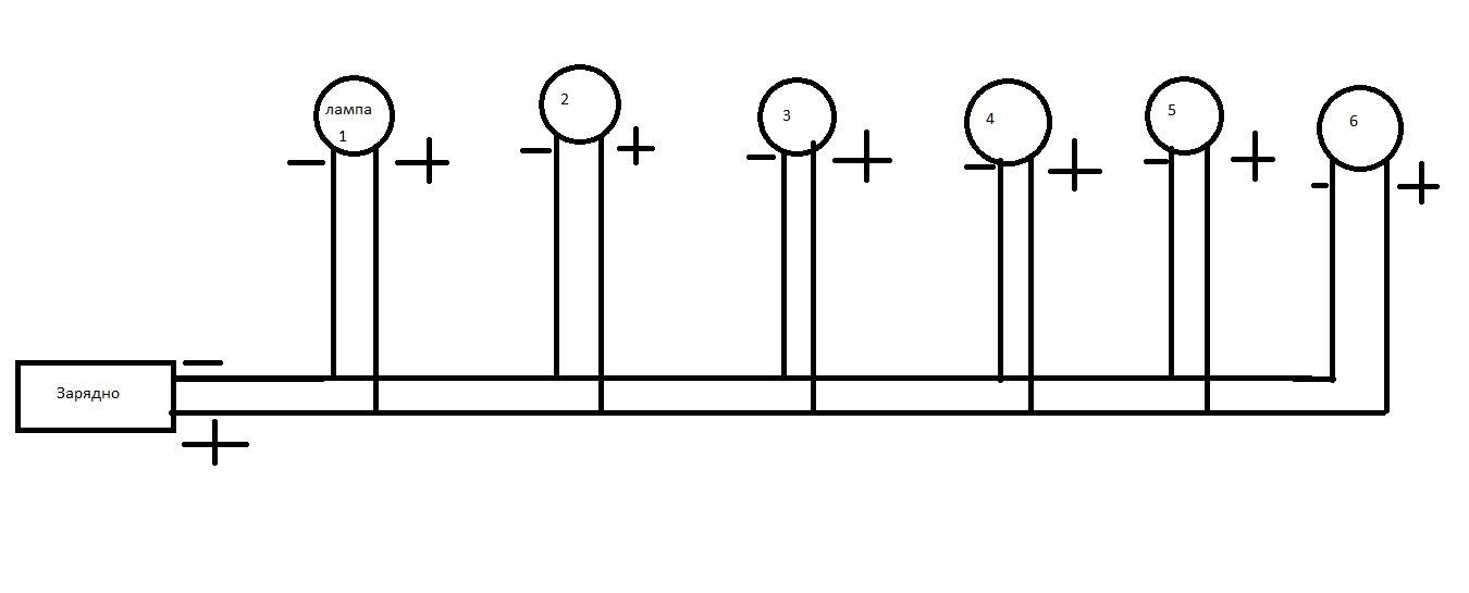

Тъй като постоянно се дразня, когато батериите на соларните градински лампи се изтощят, реших да ги свържа в мрежата :) Обаче имам лек проблем. За адаптер съм използвал зарядно от телефон. Всичко е наред с една лампа, светва си и няма проблеми, обаче до втората лампа не стига захранване...На снимката ще придобиете по-добра представа какво имам предвид.
Когато го включа лампа 1 има захранване, но до там - следващите лампи нямат захранване.
Може би така са свързани грешно?
Някакви идея как да реши проблема?

Схемата е вярна, провери си кабела.
Проверих го. Махнах лампа 1 и се получи по същия начин - лампа 2 свети, а лампа 3 не ....

Много яко, я тури по-мощно захранване. Странна работа.
Захранването е....Някакви идеи какъв токоизправител да ползвам? От "домашни потреби" :D

Измерваш какъв ток гълта една лампа умножаваш по броя на лампите и това число дето ще се получи със него отиваш и си купуваш захранване като добавиш още 20% аванс отгоре.Пример-една лампа използва 200мА ток по 6 лампи са 1200мА или1,2А,вземаш си захранване 1,5А и си готов.

Батерииките махна ли ги?

Не. От задни нужди. :-D Пробвай всички една по една. После свързваш една работеща и почваш да добавях останалите докато угасне някоя. Търсиш проблема в нея. Ама и никой не знае къде какво си свързал. Махна ли акумулаторите, както попитаха? Ако ще ги използваш не като соларни ламби - ами захрани направо светодиодите през резистори.
За толкоз информация - толкоз. Някъде бъркаш.
