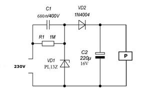

Помогнете с идея, искам да захраня едно реленце 12 или 24в. от ~230в. но нямам място за трансформатор, ще превключвам командна верига на 12в. Дали мога да намеря някъде съмсем малко трансформаторче 2/2/2см. или около този розмир - и релето е толкова голямо или как да го захраня директно от 230в.???
Благодаря предварително!!!

Може и с кондензатор. Ако не се намери кой, ще потърся номограми за намиране на точната стойност според необходимия за релето ток.

Използване при захранване от мрежата на гасящ кондензатор вместо резистор
Радио телевизия електроника 1989/5/стр. 33, 34
Устройствата, които се захранват с по – малки от 220 V напрежения, обикновено се включват към мрежата чрез трансформатор или последователно с допълнителен резистор, върху който се гаси излишното напрежение. Такива са например някои токоизправители за зареждане на акумулаторни батерии, осветителни лампи с неголяма мощност и др. Въеху гасящия резистор се отделя голяма мощност, която се губи във вид на топлина.
Известно е, че съпротивлението на кондензатора, включен в променливотокова верига, зависи от честотата на променливия ток и се нарича реактивно. Използвайки го, ние можен да гасим излишното мрежово напрежение, като при това върху реактивното съпротивление не се отделя мощност, което е голямо преимущество на кондензатора в сравнение с гасящия резистор. Тъй като пълното съпротивление Z на верига, съставена от последователно включен товар с активно съпротивление Rт и кондензатор с реактивно съпротивление Xc, е равно на Z = RтЕ2 + ХсЕ2, (в която Е2 означава на 2-ра степен) то непосредственото изчисляване на капацитета на гасящия кондензатор е доста сложно. За определянето му е удобно използването на номограмата от фиг. 1. На абсцисната ос е нанаесено товарното съпротивление Rт в кOm, на ординатната ос – капацитетът С на гасящия кондензатор в мкF, и по оста, начертана под ъгъл 45 градуса спрямо абсцисната ос – пълното съпротивление Z на веригата в кOm.
За използването на номограмата е необходимо предварително по закона на Ом или по формулата за мощността да се определят Rт и Z.
На абсцисната ос се намира изчислената стойност на Rт и от тази точка се чертае права, успоредна на ординатната ос. След това върху наклонената ос се намира предварително определената стойност на Z. Oт началото на координатната система през точка Z се прекарва дъга, която трябва да пресече линията, прекарана успоредно на ординатната ос. От пресечната точка се чертае линия, успоредна на абсцисната ос. Пресечната точка на тази линия с ординатната ос показва необходимия капацитет на гасящия кондензатор.
Нека като пример да определим капацитета на кондензатора, който трябва да включим последователно на лампа 127V/25 W, така, че да можем да я свържем в променливотоковата мрежа 220 V. Изчисляваме:
Rт = U*U/P = (127*127)/25 = 0,2 Оm
Следователно
Z = 220/0,2 = 1100 Om.
На номограмата е показано намирането на С за този пример.
За гасене на напрежение може да се използват само кондензатори, предназначени за работа в променливотокови вериги, като за по – голяма надеждност, тяхното работно напрежение трябва да превишава два – три пъти напрежението, което е необходимо да се погаси.

Интересна номограма но със сигурност с доста завишени изисквания към капацитета на кондензатора за определен товар. Тази схема трябва да работи в неговия случай. Ще излезе с малко по-малки размери от готовата с импулсното. А пък автора вече три години едно и също нещо търси и явно не го намира. :)
http://www.napravisam.bg/forum/viewtopi ... 41&t=33827
Ами той питащия още тогава преди близо три години е получил тази схема в последния пост. Ако до сега не я е сглобил и сега няма да го бъде.

Извинявам се за "Дублирането" наистина в бързината :axe: не погледнах преишното си питане... :prayer: А в интерес на истината предишната схема работи от тогава като контрол на напрежението - инеално!!! А гасящия кондензатор намали с ~ 60% силата на светене на едно ниско стълбищно LED осветление и дват съвета ми свършиха перфектна работа!!!!
Сърдечни благодарности и пак се извинявам за моето недоглеждана :prayer: :prayer: :prayer:
