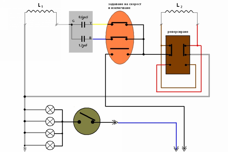

Тъкмо до Кореда ще спестиш една "енергоспестяваща"лампа.Енергия спестяват но с тази електроника животът им е много кратък.Наскоро четох че и светлината която излъчват е вредна.Разглобих една такава само че VESTEL.....Те в гаражите ги правят по добре -някои елементи са съкратени.Ако все пак се заемеш с ремонта пиши ще помагаме ---няма за къде да бързаме.Явно жена ти е спокойна натура....ако беше на мое място с едната ръка мистирията с другата отвертката :lol:
alsted - майстор
Най-вероятно има някакъв проблем в инсталацията на самия полилей-струва ми се, че ЕСЛампи се оказват последователно свързани на "40-ватовата".Премери при възможност напрежението на последната в светещо състояние.А този вентилатор върти ли се? Има ли нещо различно, когато е включен?
alsted - майстор
Предлагам ти нещо лесно за проба:сложи 4 крушки с нажежаема жичка, с еднаква мощност.Светят ли си нормално?.
alsted - майстор
Ако всичко е коректно, някой има ли идея какво на тази схема би попречило на въпросните лами да си светят нормално?
Принципна схема на вентилатор-полилей.jpg (84.12 KиБ) Видяна 6923 пъти

Полилея има проблем само с енергоспестяващите лампи. Предполагам че има някакво неправилно свързване, и към коледа обещавам да го разглобя и ако не става - ще го изхвърля. От обектите все ще артише нещо читаво...
На ключа за осветлението има ли глим лампа. Ако има махни я. Енергоспестяващите крушки се палят през нея.
