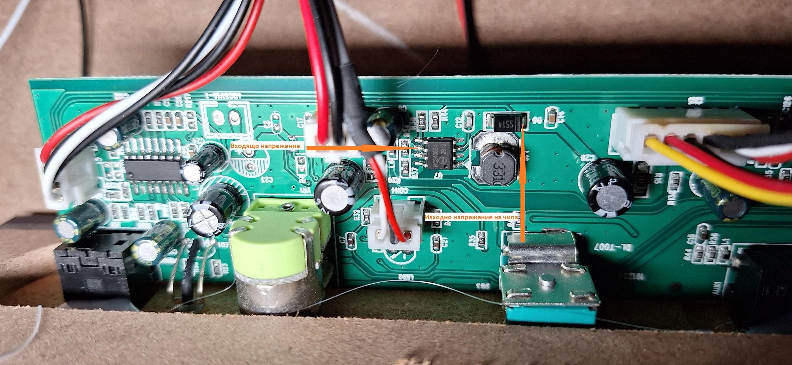

Това имам засега. Мога да го включа към по-хубав усилвател. Всъщност останалите функции излиза, че са ми непотребни.

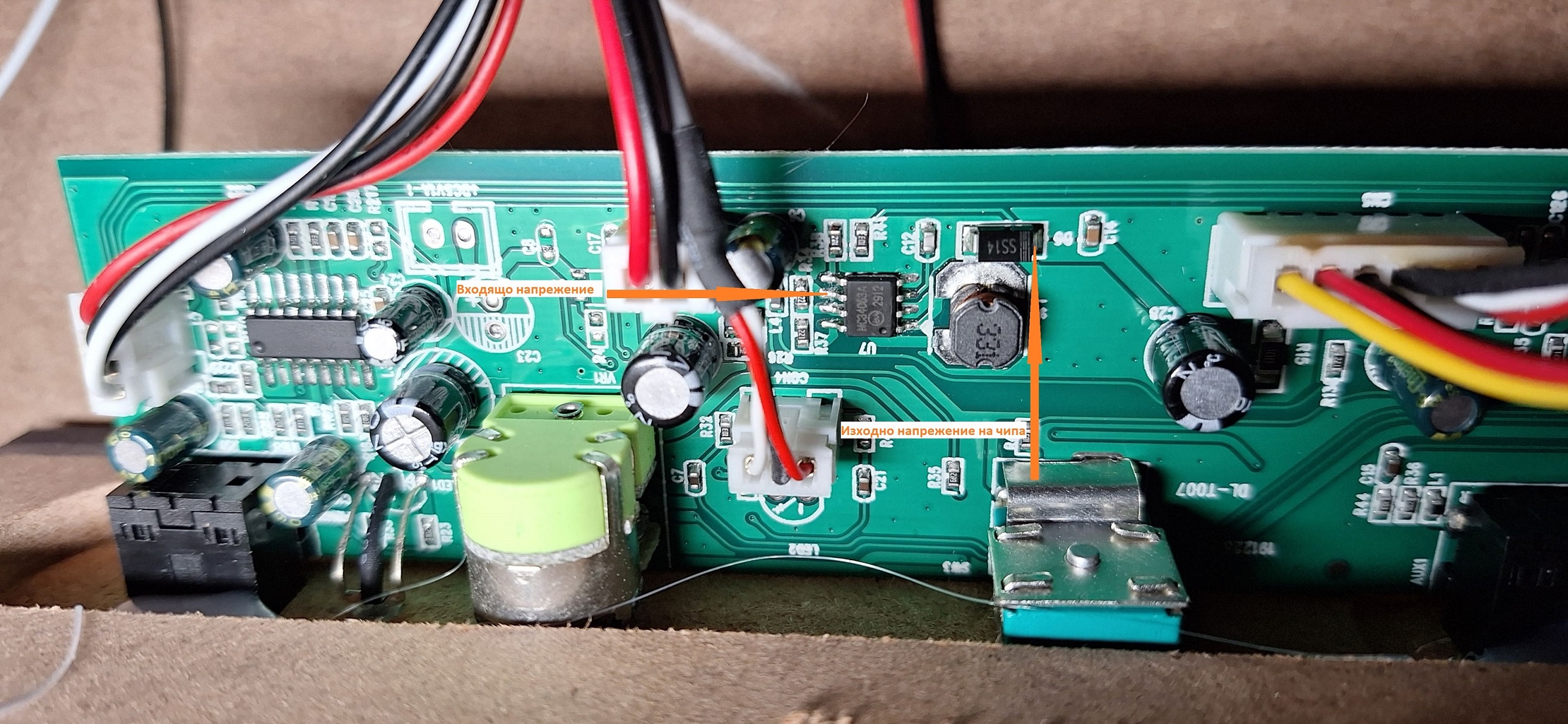

ср мар 27, 2024 9:12 amgoran67 написа: Питах едно момче. Той ми каза, че най-вероятно превключвателят не превключва аудио сигнал, ами превключва напрежение, което активира процесор, който управлява кой сигнал да дойде на входа на усилвателя.Няма такъв процесор, няма и такава функция в никой от изброените чипове.
ср мар 27, 2024 10:10 pmgoran67 написа: В центъра е чипчето за преобразуване на напрежение. (mc34063a) На входа му няма напрежение. Подадох му 5V. Нищо не се промени.На кой точно вход няма напрежение и къде си му подавал 5V ?
И като му подаде 5V погледна ли дали на изхода му има някакво напрежение?
Възможно е преобразователя да не работи и от там - другите неща.
На картинката са контролните точки където евентуално да провериш дали работи преобразователя.
P.S. Иначе да, това си е някаква жендърска играчка - макет.
