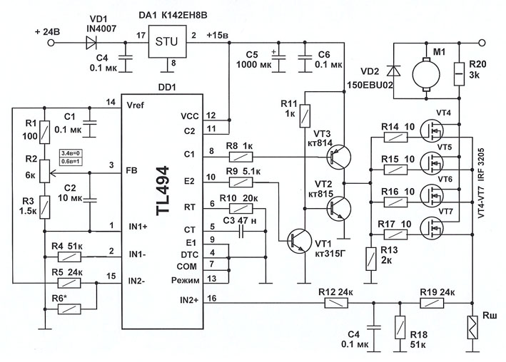

Здравейте. Тая схема дали може да се използва за управление на вентилатора на парното на автомобил вместо баластното съпротивление и дали може да е по-опростена ? Дали има някакво готово решение което може да се намери в търговската мрежа за тая цел ?

Може да се използа схемата, но наистина не е необходимо да е толкова сложна. Добра работа ще ти свърши един ШИМ регулатор, но ако не си много на "ти" с електрониката според мен може да ползваш регулатор от акумулаторна дрелка, като си изведеш външен потенциометър (хм, то пак си трябват известни познания). Има доста схеми, обсъждани в този раздел- разгледай ги и ако ти трябва помощ- питай пак.

Точно затова си мислех и аз, даже имам една такава машинка която е на 12 волта и определено е слабичка да върши някаква особенна работа, само незнам дали са съезмерими токовете при двата електродвигателя . Съдейки по предпазителя 30 А на вентилатора, но пък и на дрелката едвали е много слаб мотора. Ще взема да я разглобя да видя как е направено и ако ще върши работа да го пробвам. При цена от15-20 лева на акумолаторната дрелка ще е сравнително ефтино решение, все пак оригиналното съпротивление е към 80-90 лева за 4 скоросния и нещо неможе да се намери. Засега съм сложил една обикновенна крушка от фар с която съм реализирал 2 скорости освен максималната. А тая схема дали може да работи ?
