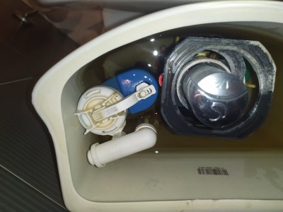

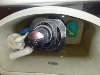

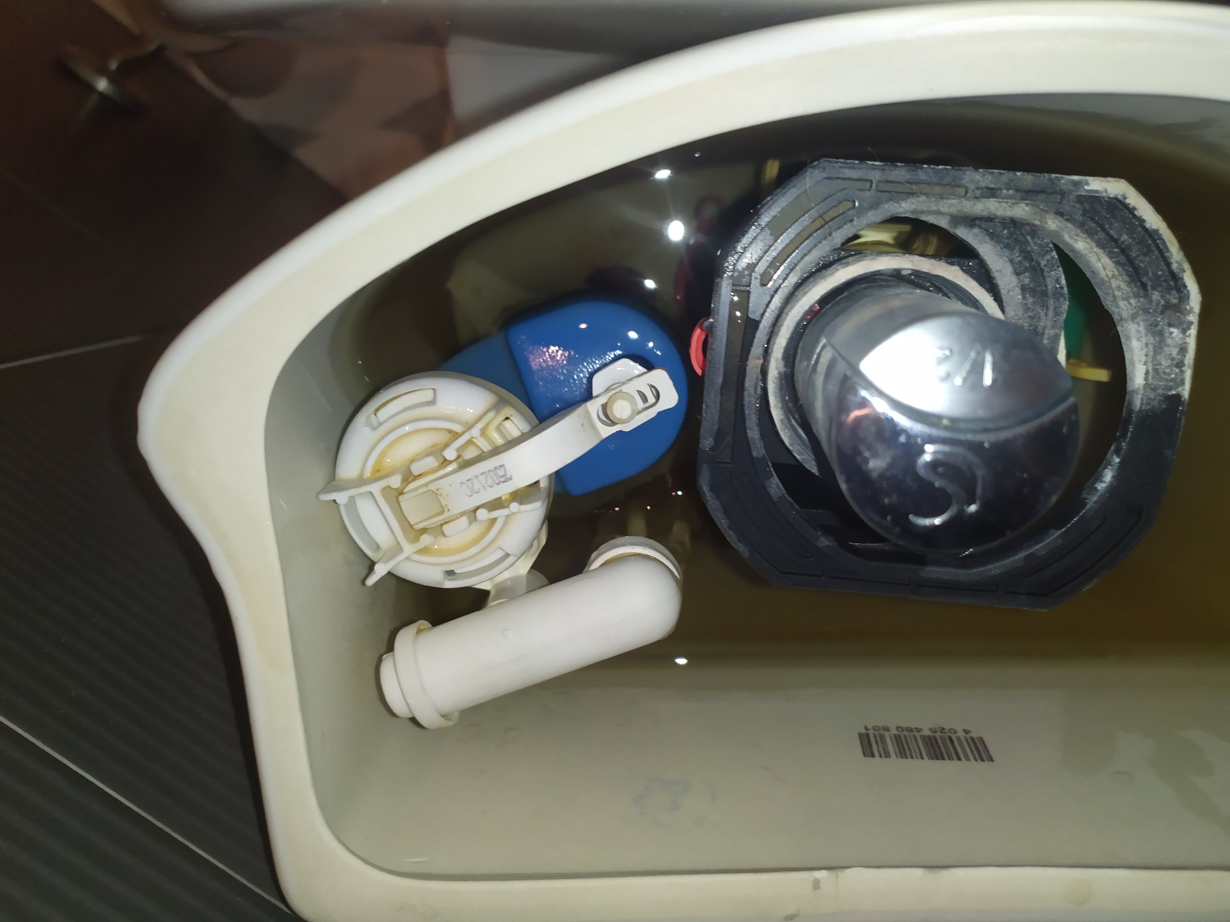

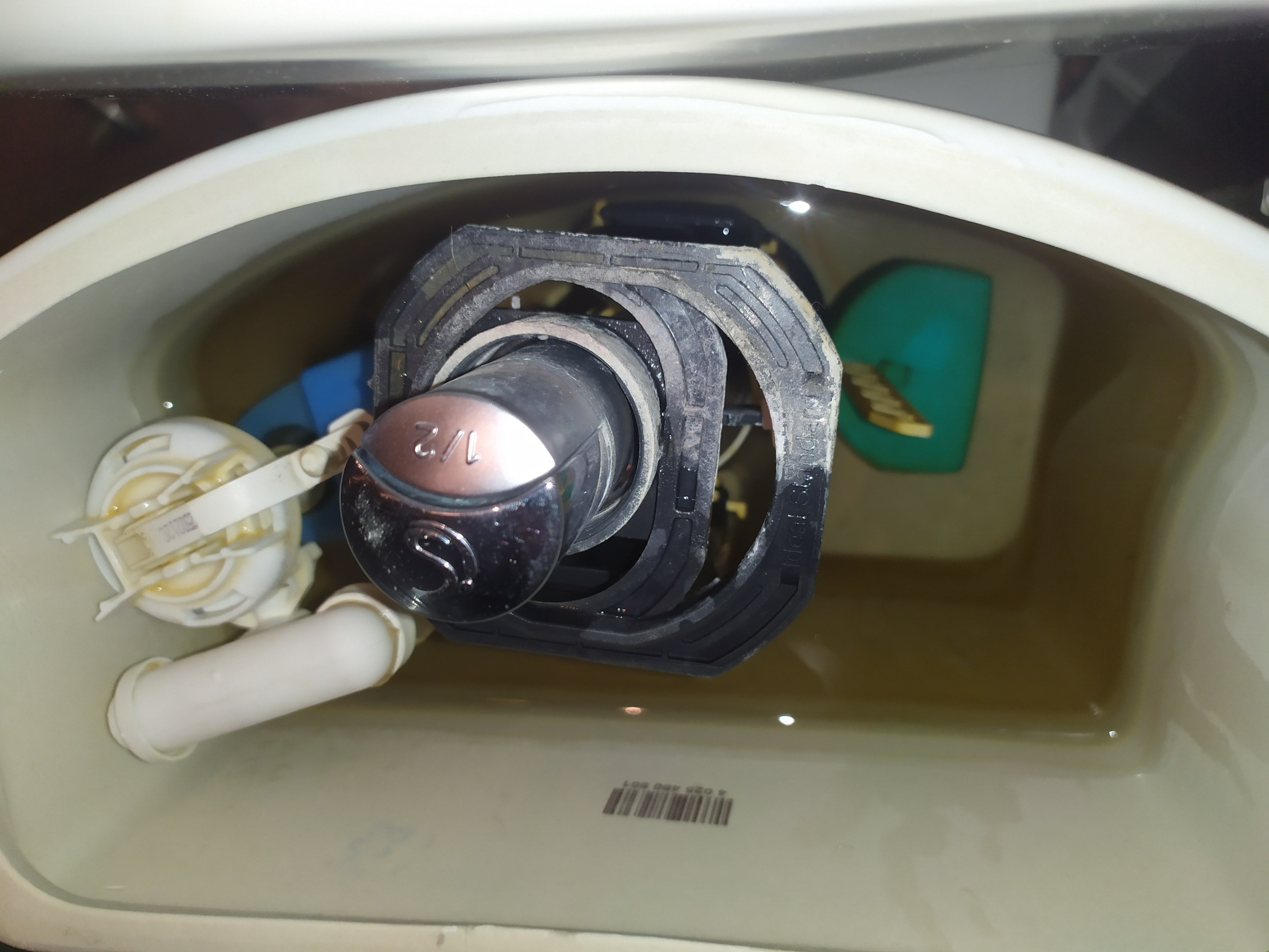

ср апр 12, 2023 11:06 pmstoil2 написа: Напоследък бавно се пълни тоалетното казанче (около 1 минута). Пробвах да местя това зеленото отляво на снимките нагоре-надолу, но няма ефект. Идеи как се регулира този механизъм? Или си трябва нов?IMG_20230412_223021.jpgТова зеленото на снимката и за изпразнащия механизъм и няма отношение към скоростта на пълненето.
На пълнещия механизъм с местене на (ниво регулатор) синия поплавък се ругулира височината на водното ниво в качанчето и съответно обема на водата в казанчено. Обаче и този реглаж няма отношение към скоростта на пълнене. Освен ако синия поплавък не засяда при изпразването на водата и не се спуска свобозно надолу. В такъв случай ако при празен казан се побутне надолу поплавъка и изпадне в долно положение, при което струята се усили значи засядя механизма. Може да се поправи или да се смени с нов механизъм.
Напоследък смених няколко механизма и всичките нови имат вградена цедка, па даже и резервна в комплекта. Та може и цедката да се е запълнила и затлачила. Цедката е мушната от страната на разбата на механизъма за пълнене. Вероятно казанчето е с вход на водата от дъното и там под казанчето стърчи тръбата с резбата, на която вероятно е завита мека връзка. Развива се меката връзка и с клещи тип щъркелова човка се изважда цедката. Ако водата има склонност към отлагания, цедката е възможно да се е замонолитила и да не излезе здрава.

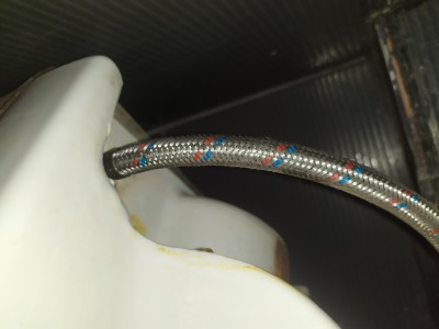

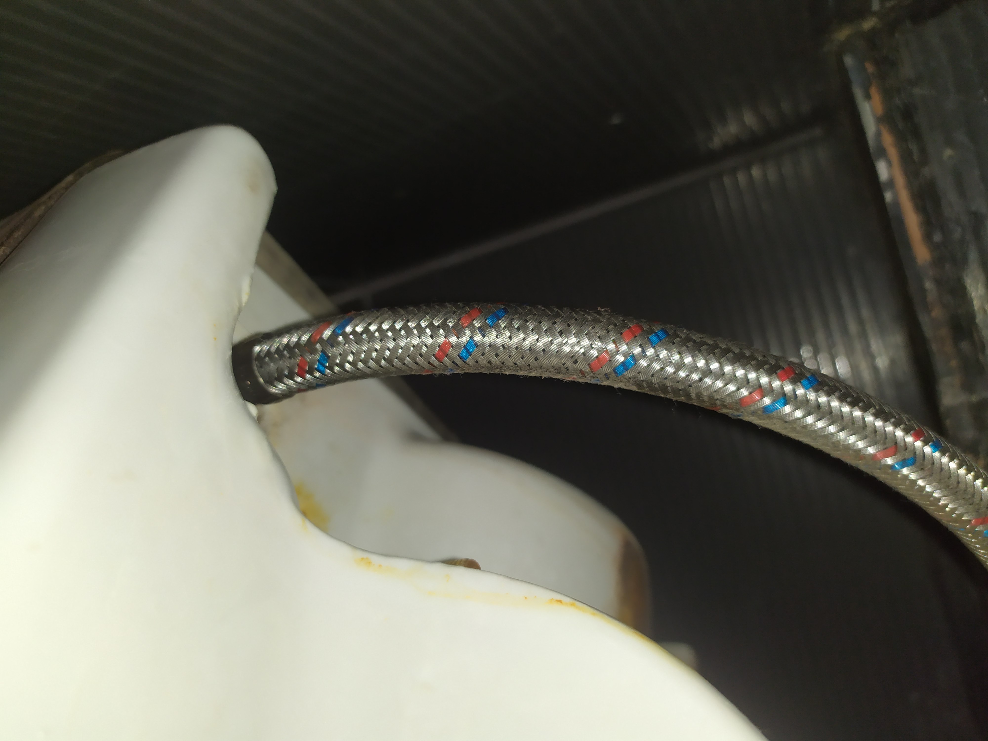

Благодаря за отговорите. Пълни се отдолу, ето тук е меката връзка
Явно трябва да я развия и да почистя филтъра, а ако е за смяна продават ли се само такива филтри?
А за да го развия трябва само да спра крана за водата, нали? И мога да развия меката връзка на място както си е монтиран механизма и казанчето?

чет апр 13, 2023 4:11 pmstoil2 написа: Благодаря за отговорите. Пълни се отдолу, ето тук е меката връзка IMG_20230413_155349.jpgМоже да се наложи демонтиране на казанчето!
Дано имаш кранче само за тоалетната, че е тегава работа.

чет апр 13, 2023 5:00 pmchapara написа:Имам кранче само за тоалетната. Тогава мога да спра кранчето и директно да развия меката връзка без да разглобявам, нали?чет апр 13, 2023 4:11 pmstoil2 написа: Благодаря за отговорите. Пълни се отдолу, ето тук е меката връзка IMG_20230413_155349.jpgМоже да се наложи демонтиране на казанчето!
Тема "Бавно пълнене на тоалетно казанче" | Включи се в дискусията:
да.
