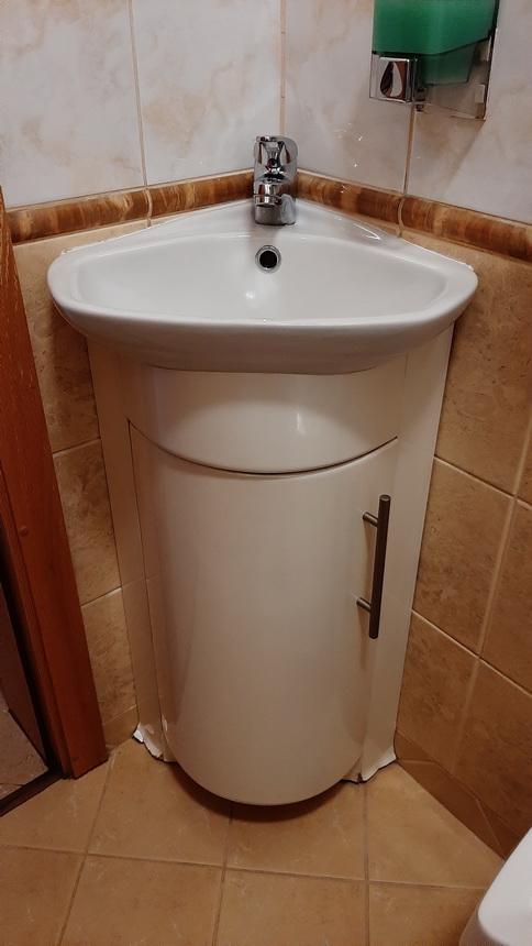

Шкаф за ъглова мивка от Мъ Ди еФ забременя и почна да ражда.
шкаф баня с ъглова мивка.jpg (109.46 KиБ) Видяна 1807 пъти
Реших да го сменям и направих проекти с новата ъглова мивка на Идеал Стандарт.
Обаче...
Вече имам няколко отказа.
Та с PVC не могат да го извиват.
Всъщност има готови шкафове като този:
Но не ми харесва, защото излиза извън долния габарит на мивката.
Направих чертежи за корпус от неръждаема ламарина като мисля да ползвам старата врата от МДФ, че все още здрава. Отгоре в-у нераждаемия сандък ще поръчам плот от камък, както и дъно от камък. Но вече получих първия отказ от фирма за изработка на кухненско оборудване от неръждаема ламарина.
Та въпроса ми е имате ли насоки къде да пращам запитване за изработка на корпус от неръждаема ламарина?

Що не резнеш долната част, и направиш шкафа висящ?
Или е много зле там?..

ср яну 20, 2021 6:35 pmjekasus написа:
Защото се мъчих да импрегнирам МДФ-а и не сполучих. Та при майка ми има друг бременен шкаф, който неуспешно мазах с разни лакове, но там тя ми е бариерата, че не разрешава нов. Иначе не е ъглов и избора голям.

Води преговори да направят правите детайли от корпуса от ПВЦ и да присадят твоите огъвки. Ще трябва да ги пребоядисат, естествено.

С 4 фирми за PVC шкафове, кореспонденцията умря. 2 от тях огказаха огъване на PVC. Промених чертежите без огъвки но се получиха снадки не под прав ъгъл и кореспонденцията спря. Едните ме отказаха с цена, а другите не отговарят.
Другите продължават да се чудят дали да ми откажат или да ми обявят цена и за матрица за облата врата, защото според тях разпененото PVC няма да издържи по-тежката врата от МДФ. И вероятно са прави. Аз и за това имах решение, но след няколко подсещания към производителите, приех че това е мълчалив отказ.
Така се насочих към корпус от неръждаема ламарина и горен и долен плот от камък.
Снощи прерових интернета за фирми обработващи неръждаема ламарина и днес ще пращам запитвания.
Като откажат и тези ще сменям проекта.
Мъ Ди еФ - а съм го зачеркнал като материал за мокри помещения и кухни.
Даже облата врата съм намислил в последствие да подменя със сегмент от PVC тръба ф400. Ама това не е разпенeно PVC и ще тежи. Или да търся по стъкларските фирми отънато стъкло с такъв радиус.

Вратата и мъртвото парче не са ли ок? Само двете прави "страници" дето са раздули смени пак от МДФ или Пено ПВЦ. Едно цялостно пребоядисване както трябва и си в джаза?
