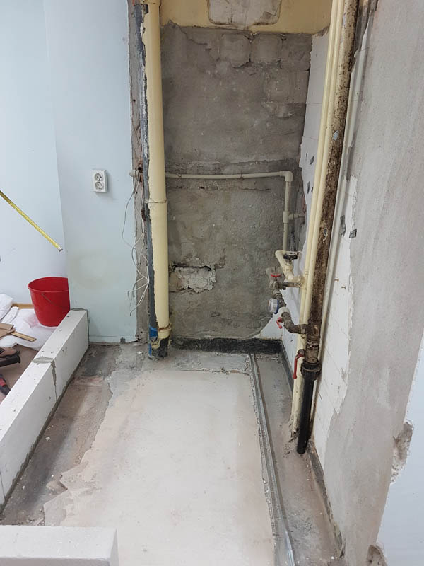

Банята е с реални размери 1.30м ба 1.20м. Но проблема е тръбата на мръсната вода. Ако се облече се губи място. И изобщо моля за вашите мнения как да го направя по възможно най- културният начин. В банята трябва да се побере душ, тоалетна чиния, мивка и бойлер.

Тоалетната си мисля да е от дясно на тръбата. Но пък в ъгъла до нея няма да е функционално да сложа мивка. Изобщо давайте идеи
Другият възникващ проблем е с кривите стени срещу ytong-a

lyubohar
- Мнения: 2250
Наистина малко помещение.
Първата работа е да изчезнат вертикалните шрангове.
Аз в малката ми тоалетна ги вкарах в стената-1/2 тухла.
Плаетмасови с изолация около тях.Изправяш стената с изчукване.
Цялата водна инсталация я вкарваш в стената.(ако е бетон не ти завиждам).
После може да сложиш някакъв плитък вграден блок до отходната тръба.
Може да се сложат и водомерите над него.И те вградени.
Отгоре до тавана 50л.бойлер.
Нагоре тръбата я обличаш в куфар.

zz_stefanov
- Мнения: 4132
Това е било тоалетна. В ляво какво има, не може ли да се подари още местенце.
