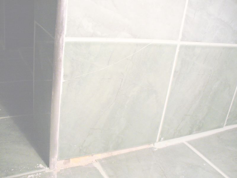

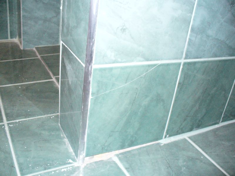

Вчера майстора ми налепи последния ред плочки в банята и днес при фугирането виждам тази пукнатина, от това което прегледах във подобните теми разбрах - вариант 1 - че е подходящо да се изрови или издълбае фугата и после със секач. Отгоре и отляво зад лайсната са фаянсови плочките, а вдясно от проблемната е теракота. Вариант 2 да дупча с бормашина отвори на 1см от фугите, и после пак със секача.
Какво бихте ме посъветвали?
благодаря
така малко по добре се вижда

Плочката е отрязана направо, а пода има наклон или бъркам?И без да е спукана плочката на тоя фаянсаджия бих му турил примката на шията и през балкона да виси за назидание :x

Всъщност се касае за баня и - да има наклон, а плочката не е рязана ами стандартна 20/20 не знам защо го решихме с такъв цокъл направо се чудя да къртя / обаче можели съседните да нацъфтят/ или да залепя някакво безцветно фолио и да се правя че я няма

Хммм. Ти остави ,че не е отрязал плочката , ами не е засечена със следващата на другата стена.
hkoko - специалист
Здравей амиван!Занимавам се с фаянс от доста години и със сигурност мога да ти кажа, плочката е била спукана преди монтажа.Само дето трудно се е забелязвало, а при съсъхването на лепилото се е получило напрежение и е станола видима пукнатината.За да махнеш само тази плоча вземи макетно ножче и премахни ВСИЧКИЯ фугинат около тази плоча /виждам ,че фугите ти са големи ако ти е трудно с нажа като направиш отвор вземи лист от ножовка/После вземаш не голям чук и натрошаваш смело и безотговорно цялата плоча.Ако лепилото останало по стената опира плътно в съседните плочи не се мъчи да го махаш а само зашкури и залепи другата плоча с силикон.Дано съм ти бил полезен и се надявам че не си давал пари за този"маисторлък"

Благодаря hkoko и аз нещо подобно си мисля само ме притеснява ако се реша да изчуквам да не повредя плочата вляво / понеже е ъгъл,а и почти нямам фуга откъм тази лайсна /
Също дали не биха се повредили плочите на гърба на тази стена - половин тухла. Извинете ме че съм така подробен, но сигурно все там ще гледам като си замине майстора, от друга страна ако повредим съседните ще е голяма беля

Мина благополучно, отдолу лепилото още не беше втвърдило нали е и от онзи ден :-D
