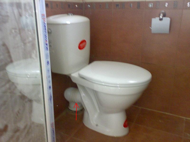

Значи проблема ми е следния-имам теч от маншона който излиза от моноблока,монтиран е от майстор но той само го пъхна и офейка след това реших да пробвам дали всичко е ок и след пускането на водата започна да тече (маншона който купих е италиански гумен не е от най- ефтините)купих нов маншон но и със него проблема е същия разгледах и порцелановата тръба да не би да има пукнатина но е здрава моля ви кажете ми какво трябва да направя мислех си да го залепя но незнам със какво и незнам дали това е решение на проблема [-o< [-o< [-o<

от тук тече
от там е теча

Вземи си водоустойчив(или подобен) силикон, подсуши хубаво мястото като разглобиш връзката, намажи със силикон, надени обратно и не ползвай поне 5 часа.

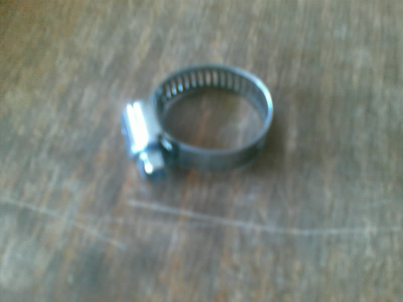

Една скоба Ф-120 ще оправи теча
тази скоба ще мога ли да си я сложа сама защото едва ли някой майстор ще дойде за една скоба как точно се слага и като се стяга няма ли опасност да се спука пластмасата на маншона ](*,) ](*,) ](*,)
velsi - Почетен майстор
Можеш. Не е сложно. А за стягането - просто няма да стягаш прекалено.
panalov - специалист
Първо да те попитам сети ли се за каква скоба става въпрос,от ония които се затягат с отверка не си спомням как им беше наименованието :datz:
За да не махаш маншона ,отваряш скобата и я слагаш върху маншона и затягаш с отверка.
Снимах скобата
ще пробвам да видим какво ще се получи :?

Майстора трябва да направи проба преди да вземе парите,затова го извикай да си довърши работата.А това със силикона ще свърши работа,знам го от личен опит :-D
bad to the bone - специалист
Снимката е малко размазана и не виждам добре но ми се струва че маншона е сложен обратно.При нормални обстоятелства не би трябвало да тече.
