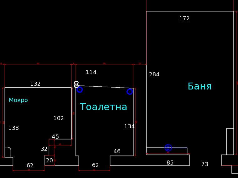

на картинката по-долу е разположението на 3 помещения, които в момента са баня, тоалетна и мокро. 2-те сини кръгчета в тоалетната са отходните тръби, а това в банята е водомера.
Искам да направя от тях баня с тоалетна, тоалетна с баня (по-малкото) и килер.
В банята искам да сложа по-голяма душ кабина 120х80, 100х100, 120х100 или нещо от тоя род, тоалетна (в момента там няма) и 1 или 2 мивки. Ако остане някъде място или ниша искам да го запълня с някакъв шкаф.
Това, което сега е тоалетна го виждам като килер, защото е по-малко и според мен няма начин да се сложи някаква душ кабина (била то и най-малката смислена) а и пода е равен - няма наклон и сифон.
Мокрото помещение е със сифон долу и ако махна стената между банята и тоалетната, така ще да вкарам отходната тръба в него, то ще се разшири още (ще стане 140 до тръбата и 160 с нея), но пак не мога да си представя как мога да наредя хем някаква душ кабина, хем и тоалетна (най-вече заради тръбите).
Дайте някакви идеи, щото аз си мисля, че знам какво искам да има вътре, но нещо не мога да си го представя пространствено, а като трябва да го съобразя и с тръбите и става съвзем трудно...
Също така може да дадете някоя идея и за това какво да има вътре :)
Благодаря

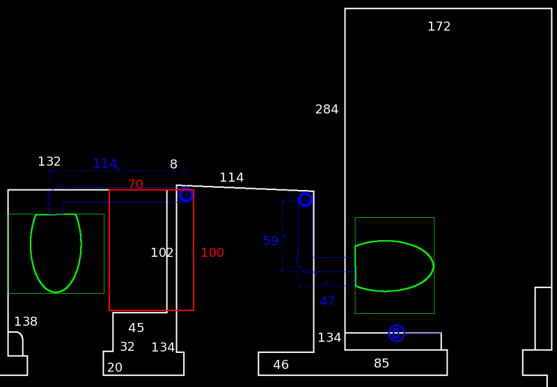

fukarata - напреднал
"Мивката" е оправена :)
Емералд, точно това е, върху което размишлявам - килера да е между 2-те бани-тоалетни.
Прикачената схемичка показва идеята - червения правоъгълник е теоретична душ-кабина 100х70 и за нея трябва да се бутне стената, която е 8см.
Зеленото е тоалетна чиния, а правоъгълника около него е по около 20см (да се ориентирам колко да е отстоянието от стени, душ кабини и т.н.). Сложил съм 2-те тоалетни чинии на единствените според мен възможни места.
Другият ми въпрос е дали е възможно да се свърже тоалетна с толкова дълги тръби (114см в мокрото; 59+47=106 и прав ъгъл за банята). Стената между банята и тоалетната е носеща и не мисля, че ще може да се пробие под ъгъл (ако въобще може...)
И да, очаквам вашите идеи :?: :? :-D
