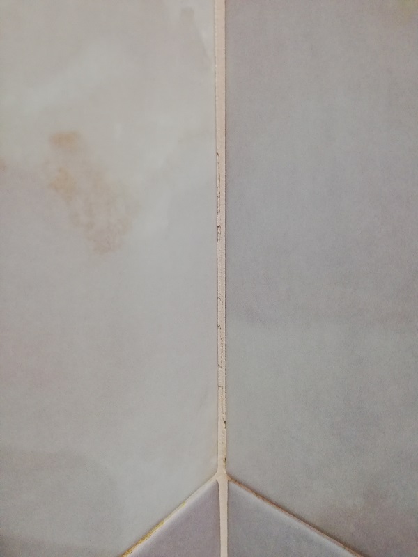

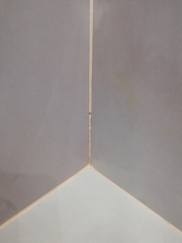

Здравейте.Имам питане относно частично префугиране.Банята е след ремонт извършен преди година и половина.Фугата е на Церезит.Понеже при миена на банята с доместос използвам четка с изкуствен косъм,забелязах че част от фугата се рони.Това се случва в ъглите и покрай лайсните на външните ръбове.Плочките на стената са редени с минимална фуга/изискване на съпругата/. Под плочките на пода и на височина първа плочка е поставена хидроизолация. Също и на цялата стена зад душа и на около метър от двете му страни.
Въпроса ми е може ли да забъркам малко фуга и да покрия проблемните участъци.Имам останала от ремонта.

Още една баня с оставени ръце на майстор. Купи си бял силикон и фугирай директно върху това

Силикона ще почернее :idea: Трябва да се изчегърта до колкото може старата фуга и да се нанесе нова, като казвам нова значи пресна не тази на година и нещо, защото ефекта ще е същия.
С такова примерно
или

Мерси за отговора. Ще купя една малка разфасовка и ще търся майстора да си я оправи.
