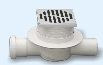

Здравейте, разглеждайки сифоните показани от Jekasus, видях, че има такива, които могат да поемат вода не само от решетката, но и от допълнителен подземен вход:

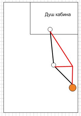

Та моята баня изглежда така:
Кафявото кръгче е 110-ката, Белите са двата( сифона. Нарисувал съм 2 варианта: червен (с два сифона без допълнителен вход) и черен (един сифон без доп вход и втори сифон с допълнителен вход). Кой вариант е за предпочитане. Защо?
VLADO66 - майстор
Червения вариант за да не ти стане цялата баня душкабина :)

Jekasus,
определено ме нави да си купя от тези сифони. Въпроса ми е за височината.
Сифони ФРЕКО -от схемата във сайта им излиза, че минималната височина е 62мм+25 мм=87.
Е аз за съжаление нямам такава височина. Замазката ми е тънка. Мислиш ли, че е добър вариант да си набавя липсващата височина от бетонната плоча. Мога да поразкъртя 2-3 пръста от сифона на 110-ката?
Това прави ли се? Ти как постъпваш при подобни ситуации?
Сифони Viega,
от схемата се вижда, че височината на фланеца е 75мм, но не се показва, колко е другия размер-на пръстена, който се слага отгоре + решетката?
Кой от двата сифона е по-добър. Има ли ги някъде в София, където мога да ги видя на живо?
Благодаря,
5ко
jekasus - майстор
Нивото на сифони зависи повече от наклона на ф50 към вертикалния щранг (ф110).
Фланеца с решетка си има "нива" за рязането, може да се сложи плътно по сифона или да се регулира по ниво-замазка, ако сифона е под замазка.
Като цяло съм привърженик на открити хоризонтални разводки на мръсния канал(под плочата, над тавана на долния етаж), но реалноста в повече случаи е друга.
За твоя баня ти трябва "сигурен" сифон за душа щото там е "основната вода", за сифона в сухата част на баня сложи с механичен затвор за да няма миризми.
