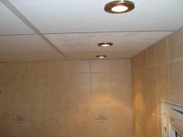

bix obliakal baniata s fibran dubeliral osnova s mreja i lepilo novi vk el okachen tavan i faians

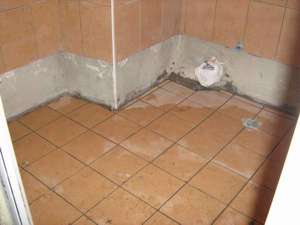

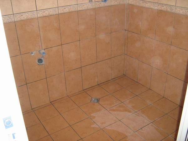

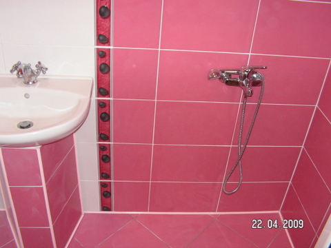

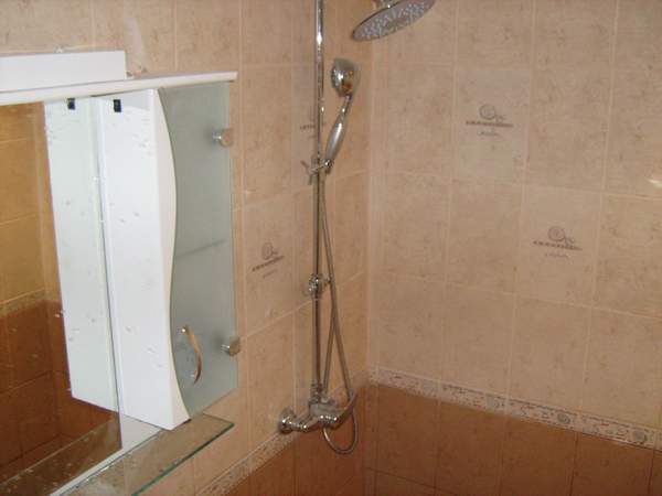

пускам малко нови снимки от 2-рата баня. Има си днебните неточности, но с фугата смятам да изчистя нещата. А което не успея ще е или зад ВЦ-то, или зад шкафа или зад пералнята.
Тези дни като фугирам и наредя мебелите ще пусна още някоя снимчица

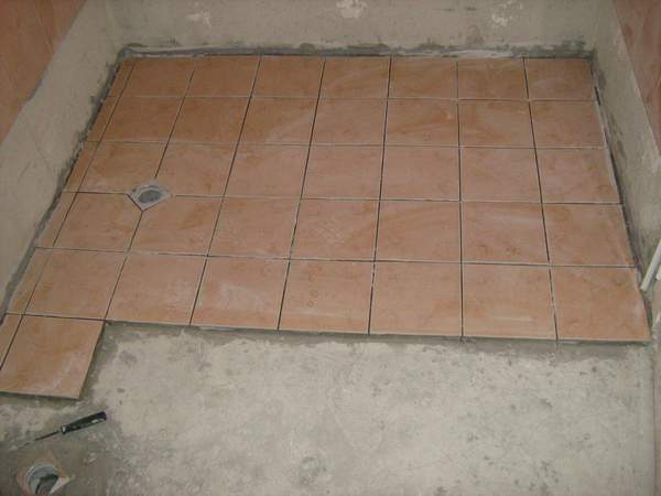

Все по добре колега ,за сифоните разбрах замисъла ти(който не беше упоменал ),каво би казал ако наредиш първо пода,а впоследствие стените?Не зависимо от въпроса ми моя стил на работа не е такъв.Аз правя стените с кърпежа (нулевия ред) и после пода с перфектно рязане на парчетата по пода(диамантина тип "Бриколина").Почти никога право редене в последните 15 години по обясними причини.

Незнам дали те разбрах правилно, но ако наистина правиш стените и после пода, то водата от стената като слезе долу ще се удря във фугата, а не в плочката и незнам колко дълго би издържало без да се появи теч. Все пак правилото е плочката от пода да се подпъхне под стенната.

Точно така го правя и бани правени от мен преди 15 години не са протекли(включително и тази от снимката),какво значение има че водата бие по фугата,Та тя си бие и по целия под.При положение че пода е залепен 95% плътно.Освен това,когато фугирам заливам с малко по рядък разтвор,да може да уплътни в дълбочина.Без да се заяждам,разбира се,къде е описано това правило?Правилата ги доказва практиката.Заблудата идва от това че се залага мастар за първия ред.
Един такъв въпрос,понеже тука се чете от доста хора и дискусията е хубаво нещо,наблюдил ли си че когато се лепи нулевия ред,на другия ден е винаги с една идея хлътнал навътре?Е аз това го избягвам,като винаги в същия ден лепя нулевия ред и незавършена стена за деня не оставям.Почти всички лепила имат свойство на придърпване,т.е. когато равниш плочката с вече стегнали плочки,на другия ден тя е придърпана и не е наравно с другите.

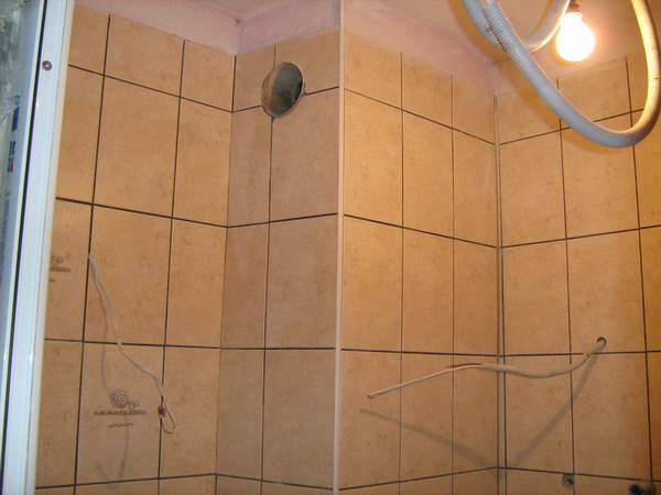

На снимките забелязвам и не прецизно кърпене на нулевия ред,като че ли не взимаш мерка за двата края на плочката Т.е. по наклона(вярно че фугировката..........,но ако си с чорбаджия на главата докат дойде време за фугиране :? )

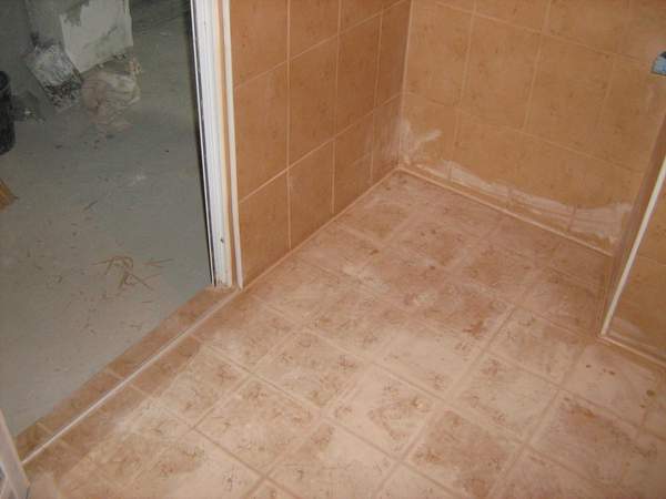

И въпреки всичко два сифона на тази малка баня???
Нямаш голямо разстояние до вратата и ако коридора не е по високо се получава реална опасност от преливане.
Колко добре си се справил с плочките не знам не съм плочкаджия, но по писаните правила във форума не трябва да оставяш такива малки парчета плочки по ъглите, а да ги разделиш в двата края на по-големи части. Всъщност дали е по правилата не е важно - естетически не стои добре.

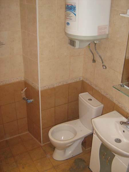

Относно правилата прилагам снимки на "груби нарушения" в банята в мазата ми, момчето което пуснах да я прави му е също за първи път да реди плочки!
А за това под мивката ----------- останаха няколко плочки и импровизирахме вместо ботуш с подвижна конструкция.
отново изрязаната плочка не е в края , а в средата на стената
първо е нареден пода после стената като нулевия/първи/ ред е с цяла плочка- лайсната със силикона обира разликите
"изрязаната" плочка не е в ъгъла, а в средата и в левия край

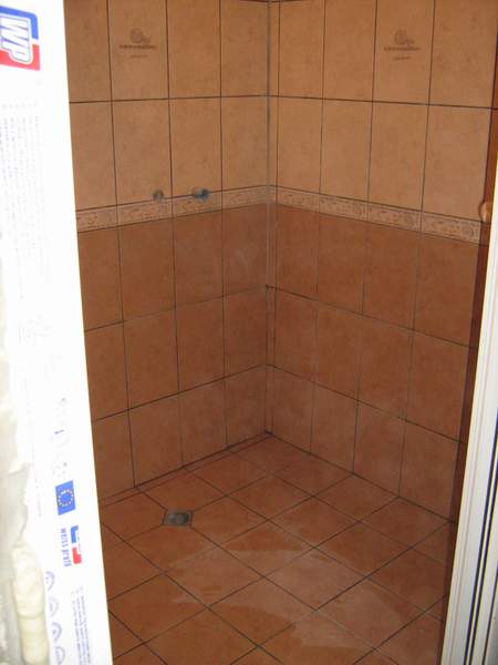

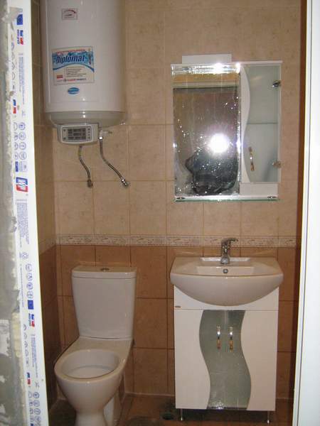

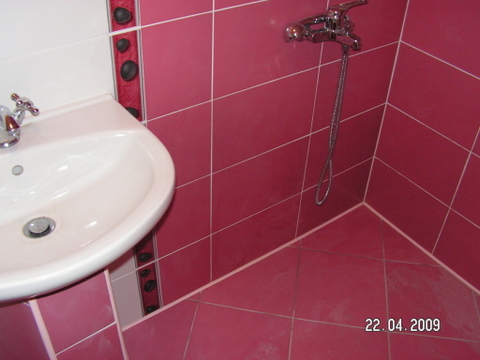

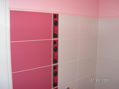

Изпращам посдни снимки на 2-рата баня.
kokopi4a - специалист
Колега,баните са си станали много добре като се има в предвид че ти е за първи път. Виждам че има повече критики отколкото поздравления за труда ти,но по важното е че всичко става доре и на теб ти харесва ,и най важното е че не си викнал някои набеден майстор който да ти резне главата и после да му намираш хиляди косури които няма как да се поправят. Вижда се че си работил с мерак,това е най важното за постигане на добрия резултат. По този въпрос може да се изпишат няколко страници ,но сега не ми се впуска в подробности. Тези дни се натъкнах на баня правена от "МАЙСТОРИ" в нова кооперация ,които са взели луди пари за това, а банята на практика е абсолутно неизползваема. Може да се ползва за всичко друго но не и за баня и тоалетна. Ще кача и снимка на това тяхно творение ,но нещо не мога да и оправя размера. Дори мисля и да пусна тема за нея и там другите да си дават критиките,а не за труд като твоя които е положителен и се вижда краиният резултат. Някои от колегите са прави за доста от косурите ти,но нали ти е за сефте,простено е. Поздравления и от мен за труда ти.
