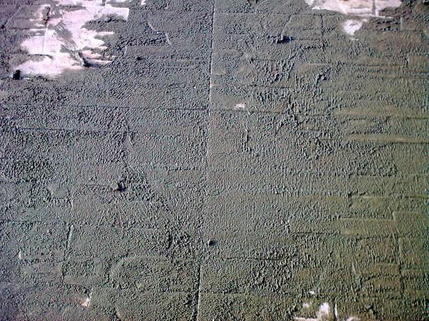

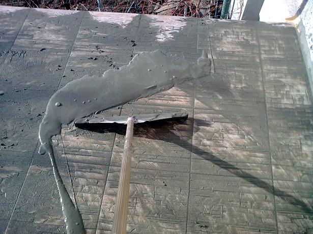

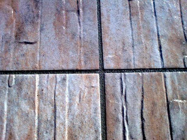

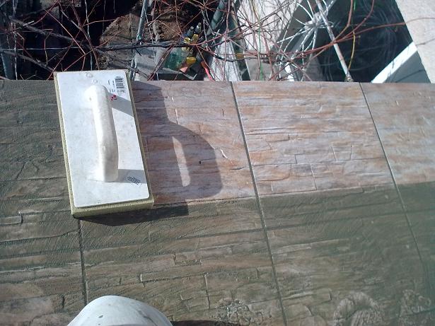

Ето фугиране с MAPEI 25кв.м.за 2 часа.Въпреки дълбокият релеф,се изчиства перфектно и запълва всички дупки,стои зърнеста фугата и е с високо качество,мразоустойчива и на механично въздействие.Може да си я доставите от нитера в обеля.или на http://www.mapei.com/BG-BG/
Най-доброто за най-добрите!!!
