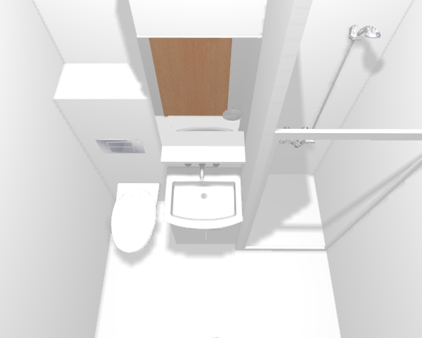

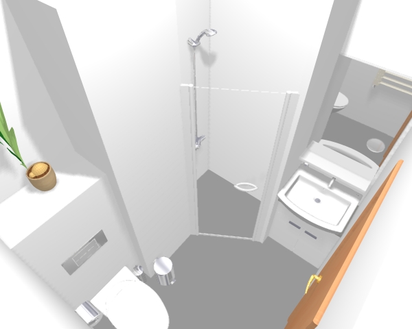

аз пак ще кача 1 3д да го видиш възможно най-скоро

Това, което леко ме притеснява при подобно разпределение, е големината на мястото за душ. Така се получава, че двете задни стени ще са по 80 см, страничните стават по 50 см, а предната излиза 40 и няколко само. Струва ми се малко.

този проблем който те притенява може да се реши с ъглов душ панел
или вграден смесител ако не желаеш панел
st.vladov - напреднал
качвам варианта на емералд както и една моя недосмислица която много ми хареса като вариант веднага ще познаеш коя е по удачна:)
за инфо вратата за душ кабината е с ширина 70 см а умивалника точно
50 см всичко е до сантиметър така че трябва доста да се внимава с преградната стена (5 см ютонг) и сам оставил 2 см все пак ако решиш да сложиш плочки :)ако си си харесала модел качи ми го колкото е възможно с по голяма резолюция и ще се опитам да помогна
още веднъж сори за забавянето.знам че ще имаш шкаф над тоалетната но не се сдържах мн бяло ми изглеждаше :)

Пиша, защото ми се вижда странна тази мания за преграждане. Душ кабина. Всевъзможни гимнастики за да не се намокри порцеланова тоалетна чиния и порцеланов умивалник. А всичко е мокро от конденза. Впрочем, малко помещение сгрято от горещата вода съхне за минути.

Благодаря-благодаря-благодаря, st.vladov! Така изглежда съвсем различно -- почвам да си представям нещата по правилния начин :)
Днес минах през няколко магазина за бани (най-общо казано) -- увериха ме, че могат да затворят напълно душ пространството със стъклени прегради, така че да не тече отникъде. Имали някакви силиконови уплътнения и т.н. Та може би няма да се прави итонг-стена... Макар че още не съм сигурна, де.
n_a, аз и в сегашната баня правя всичко възможно, та водата да не пръска навсякъде. Не знам, така ми харесва, смятам, че така е правилно :? Та така :)
