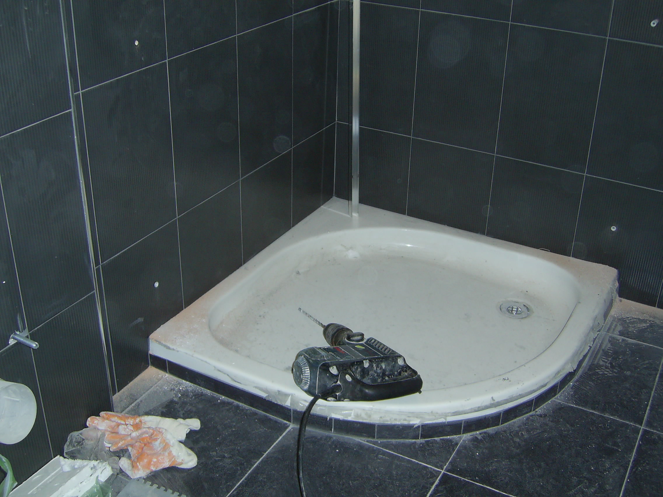

Аз съм слагал подобно корито върху плочки.То имаше ребра.Отстрани го хванах със силикон а отдолу на ребрата сложих теракол.Изчаках един ден и после монтирах кабинаната.Човека при който работех остана доволен.Коритото не мърдаше въобще.А виждал съм изтърбушено корито от 150 килограмов човек.А когато слагам корито върху замазката отдолу слагам замазка.Пъхам тръбата в канала.Слагам коритото и нивелирам.Изчаквам един ден и после почвам плочките.

Ето коритото на душ кабината на брат ми
