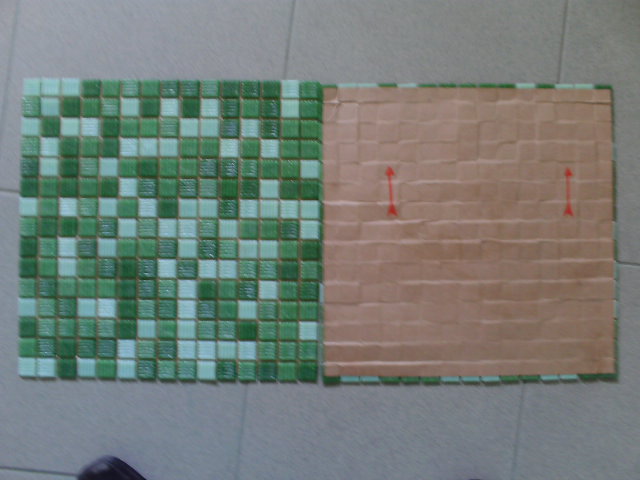

Ето и плочките пристигнаха.
Picture 002.jpg (144.36 KиБ) Видяна 6488 пъти

като гледам тази хартия на гърба, изобщо не съм сигурен, че с циментови лепила това нещо може да залепне.Аз ти предлагам изобщо да не ги слагаш, защото няма как да стане здраво залепване с тази хартия/не знам кой ги е измислил/.

:lol: Това е лицето.
24 часа след като се сложат се поливат обилно с вода и хартията пада :cool:
EDI - майстор
Аха, пардон, грешката е моя.Таз технология не съм я изучил още. :lol: Ами като гледам тогава гърба, не е ли гланциран, как ще залепне /или така го виждам/.

Колега послушай Счен .Аз предлагам да го нанесеш плътно , а не на гребен.
Лепило може и Изомат Ак-27 специално за басейни.Около 30 лв торбата.

Само това мога да кажа, че ако работиш с много малък гребен, ще се видиш в чудо с количествата фугировка след това.
