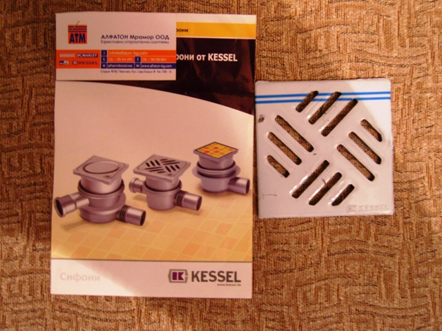

купувал съм сифони кесел от алфатон - бях ги засякъл на последното стройко, където имаха само представителен щанд (ходих до складовете им, за да ги купя) ... но това е в София ^_^

цените на моделчето, от което купих (Nr. 42701.20), е подобна (разлика в стотинки) - 30.81 лв. (без ДДС)
към него е добре човек да си купи и клапа мултистоп, която де факто пропуска водата, само когато тече и така спира евентуални миризми, буболечки и т.н. - 23.75 (без ДДС) ми е струвала като гледам
за дълбочината - да, има такова изискване; принципно го режеш докъдето ти трябва, но по спомени - мин. 9 см., но с клапа май трябваше още 1 см.

Може ли да пратиш някаква снимка и по-точно описание, като адрес от където си го купил.
recycled_bin - напреднал
снимка не мога да пратя (освен на капака, който е точно като по снимките), тъй като съм ги оставил на строителите да го сложат като му дойде времето ... фирмата е алфатон (де факто ги видях на стройкото), адресът е същият като на сайта им http://www.alfaton-bg.com/showpage.php?PageID=2 - малко "криминално" се намира, тъй като е навътре из индустриалната зона ...
