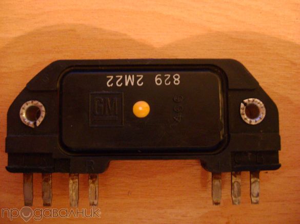

Става въпрос за този модел комутатор за Опел Астра 1.6 mi
В гаража имам вече 4-5 комутатора сваляни от стари опели за без пари, но не знам кой е здрав, кой болен :?
Има ли някакъв шанс за замерване на стойностите между отделните крачета и да разбера кой от тях е здрав? Нека изключим опцията- поставяне в делкото свързване на кабеляците и проба на стартер. За седем години съм сменил 2 бр. делка втора употреба за по 40-45 лв. поради причина, че само нов комутатор менте е около 50 лв. а ориджиналдъ на GM отива към стотака.... май :?

Знайш ли колко разбирам от схеми :-D , на тая виждам само едни + 12 В. Да разбирам ли, че ако там го има това напрежение комутатора работи :?
Не. То ако ги няма тия 12 волта какъвто и комутатор да сложиш няма да я бъде. Ми те идват от акумулатора. :-D
Единственото дето може да измериш е дали изходния транзистор е дал на късо - между изхода за бобината и масата.
stiv1961 написа:
Не. Tези +12V се подават на комутатора.
Дори да знаеш къде и какво да измериш, пак не може да се твърди че работи. Просто достъпа е много ограничен, отделно не всичко може да се измери.
Можеш да се докаже че не работи - ако има хубаво късо някъде.
Най-точното и лесно е да се смени и провери докато някой проработи. А този с който си в момента и е здрав си го носиш като сигурна резерва.

освен да си направиш един стенд за тестове от някое от делката дето ги имаш ..
